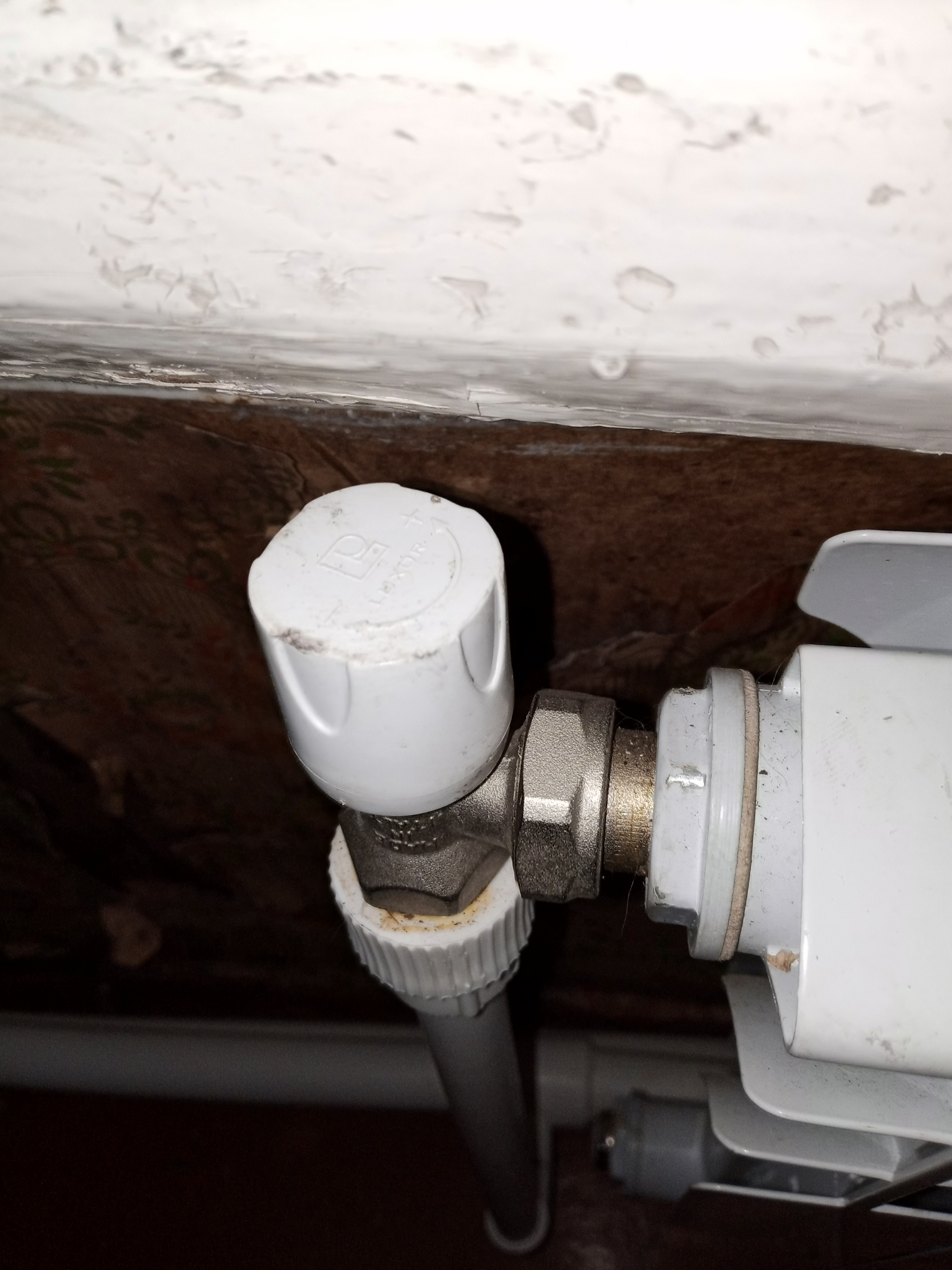

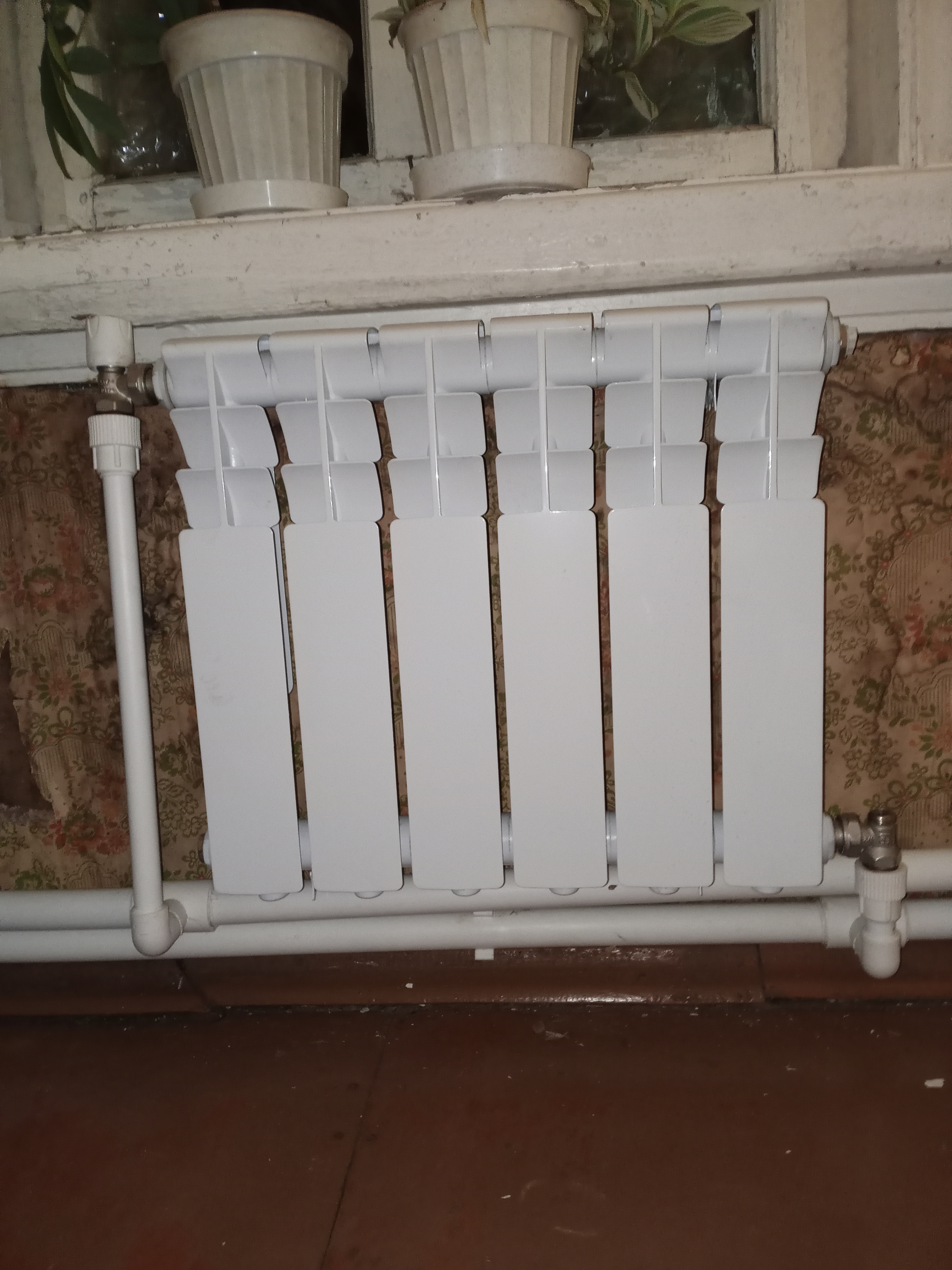

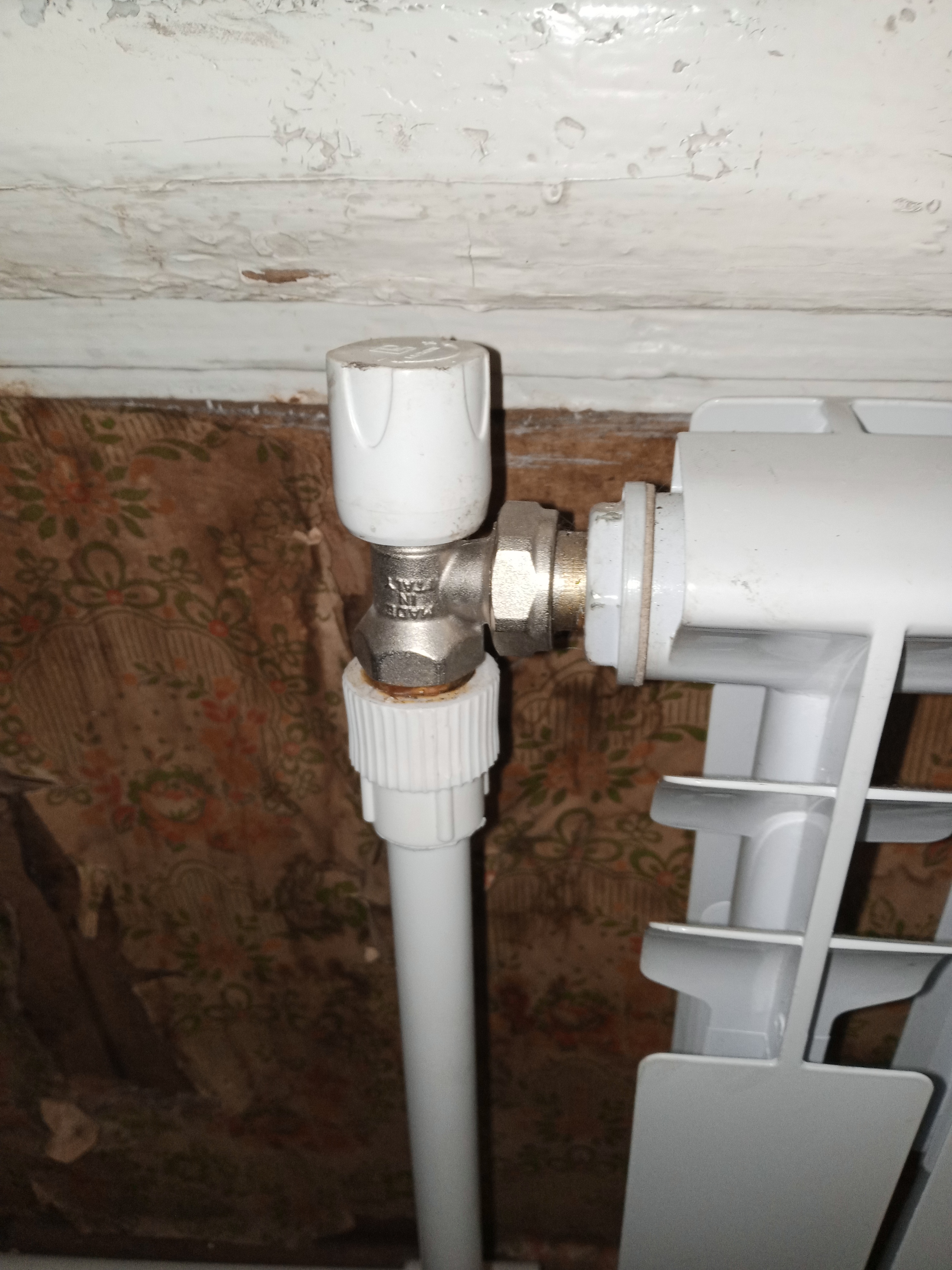

ВТБ!, я так понял, что мои регуляторы нужно будет "прикрутить" на ближайших батареях к котлу, а на последних наоборот открыть? ОП это отопительный прибор? Наверное да. На них есть краны Маевского, для спуска воздуха, это же мне поможет с устранением завоздушивания?

elektrovoin написал: не знаю всякие пропускные способности и прочие вещи
Что собой представляют "регуляторы" на радиаторах вы знаете? Фото можете дать?
Vlad Crush, писал выше, что позже могу скинуть фото.

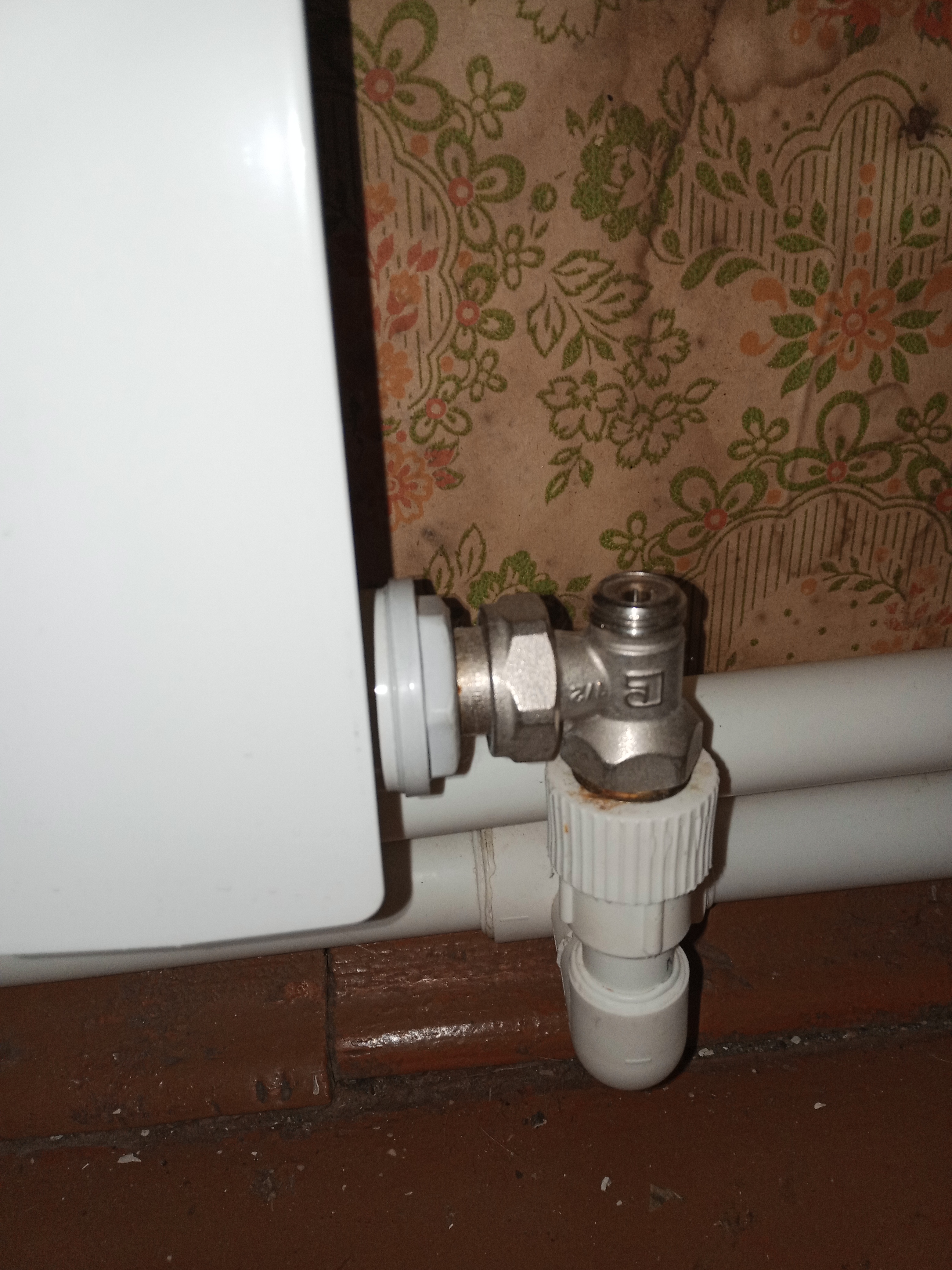

elektrovoin, у вас на обратках радиаторов вроде бы стоят балансировочные клапаны. Вот ими и отбалансируйте систему, для начала добившись примерно одинаковой температуры на обратках ОП. При полностью открытых регулировочных вентилях (на подаче которые).

Vlad Crush написал: elektrovoin, у вас на обратках радиаторов вроде бы стоят балансировочные клапаны. Вот ими и отбалансируйте систему, для начала добившись примерно одинаковой температуры на обратках ОП. При полностью открытых регулировочных вентилях (на подаче которые).
Vlad Crush, спасибо, попробую.

Нет. Полностью открыть все вентили - сверху и снизу. Удалить воздух из всех батарей. Если все батареи всегда будут горячими и это всех устраивает, то на этом остановиться. Если распределение температуры по помещениям не устраивает, тогда потребуется балансировка.
Если какая-либо батарея будет завоздушиваться слишком часто, придётся или регулярно спускать воздух, или настраивать балансировочные клапаны, чтобы это требовалось чуть реже.
Не перестарайтесь с регулировками: лучше убедиться, что температура подачи не превысит возможности пластиковых труб. Трубы нуждаются в защите от УФ-излучения, если не планируется их замена в ближайшие годы.
Вероятно, горе-мастера перепутали тупиковую систему с "ленинградкой". Или им просто было пофиг.
