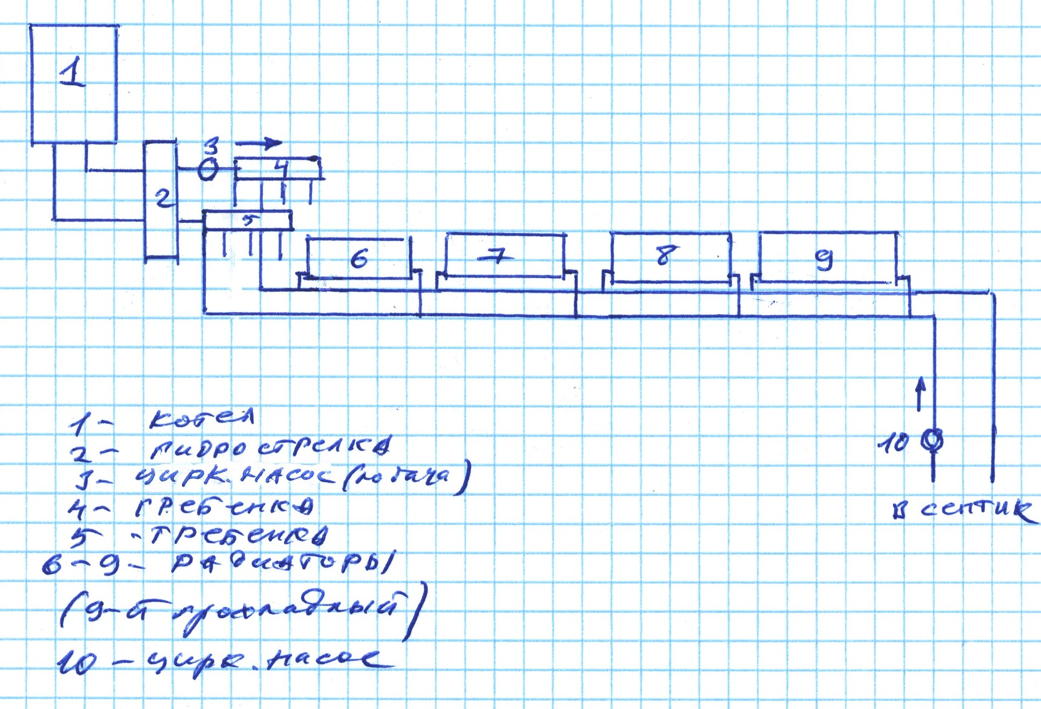

В общем ситуация такая: частный дом, в котельной стоит циркуляционный насос на подачу, одна ветка идет через пару комнат и далее через санузел в качестве "спутника" обогрева канализации. В санузле на обратку стоит еще один циркуляционный насос со спутника. И вот когда я его включаю, то радиатор в ближайшей комната становится прохладным. Пытался насос придушить, тогда радиатор теплеет, но зато спутник - холодный. Как устранить эту проблему? Без насоса циркуляции со спутником нет, если даже насос в котельной поставить на 3-ю скорость (спутник в длину 12 метров, ниже уровня дома, плюс несколько витков в самом септике)

KonF, схему выложите?

Как то так на скорую руку. (немного коряво)

На схеме идут магистрали подачи и обратки в септик. А там что и как соединено?
Есть ли на входе в радиаторы радиаторные термоклапаны с преднастройкой?
Есть ли на обратках радиаторов балансировочные клапаны?

KonF написал: В санузле на обратку стоит еще один циркуляционный насос со спутника. И вот когда я его включаю, то радиатор в ближайшей комната становится прохладным.
В двухтрубной системе с выхода гидрострелки и далее с коллектора может стоять только один насос.
Что такое спутник? Насос там не нужен.
Скорее всего требуется балансировка системы.

Самое радикальное решение - организовать для септика отдельную ветку от гидрострелки. Все иные вызывают проблему с балансировкой многочисленных колец.
Неизвестна полная схема СО. Например, загадочно смотрится гидрострелка с единственным насосом. Может быть это и оправдано в конкретной системе, но в общем случае выглядит странно.

KonF, насос, который стоит на ветке в септик, опрокидывает циркуляцию в основной ветке. Не должно там быть никакого насоса. Рисуйте полную схему. Что стоит в септике? Какие ОП, какова их мощность? Какие длины трубопроводов?
KonF написал: Без насоса циркуляции со спутником нет,
Потому, что несбалансированы ОП между собой. Все можно и нужно было сделать, чтобы всё грелось без доп.насоса. Но пока неизвестны ответы на заданные вам вопросы.

Поддержу сказанное выше:
  1. Убрать 2й насос
  2. Установить на каждый ОП (если нет) балансировочные элементы и провести балансировку хотя бы по температурам обраток по пирометру или контактному термометру в несколько заходов.
  3. Если балансировка совсем никак - таки написать сюда модель насоса, тип и размеры всех ОП (включая "септик"), их обвязка, диаметры труб, тип и длины. То есть дать полную!!! схему, а не писульку "на отвали"...
Ну и да - зачем гидравлический разделитель на один контур - непонятно...

BV, контуров 4, просто не стал все рисовать, с ними проблем нет, все четко работает, смущает только этот контур. Если насос убрать, то тепло туда уже не идет. Дом стоит на сваях, спутник идет ниже уровня дома на 30 см, и далее до полуметра вниз. Климат у нас суровый, вечная мерзлота, без спутника канашка замерзнет. От гребенки отдельно пустить проблематично, т.к. далеко и все выходы заняты. А так котел на 40 кВт, отапливаемая площадь в сумме не более 270 кв м.

KonF, какой запорно-регулирующей арматурой обвязаны отопительные приборы?
