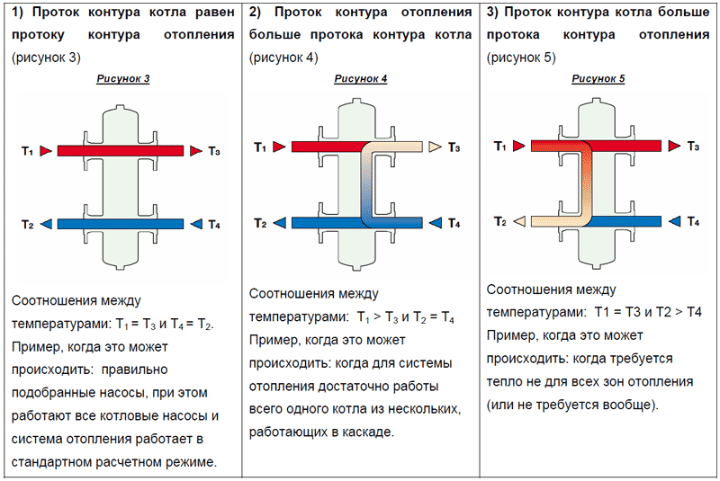

Vlad Crush, Добрый день! Возникла теперь другая проблема. С наступлением лютых холодов, котел кочегарит на максималке (80 гр.), но термометр, установленный на коллекторе на подаче показывает макс. 60 гр., на обратке 48-50 гр. Сам котел уверенно показывает 80 гр. (изредка на несколько секунд 79 гр.) Проверил фильтр который в трубе на обратке у котла - чистый, сетчатый фильтр в котле тоже чистый. До этого котел работал без гидрострелки, и радиаторы не возможно было даже трогать, ну явно под 80 гр., тогда термометра не было. В чем может быть проблема? Может убрать эту гидрострелку, может в этой схеме она лишняя?

KonF написал: С наступлением лютых холодов, котел кочегарит на максималке (80 гр.), но термометр, установленный на коллекторе на подаче показывает макс. 60 гр., на обратке 48-50 гр.
Непонятно, где успевает вода остыть до +60 гр. Там рассточние от котла до коллектора небольшое. Может термометры врут, либо один, либо оба. Термометры ведь не ставят точные, а так, плюс минус километр.
Если на обратке котла только 48-50 гр. то может быть ускоренная коррозия теплообменника котла от кислотного конденсата. У вас же не конденсационный котел.
KonF написал: В чем может быть проблема? Может убрать эту гидрострелку, может в этой схеме она лишняя?
Возможно, что гидрострелка "опрокидывается". Это наблюдается, когда расход в первичном контуре ГР меньше, чем сумма расходов вторичных контуров. Смотри рисунок 2.
Измерьте контактным термометром или пирометром температуры на ГР на всех четырех патрубках.

Vlad Crush написал: Это наблюдается, когда расход в первичном контуре ГР меньше, чем сумма расходов вторичных контуров. Смотри рисунок 2.
Уже писал выше. Соблюсти расходы. Уменьшить мощность насосов во вторичных контурах пока ГР не восстановит правильную циркуляцию. Либо увеличить расход в первичном контуре ГР. Вот пример, в первичном контуре расход 1500 л/ч. Значит, если три вторичных контура, то сумма их расходов не должна превышать 1500 л/ч, пусть по 500 л/ч на каждый вторичный контур.
Во вторичных контурах расходы могут и должны быть разными. В соответствии с гидравлическим расчетом. Может требуется не по 500, а 300+400+800 л/ч.

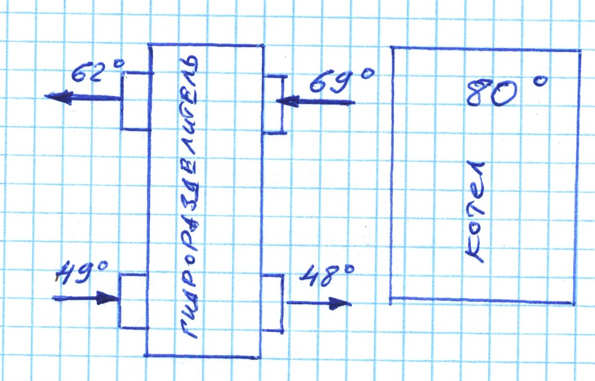

Сообщений: 16
06.12.2023 в 10:58:11
Vlad Crush, измерил температуру: вход в гидрострелку (ГС) с котла 69 гр., выход с ГС 62 гр. Обратка в ГС 49 гр., выход с ГС к котлу 48 гр. Измерял мультимером, датчик прикладывал к гайке муфты "американки".
Коллектор выдает температуру на подаче 60 гр., давление 1.9, на обратке 40 гр., давление 1.8.
Схема такая, насос один общий. Схему рисовал ранее, когда была проблема с дальним радиатором.

Сообщений: 16
07.12.2023 в 03:54:37
Vlad Crush, насос в системе один, стоит на подаче и на первой скорости (7 м.). Котёл на максимуме, стабильно держит 79-80, но раньше при достигал 82-83 гр.
Может стоит вообще убрать гидрострелку?

KonF, Гидрострелка вообще для чего нужна? Чтобы развязать контуры гидравлически между собой. И на каждый выход коллектора после гидрострелки ставиться свой насос. Также в котловом контуре должен быть насос внешний или встроенный в котел. А у вас может в котловом контуре вообще нет насоса.
По правильному, вам и не нужна гидрострелка совсем и коллектор тоже. Но цирк. кольца должны быть увязаны (сбалансированы) между собой. А у вас нет балансировочной арматуры, чтобы увязать кольца. Какую арматуру ставить - писал выше по теме.
ПОэтому, если вы уберете ГР не сбалансирова ц.кольца, то некоторые ОП в некоторых контурах могут начать плохо работать.
Не нужно было экономить на проекте изначально. За небольшие деньги всё бы у вас работало прекрасно, да еще бы и денег сэкономили на стоимости отоп.приборов, на трубах, ГР и коллекторе. Т.е. к примеру за проект заплатили бы 1 рубль, а сэкономили 10 рублей.
Только на отоп.приборах вы потеряли около 20% их стоимости неправильно их подключив.
