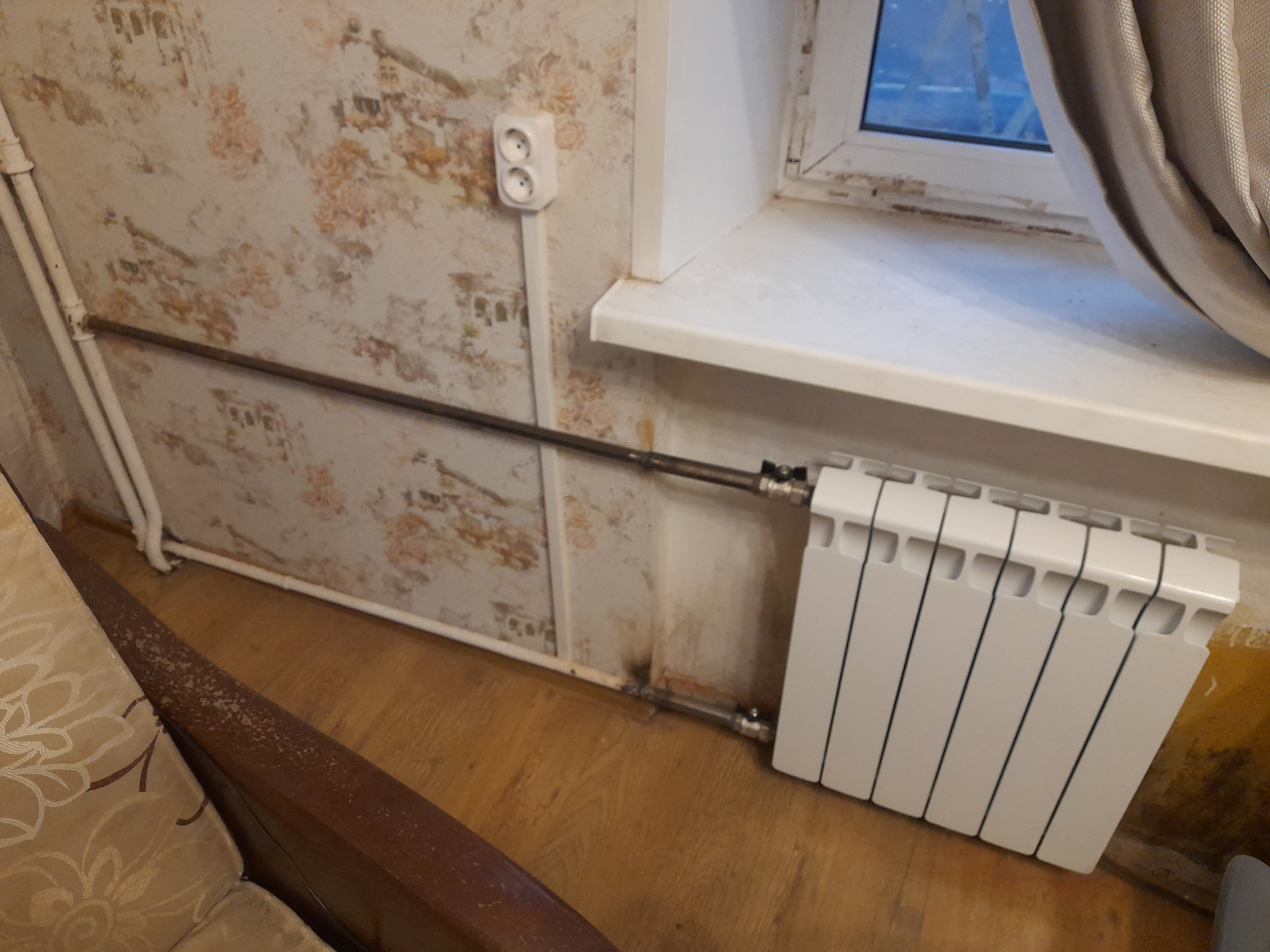

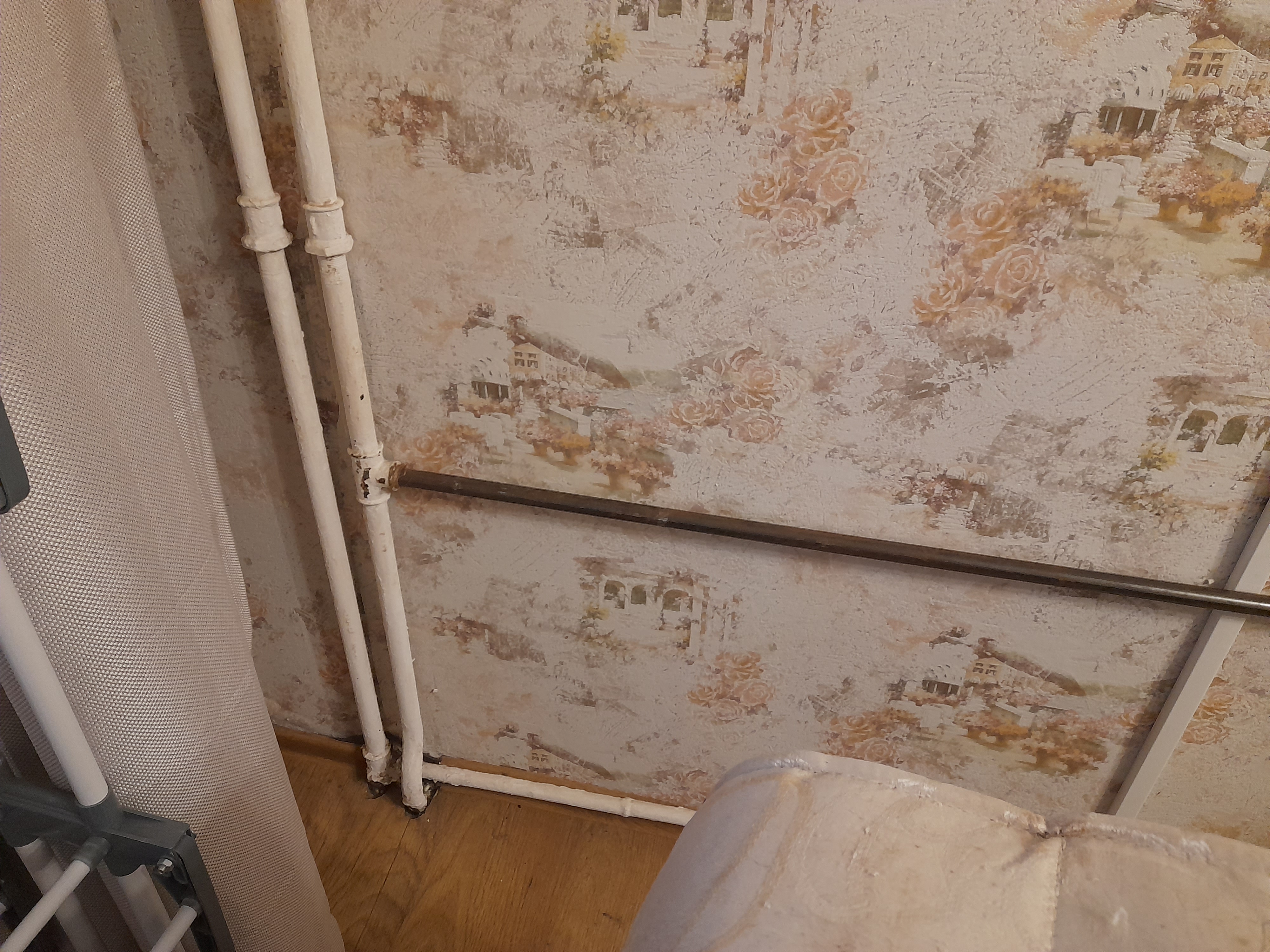

Здравствуйте.
Дано: 1к хрущевка, первый этаж, угловая. У торцевой батареи стояк горячий, батарея холодная или почти холодная. При покупке квартиры стоял старый чугун, думал из-за него. Поменял на новые - не помогло. Прошлой зимой ходил по квартире в куртке. А у соседей прямо надо мной греет нормально. Видимо, мне не повезло быть последним в цепочке.
Вода подается, по словам сантехника, через пятый этаж. В саму батарею подача по верхней трубе, обратка по нижней. Если закрыть обратку и сливать с маевского - прогревается. Если все вернуть - остывает. Если закрыть подачу и открыть маевского - вода течет. Оставлял кучу заявок, но УК просто каждый раз тупо перезапускает стояк, пожимает плечами и больше ничего делать не хочет. Сантехник пару раз пробовал сливать воду, крутил краны и тоже ничего не знает. Предложил перекрестить подачу с обраткой, но почему это должно помочь объяснить не может.
Покурив форум пришел к выводу, что это так называемая "убитая двухтрубка" и прогнозы неутешительные. Кто-то сверху что-то поменял и добиться от них переделок я уже не смогу, тем более контингент местами маргинальный. УК тоже ничего не надо. Я так понимаю (из рекомендаций на форуме), что помимо продажи квартиры, остается только переваривать на однотрубку или ставить насос.
Что и как лучше сделать в моем случае? Нужно ли какое-то разрешение получать, чтобы переварить в однотрубную, т.е. приварить обратку к стояку подачи? И есть ли тут мастер из Москвы, который может провести такие работы?

Ой кошмар. Двухтрубка без балансировочной арматуры на радиаторах. Во времена Хрущева такой арматуры не было в СССР.
Что-ж такая тоже встречается. "Лечили" невязку колец в такой двухтрубке насосом повышенной мощности в ЦТП. А ближе к сегодняшнему времени, мощность насоса видимо уменьшили.
oleg_alekseev написал: батарея холодная или почти холодная
Пирометром можете замерить верхний и нижний коллектор радиатора? Может там нормальный расход, а просто недостаточна мощность радиатора.
Судя по всему стояки в подвале. И расход должен быть самый большой на 1 этаже, т.е. у вас. Т.е. все-таки возможно просто радиаторы недостаточной мощности. Проведите измерения пирометром или контактным термометром на коллекторах радиатора.

oleg_alekseev написал: Что и как лучше сделать в моем случае?
Начать завершающий этап убийства двухтрубной системы отопления: битва насосов. Или топиться электричеством за свой счёт, но на старой проводке как бы не погореть...
oleg_alekseev написал: Я так понимаю (из рекомендаций на форуме), что помимо продажи квартиры, остается только переваривать на однотрубку или ставить насос.
Ну что же, собирайте общее собрание с количеством согласных не менее 2/3, делайте проект и вперёд.
oleg_alekseev написал: Нужно ли какое-то разрешение получать, чтобы переварить в однотрубную, т.е. приварить обратку к стояку подачи?
Конечно нужно, но это вас всё равно не спасёт.
oleg_alekseev написал: И есть ли тут мастер из Москвы, который может провести такие работы?
Так нужно восстанавливать у всех, а не только у вас. И у вас тоже надо, как и у остальных вредителей во всём доме и на всех стояках, менять полнопроходные краны на регулирующую арматуру для двухтрубки.
oleg_alekseev написал: Оставлял кучу заявок, но УК просто каждый раз тупо перезапускает стояк, пожимает плечами и больше ничего делать не хочет.
Они могут сделать бешенную циркуляцию и сбрасывать не остывший теплоноситель, а так же получать штрафы от тепловиков. Вам выставлять заоблачные счета за отопление. Привлеките Жилинспекцию, пусть пнут УК, что бы привели двухтрубку в рабочее состояние устранив все нарушения на стояке, в том числе у вас. Что бы для начала выдали всем вредителям предписание о замене полнопроходных кранов на всех этажах заменить на арматуру для двухтрубки или хотя бы только верхний кран на клапаны с преднастройкой без функции регулировки преднастройки потребителем.
Ну или переделывать всю систему в доме на однотрубную, но это не быстрый процесс на несколько месяцев в неотопительный период, требует согласования, проектов, денег.

ser000 написал: В убитой двухтрубке не поможет ведь.
Мы не знаем, возможно двухтрубка изначально была с шаровыми кранами на радиаторах. Расход может быть и нормальный. Температуру на подающем коллекторе и на обратном мы тоже не знаем. Может у ТС на радиаторе дельта 15 градусов, что для двухтрубки нормально.
ser000 написал: И у вас тоже надо, как и у остальных вредителей во всём доме и на всех стояках, менять полнопроходные краны на регулирующую арматуру для двухтрубки.
Были такие двухтрубки в которых изначально были шаровые краны, а не балансировочная арматура. Чего восстанавливать то тогда? Попробуйте обосновать необходимость капремонта отопительной системы.
ser000 написал: Что бы для начала выдали всем вредителям предписание о замене полнопроходных кранов
Ну они и были изначально. Как вы объясните, что теперь всем нужно поменять шаровые краны на балансировочную арматуру? И как добъетесь, чтобы шаловливые ручки эту арматуру не "скручивали"?
Вы вот попробуйте обывателю объяснить, почему у него в двухтрубке низ радиатора холоднее верха! И почему это так и должно быть. И попробуйте сделать обывателю низ холоднее, если ранее у него весь радиатор был одинаково горячий (на ощупь конечно).

Например, дистанционно никто даже не станет предполагать, что стояк подачи слева и тогда у этого биметалла проблема с нижней подачей. А ведь такое может быть в реале. Как и другие чудеса.
Говорю же, что сначала нужно измерить температуры коллекторов радиатора. Без этого все дальнейшие обсуждения безсмысленны.
