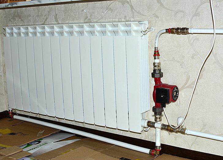

Vlad Crush написал: Если у Вас в радиаторе дельта около 15 градусов, значит всё нормально. Тогда увеличивайте мощность радиаторов. По расходу тревогу можно бить, если остывание у вас 20-30 градусов и больше.
Нелепо рассуждать об этом значении, когда неизвестна температура подачи. А сейчас она у ТС невысокая.
Vlad Crush
Vlad Crush
Регистрация: 15.05.2023
Пенза
Сообщений: 1092
11.11.2023 в 11:56:09
ВТБ! написал: Нелепо рассуждать об этом значении, когда неизвестна температура подачи.
А если подумать? Независимо от температуры подачи, хоть +40, хоть +85, будет какая-либо дельта Т в ОП.
Если сейчас температура подачи невысокая, это же не значит, что в ОП прекратиться остывание абсолютно. Ну не 20 же градусов в подаче! Температура подачи в ОП все равно выше, чем в помещении.
ВТБ!
ВТБ!
Дилетант
Сообщений: 28413
11.11.2023 в 12:41:47
Vlad Crush написал: будет какая-либо дельта
Будет, только сильно разная. Температуру воздуха в помещении принимаем за постоянную.
Vlad Crush
Vlad Crush
Пенза
Сообщений: 1092
11.11.2023 в 12:45:01
ВТБ! написал: Будет, только сильно разная.
Да, разная. Но не настолько сильно разная, чтобы нельзя было сказать, что в однотрубке дельта бывает 2-7 градусов, а в двухтрубке 12-25. Это во всем диапазоне реальной температуры подачи.

Vlad Crush написал: в однотрубке дельта бывает 2-7 градусов
Не вполне корректно сравнивать дельту по стояку с дельтой по отопительному прибору. У меня, к примеру, частенько по стояку меньше градуса, а по батарее с межцентровым 800 мм может быть и под полсотни. Почти отключена, большая часть по высоте отключена.
А у коллеги в доме некоторые вообще срезали батареи: стояк замурован в стене и сильный перетоп весь сезон.

насосы, пирометры, проекты, запорная арматура...чо вы человеку голову морочите? ему проблему надо решить а не танцевать с бубнами, самый реальный и действенный путь это сделать из двухтрубки однотрубку, подключать к тактильно более горячемуц стояку, не важно левый это или правый, по правилам подача как правило справа, но строители иногда от них отступают, встречался неоднократно.
делать несмещенный незауженный байпас
мастер в москве есть, но не сейчас, сейчас на отдыхе) а так я конечно не единственный, главное чтобы вам ук стояки слила в сезон и не вваривать никакие заужения между отводами на радиатор.
