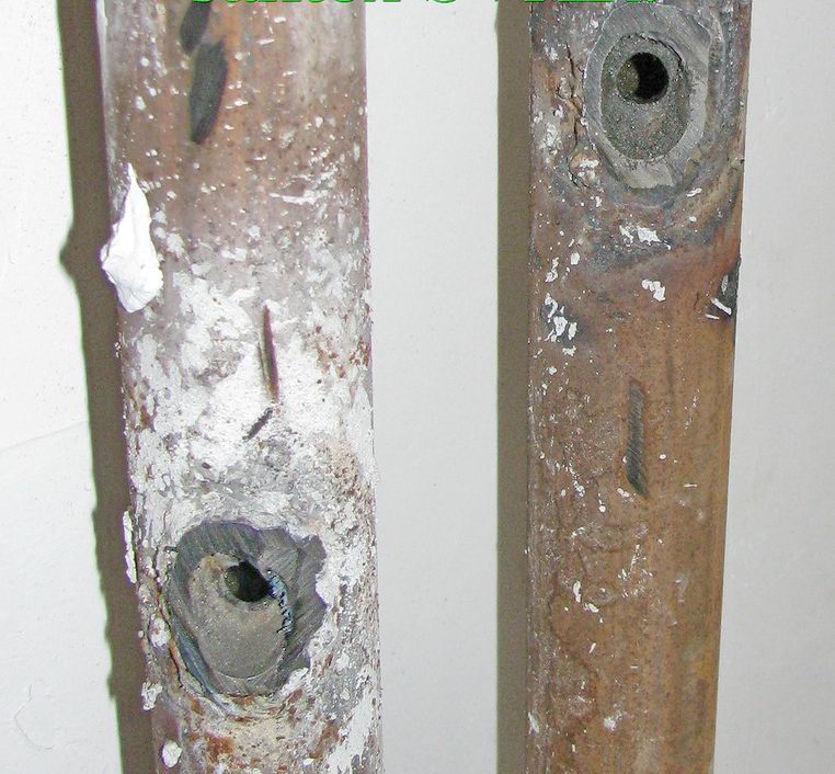

Что-то похоже, что у них до сих пор жива "Русская двухтрубка". Как говорится, можно любую несбалансировать двухтрубки вылечить мощностью насосов. :)
Термоклапаны у всех в Kv 2,06, а система живет и процветает.
Хотя кое-кто из застройщиков делал защиту от вандализма жильцов, производя дроссельные шайбы на выходе из двухтрубных стояков. Может и в военном этом доме так сделали.
