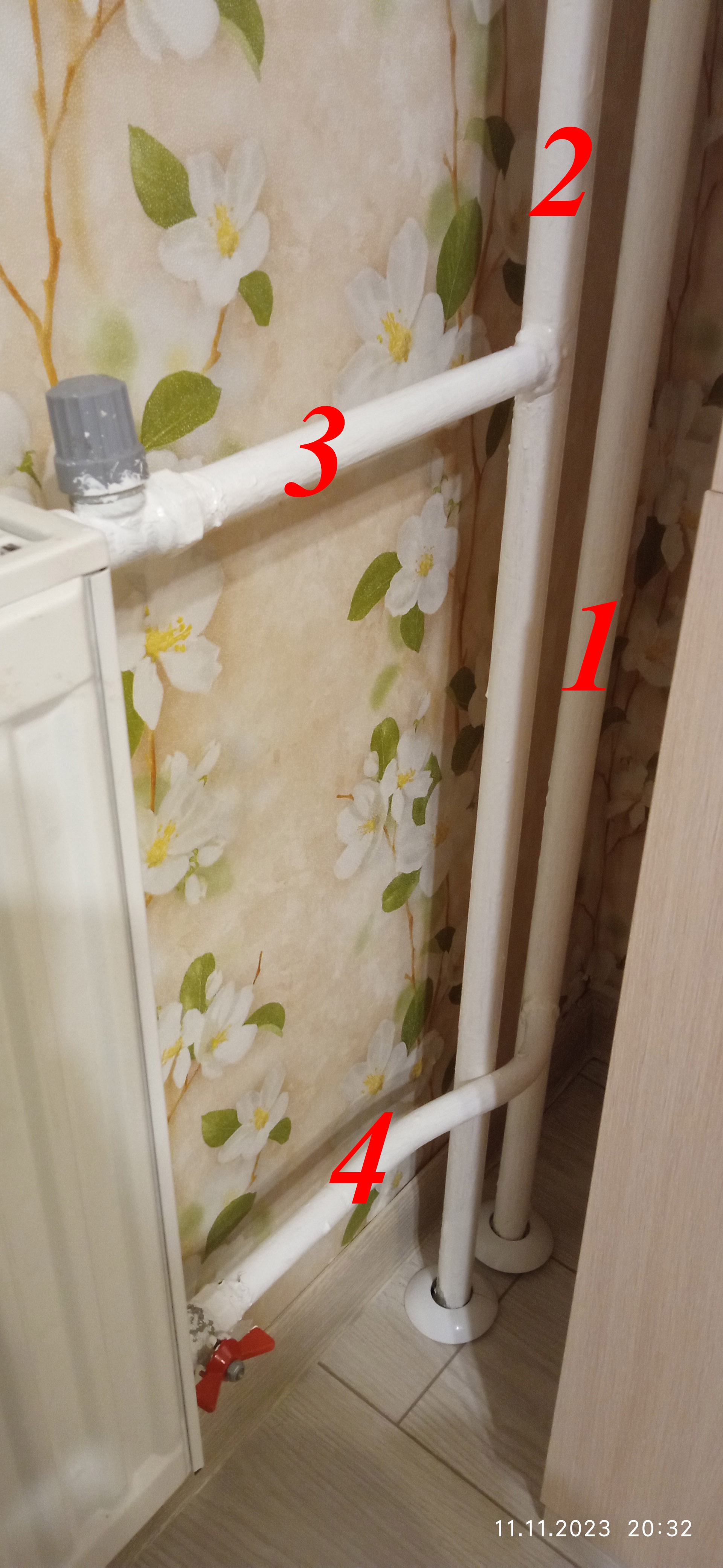

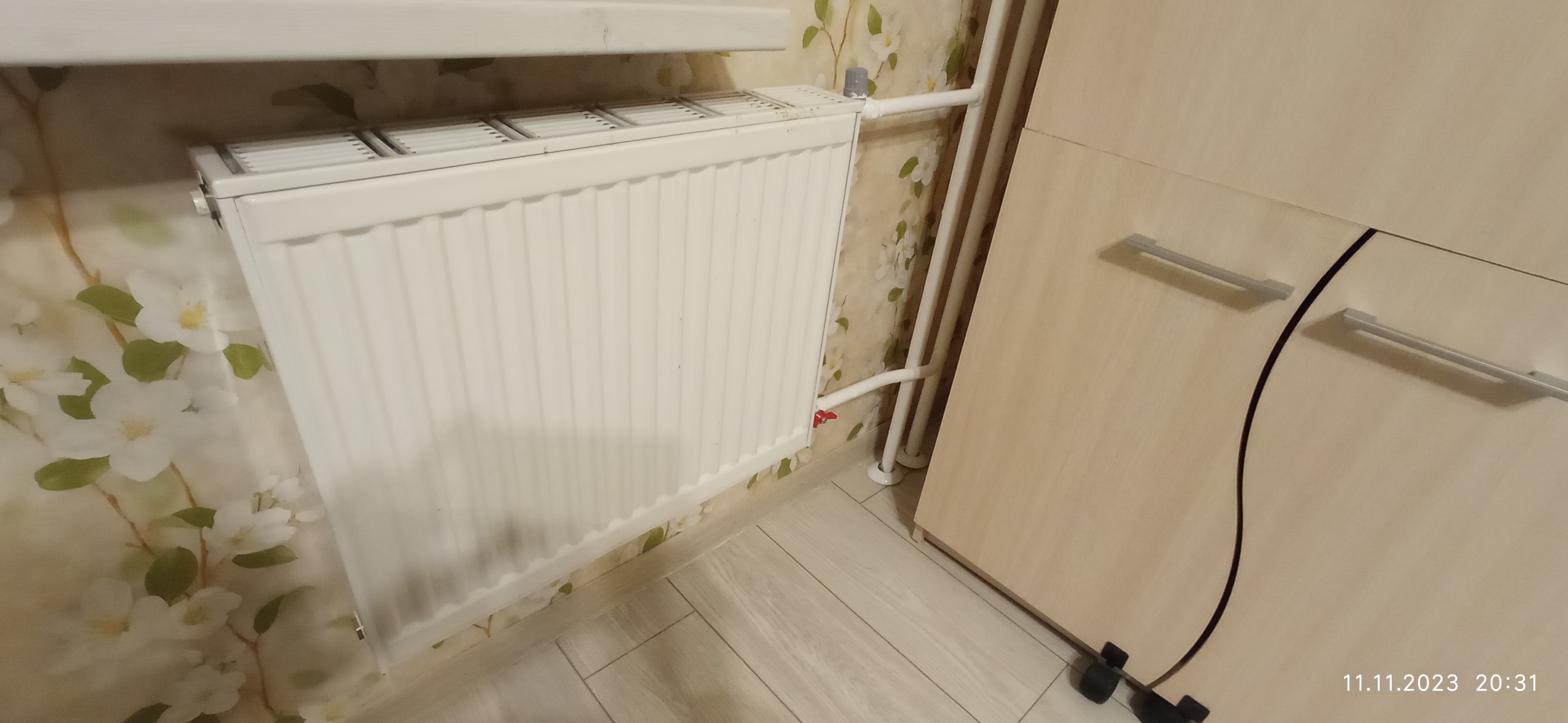

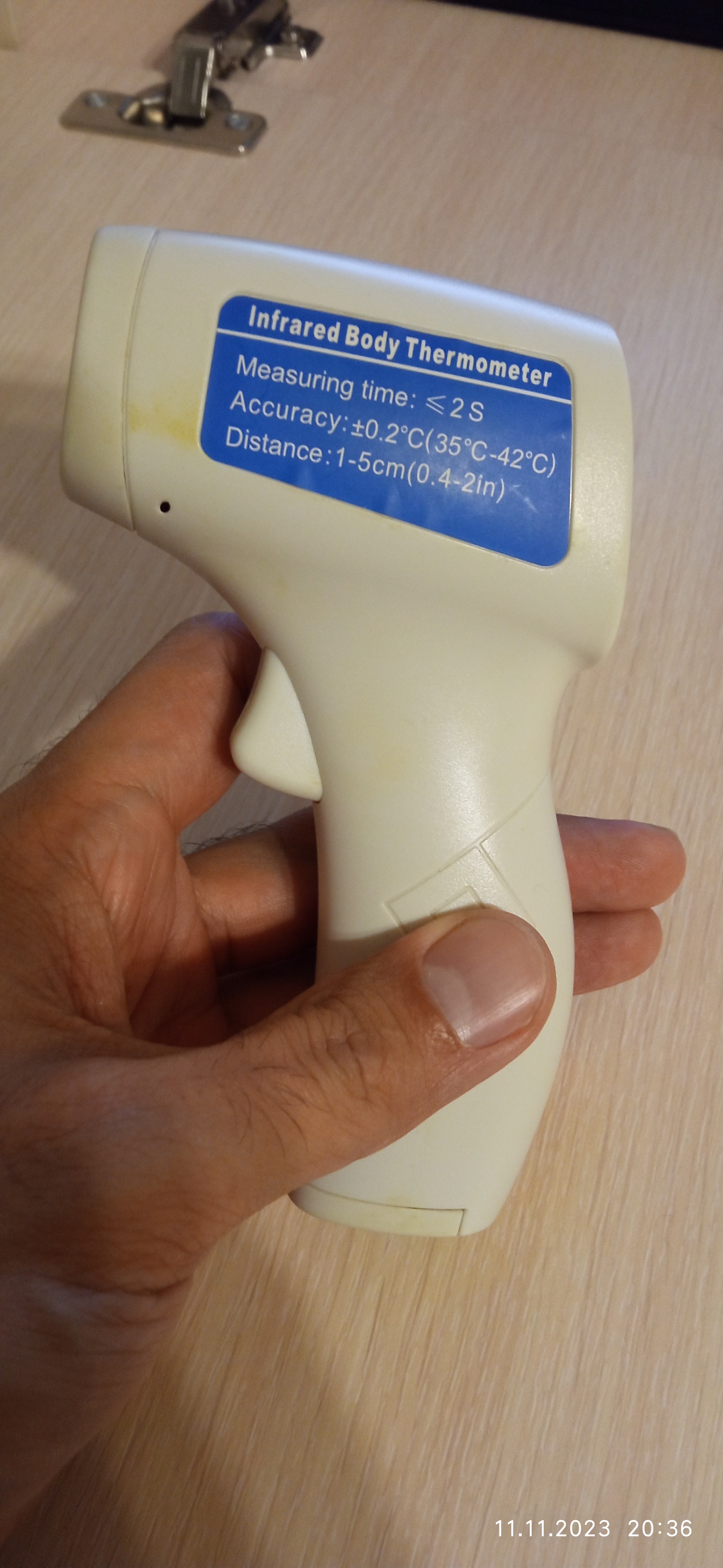

Здравствуйте господа, прошу вас помочь советом. Батарея мерилась китайским термометром представленном на 3м фото, так что температуру буду писать в попугаях. Цифры со второго фото: 1) магистраль обратки показывает 56; 2) магистраль подачи показывает 50; 3) подача в батарею 48; 4) обратка из батареи 34. Это нормально что обратка горячее? по тактильным ощущениям подачу держать можно рукой, а обратка жгёт. При этом верх батареи горячий, а низ холодный. Куда искать?) Так только в одной комнате, в остальных батареи горячие полностью и обратка холоднее подачи.

Fourlen написал: Это нормально что обратка горячее?
Так было при сдаче дома или были переделки?

Fourlen написал: Других причин быть не может?
Схема, случайно, не попутная?
Vlad Crush написал: Это попутка. У которой любит опрокидываться циркуляция на средних этажах. Правда по вине жильцов.

ВТБ!,
По поводу попутной не в курсе. Могу сказать только что в 2х комнатах из 3х и на кухне свои магистрали со своими радиаторами не объединенные друг с другом, все работают хорошо кроме одного.

Fourlen, Одно из двух. Либо стояк подачи всё же слева, либо монтажники подключили радиатор "с ног на голову". Вместо подачи приварили обратку и наоборот. :)

ВТБ! написал: Схема, случайно, не попутная?
На этом фото много странностей. Например, термоклапан не с повышенным сопротивлением и преднастройками для двухтрубных систем, а для однотрубной гравитационной системы. Да и установлен до кучи неправильно.
Может предыдущие жильцы накулибильничали?
