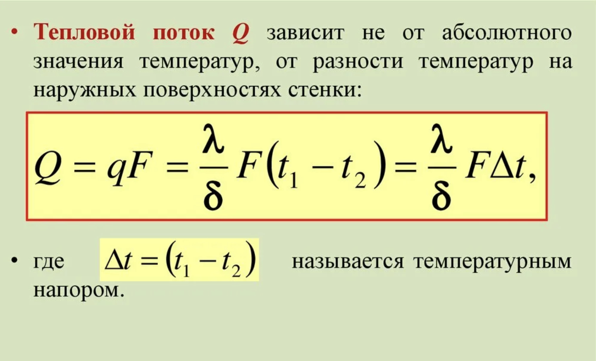

MADONNA написал: при малом диаметре тепловой поток сокращается пропорционально уменьшению площади стенки, при увеличении толщины стенки (до 2,6) возрастает тепловое сопротивление и цена. А какие еще сейчас в продаже есть варианты?
А что такое тепловой поток вы имеете в виду? Расход теплоносителя или что? Под тепловым потоком понимают всё количество тепла, которое переносит теплоноситель. Но в вашем случае важно какое количество тепла перейдет в помещение (и главное как, с зеброй или нет) с квадратного метра и при какой температуре поверхности. Вы же не хотите прыгать по полу как зайчик, чтобы ноги не обжигать?
И что такое "площадь стенки"? Может имели в виду толщину стенки трубы?
Может уменьшаться только расход при той же величине напора насоса (падать скорость теплоносителя, увеличиваться остывание в контуре). Но вы же не знаете, какой расход вам нужен? Ну уменьшится расход с 200 до 150 литров в час. Это как скажется на вашем ТП? Станет хуже или лучше или никак не изменится?

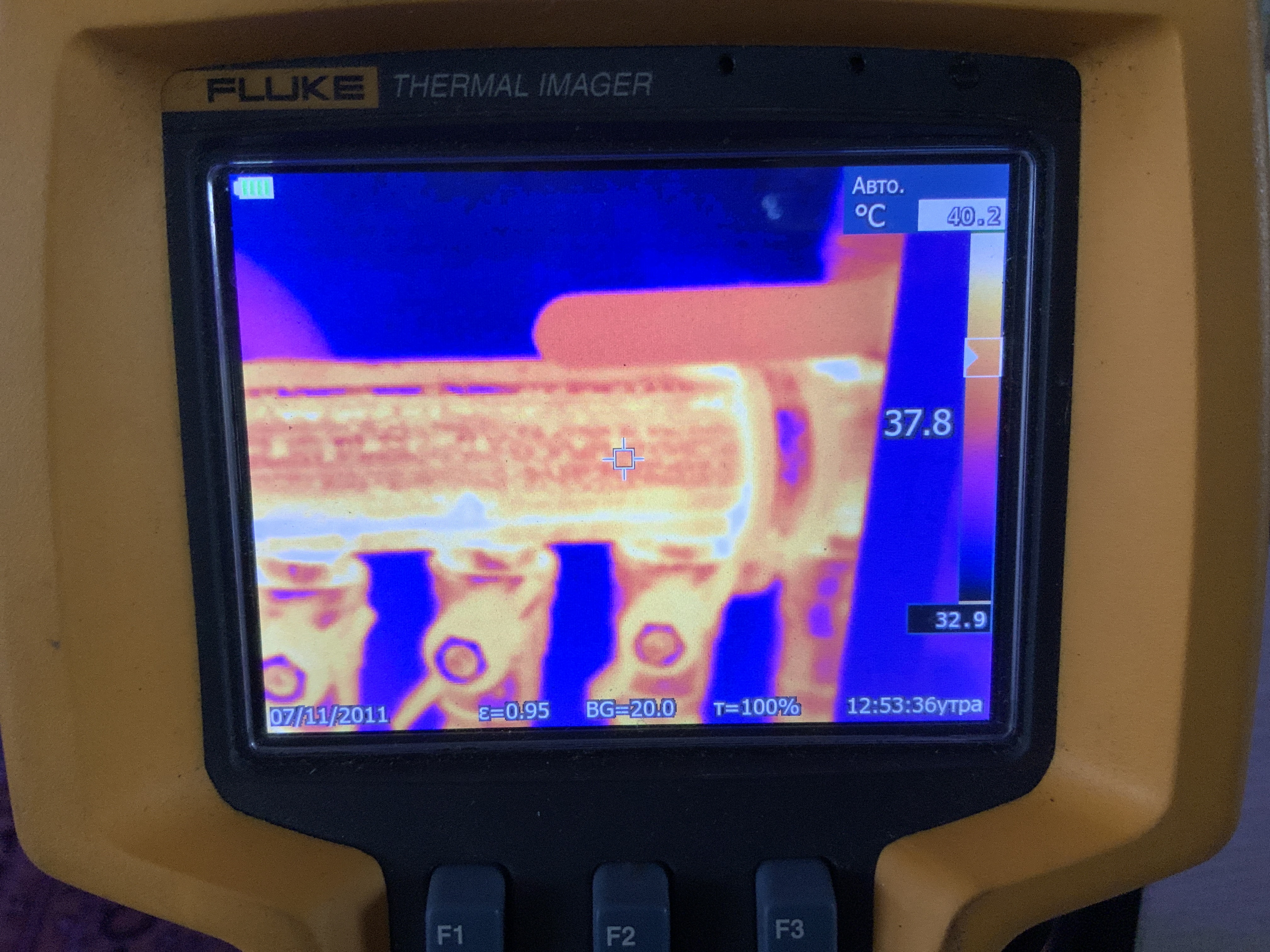

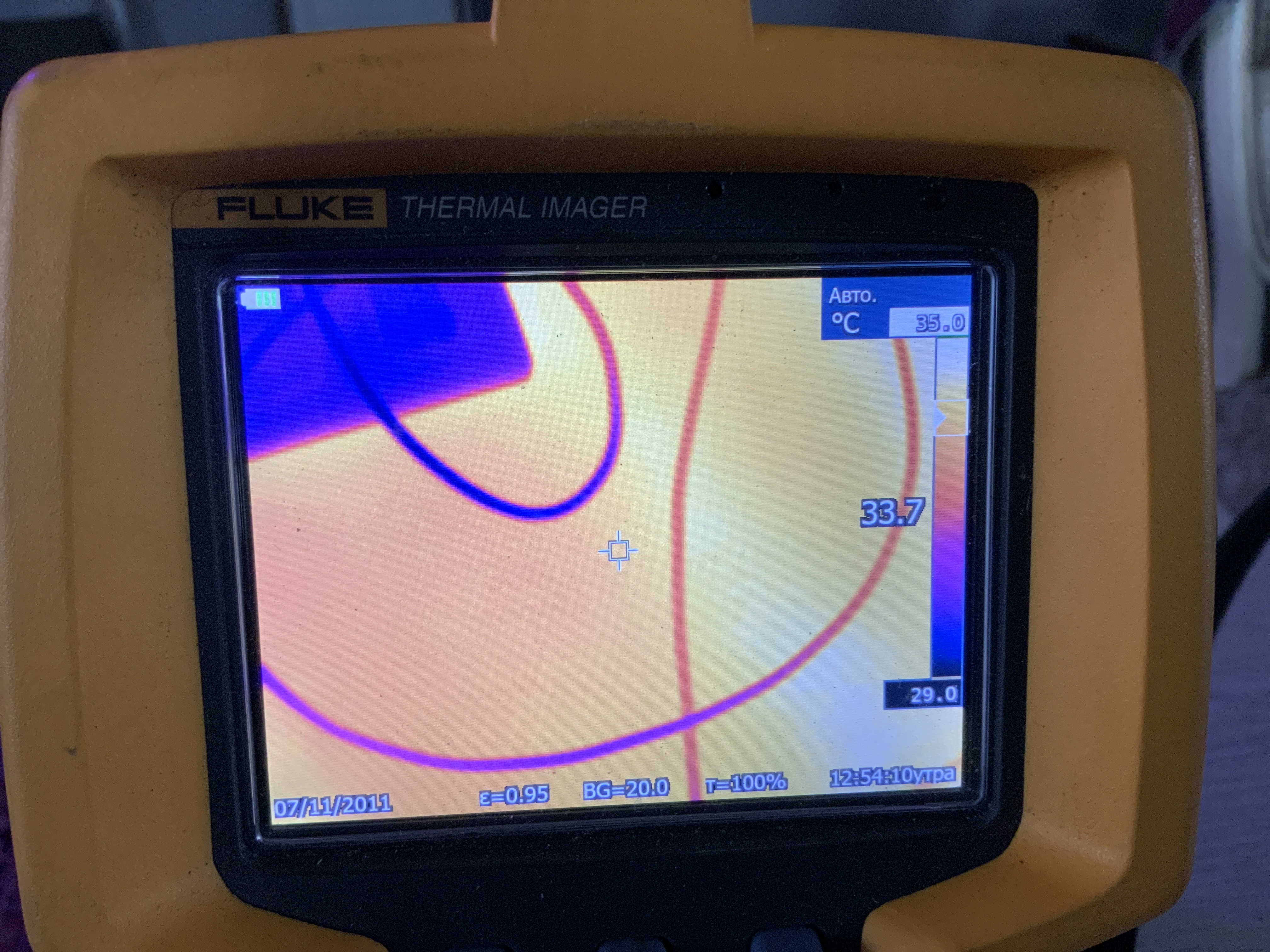

14.11.2023 в 10:45:56
Vlad Crush,
Температуру теплоносителя я указала в начале темы +35С Температура поверхности будет примерно +30+32С, это вполне комфортно.
Это натурные замеры, сделала сейчас.

14.11.2023 в 10:50:22
Vlad Crush,
Температура поверхности есть среднее арифметическое между tподачи и tобратки. Дальше вопрос равномерности тепловой картинки на полу. Но и это в некотором смысле зависит от глубины/толщины стяжки.
