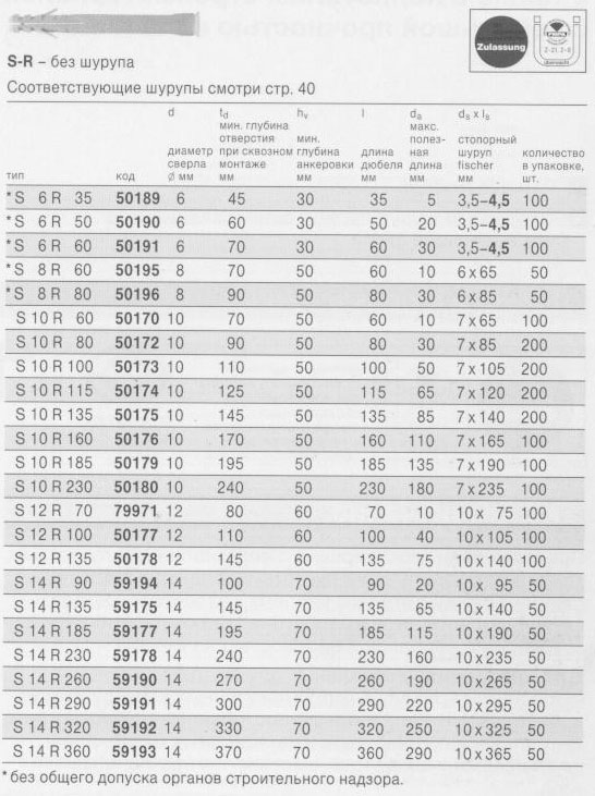

Необходимо прикрепить деревянный брус(порог входной двери) высотой 60мм к полу(бетонные перекрытия). На полу под стяжкой идет шумоизоляция, поэтому беру достаточно длинный анкер пластиковый с шурупом под него. Дабы избежать ненадежного загрепления анкера в полу из-за неоднородности основания хочу в отверстие залить клей. Какой? (Момент-супер, эпоксидку, жидкие гвозди).
P.s. Специальные клеевые анкера Hilti не рпедлагать! Хотелось бы выкрутиться вариантом что выше, но с добавлением. хорошего клея Благодарю...

А если серьёзно, возьмите металлический рамный дюбель, и крепите не в стяжку, а в перекрытие. http://kew-werk.ru/catalog/179.htm

Хотите надежно - нужен металлический анкер в перекрытие - или рамный, или забивной с "пулей" - смотря какая конструкция.... Никакого клея не нужно...

Уважаемые, помогите также советом какой длины брать анкерок/глубина отверстия должны быть, т.с. минимальная и достаточная? И еще, высохнет ли клей в отверстии когда туда будет вставлен дюбель а сверху будет лежать брус, хватит ли кислороду? :)

AB-Man написал : Уважаемые, помогите также советом какой длины брать анкерок/глубина отверстия должны быть, т.с. минимальная и достаточная?
Длина дюбеля= толщина прикрепляемой детали + толщина стяжки и шумоизоляции + минимальная глубина анкеровки (смотреть в данных на дюбель)

Приношу свои извенения (BV верно подметил), но сажал я не анкер, а обычный пластиковый дюбель под шуруп, попробовал без клея правый нормально держится,а левый проворачивается, причем перф до бетона не дошел, возможно между плитами попал, надо сажать на клей, на эпоксидке написано, что она годится для дерева, метала фарфора и т.д., т.е. ни слова про бетон. В стене таже ерунда, до кирпича красного 15мм штукатурки, сделал 30мм отверстие, большинство дюбилей не держатся. Слышал про какую то смесь цементную клеевую Ceresit... обчный цемент если засадить я так понимаю может потрескаться, а на алебастре, как думаете, удержит?

2AB-Man Эпоксидка к обеспыленному бетону липнет так, что ничем не отковыряешь. Дюбель в дыре проворачивается - плохо, наверно бурили или плохим буром, или с биением. А кирпич случаем не пустотелый ? И какие дюбели ставили - ссылочку дайте...

http://kew-werk.ru/catalog/33.htm
Там на каленой резьбе образованы зубья. Такие шурупы используют монтажники пластиковых окон.
