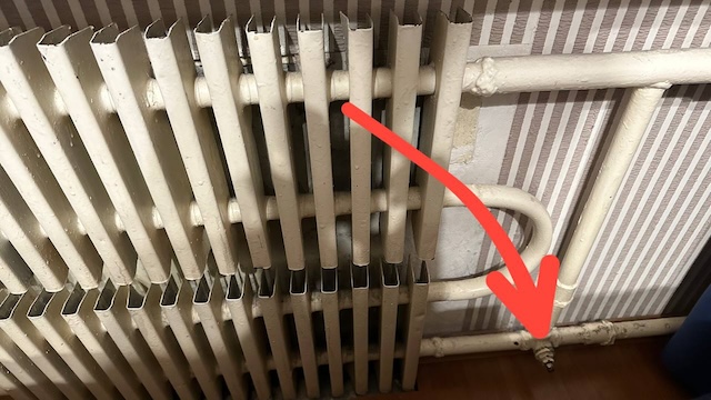

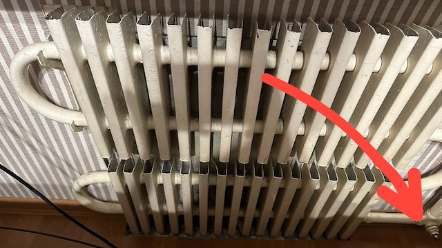

Здравствуйте. У меня вопрос касаемо стравливания воздуха с батареи центрального отопления. Живу на 8 этаже в панельной 9-этажке, квартира съёмная. Год назад жители нижних этажей жаловались, что у них холодно (да и у меня тоже не жарко было, мягко говоря) и просили меня спустить воздух, но тогда я ответил, что у меня на батареях не предусмотрено никаких краников для этого.

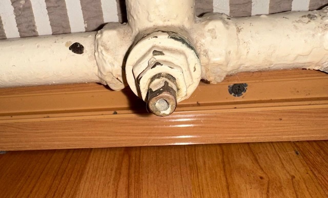

Но как оказалось они есть, просто я их не видел, потому что здесь установлены какие-то допотопные батареи и краник находится не сбоку в верхней точке на батарее, как везде, а возле пола в стороне от батареи, я такое вообще больше нигде и никогда не видел.
Я же правильно понимаю, этот кран Маевского? Как мне правильно спустить с него воздух? Сложность ещё в том, что он находится возле пола и там даже сложно какую-то ёмкость подставить, когда пойдёт вода. На ютубе пересмотрел все видео по этой теме, но нигде не встречал такой тип батареи, чтобы хотя бы посмотреть, как это правильно сделать. Буду благодарен, если подскажете. Спасибо!
P.S. Извините, если вопрос глупый, я максимально далёк от этого и ничего в этом не понимаю, самому спускать воздух пока не доводилось)

Не трогайте, пока никого не затопили. Это не кран Маевского.

Vlad Crush, а, вот как... А что это? И как в таком случае быть, неужели нельзя никак спустить воздух?

Трехходовым краном точно никак нельзя спустить воздух. Вам точно ничего не нужно трогать, пока вы путаете Маевского с трехходовым. И не нужно управлять автомобилем, пока вы путаете педали. Пока все живы.

В такой батарее воздух не остается. Там нечего спускать.

Когда посетители форума делают фотографии фрагмента системы отопления в своих квартирах, им часто удаётся выбрать неверный план. Это особый талант отсечь полезную информацию.
У Вас стояки отопления заканчиваются в квартире или уходят на чердак? :)

Это трехходовый кран для регулировки теплоотдачи ОП. Но его лучше не трогать вообще пока не потек. Закис от давно.
zhiend написал: И как в таком случае быть, неужели нельзя никак спустить воздух?
Воздух спускают на верхнем этаже или на тэхэтаже. В вашей квартире его неоткуда спускать. И не требуется.
