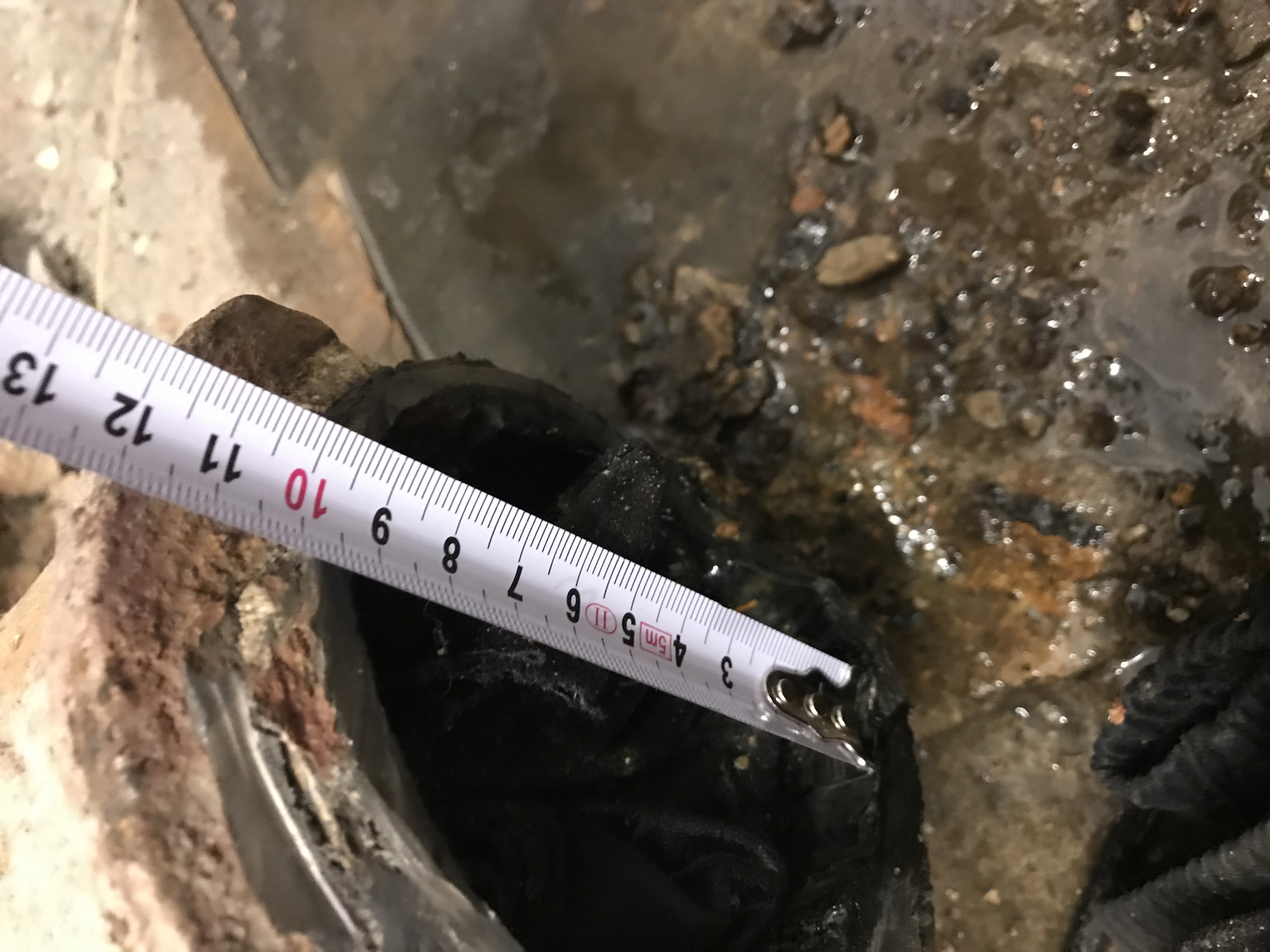

добрый день! сегодня начал расчеканивать раструб, сначала не решался, потому что у него отколот кусок и маленькая трещина. но в итоге взялся. понимаю, что надо будет восстанавливать. ориентируюсь пока на ту штуку, что приложил к посту. Она должна без резинок, ноторые одеваются на меньший диаметр , зайти, плюс ее подмажу герметиком. видел так делают. но есть проблема. в моем тройнике постоянно вода от соседей. и не получаетс просушить. как в таком случае быть? может еще какие умные мысли подскажете. спасибо!

goshamoiss написал: сегодня начал расчеканивать раструб
Расколотый раструб отпиливать не будете?

goshamoiss написал: понимаю, что надо будет восстанавливать
Нечего тут восстанавливать. Надо менять тройник.

ВТБ!, да там некуда отпиливать почти)

master.msk, По приведенной Вами ссылке не увидел ничего, что бы могло помочь ТС. Туплю, как обычно, видимо. Кроме как расчеканивать тройник с соотв. рисками, не вижу вариантов. С учетом заброса от соседей, ситуация швах. Да, и понятно, что ни о каком восстановлении раструба речи быть не может.

АлекСАН_dr, помочь может только замена тройника на пластиковый, по ссылке именно это и можно увидеть и ничего другого. Риски это когда варианты есть какие то различные, если не считать вариантом отсутствие унитаза в квартире вообще

master.msk написал: АлекСАН_dr, помочь может только замена тройника на пластиковый, по ссылке именно это и можно увидеть и ничего другого. Риски это когда варианты есть какие то различные, если не считать вариантом отсутствие унитаза в квартире вообще
Я именно об этом. Чтобы заменить тройник, нужно расчеканить его стык со стояком. И, если раструб тройника еще как-то туда-сюда, раструб стояка (тройника стояка) уже серьёзно.
Раструба тройника нету, все, забыли. Раструб в стояке - не такая уж большая серьезность, учитывая много свободного пространства в совмещенном санузле и косой отвод в стояке, захлеста не будет. Отличный повод стать сантехником, все есть, мотивация и условия подходящие

master.msk написал: и косой отвод в стояке, захлеста не будет.
goshamoiss написал: но есть проблема. в моем тройнике постоянно вода от соседей. и не получаетс просушить.

АлекСАН_dr, не заметил, спасибо за уточнения, но мало что меняет, ну чуть больше экстрима, чтобы сразу сантехником высокого уровня стать
