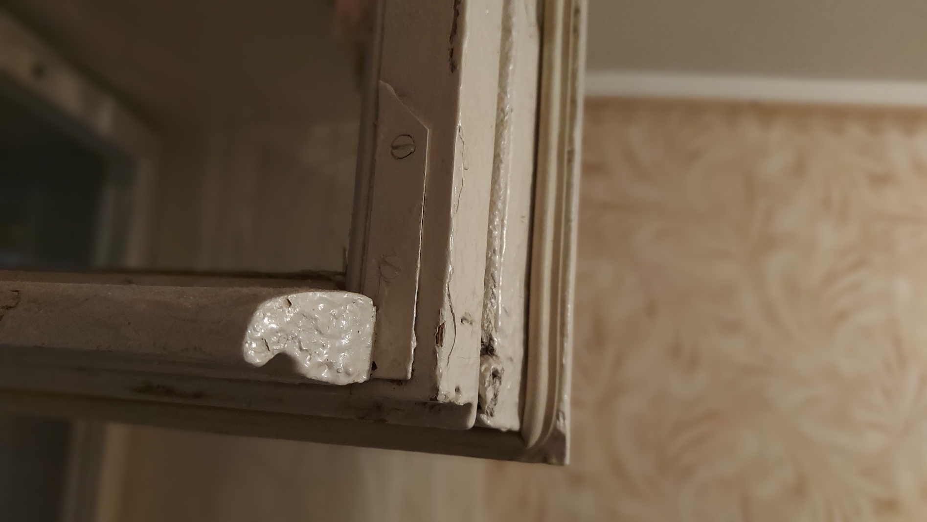

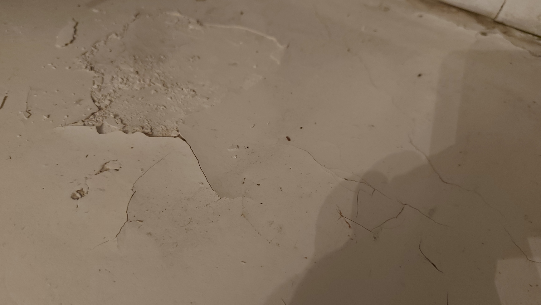

Подскажите пожалуйста, какая последовательность обработки деревянных оконных рам и бетонного подоконника. Нужно снять краску и покрасить. Чем лучше, проще снять краску (с бетона и дерева), чем шлифовать (обычной наждачкой), нужно ли грунтовать или пропитывать чем-то дерево и пр.

Снимать краску с рам полностью - это мрак. Это жуть. Проще снимать только то, что снимается шпателем, ножом, и крупной наждачкой. Те места, где краска не снимается шпателем и наждачкой нужно подшлифовать разными наждачками (крупной и мелкой) и всё вместе покрасить. Затем шпаклевать ямки - там где была снята краска, и другие ямки. Затем снова красить. С подоконником аналогично.

Грэй, 1) То есть покрасить, затем зашпаклевать, а потом опять покрасить? Шпаклёвку именно на краску наносить? А нельзя зашлифовать, затем зашпаклевать и покрасить? 2) А нужно чем-то дерево обрабатывать перед покраской? Или это лишнее?

darg1987 написал: Шпаклёвку именно на краску наносить?
да, на краску - так меньше шпаклевать придется.
darg1987 написал: А нельзя зашлифовать, затем зашпаклевать и покрасить?
Так тоже можно, но так будете больше шпаклевать.
darg1987 написал: 2) А нужно чем-то дерево обрабатывать перед покраской? Или это лишнее?
грунтовка не лишняя.

Грэй написал: грунтовка не лишняя.
грунтовать перед дпокраской или шпаклёвкой?
Грэй
Грэй
Регистрация: 04.01.2008
Сообщений: 21256
24.11.2023 в 13:32:58
грунтовать чистое неокрашенное дерево (там где краска будет сошкурена) как перед новым окрашиванием. так и перед шпаклеванием. Если шпаклевать по окрашенному, то грунтовать не нужно.
