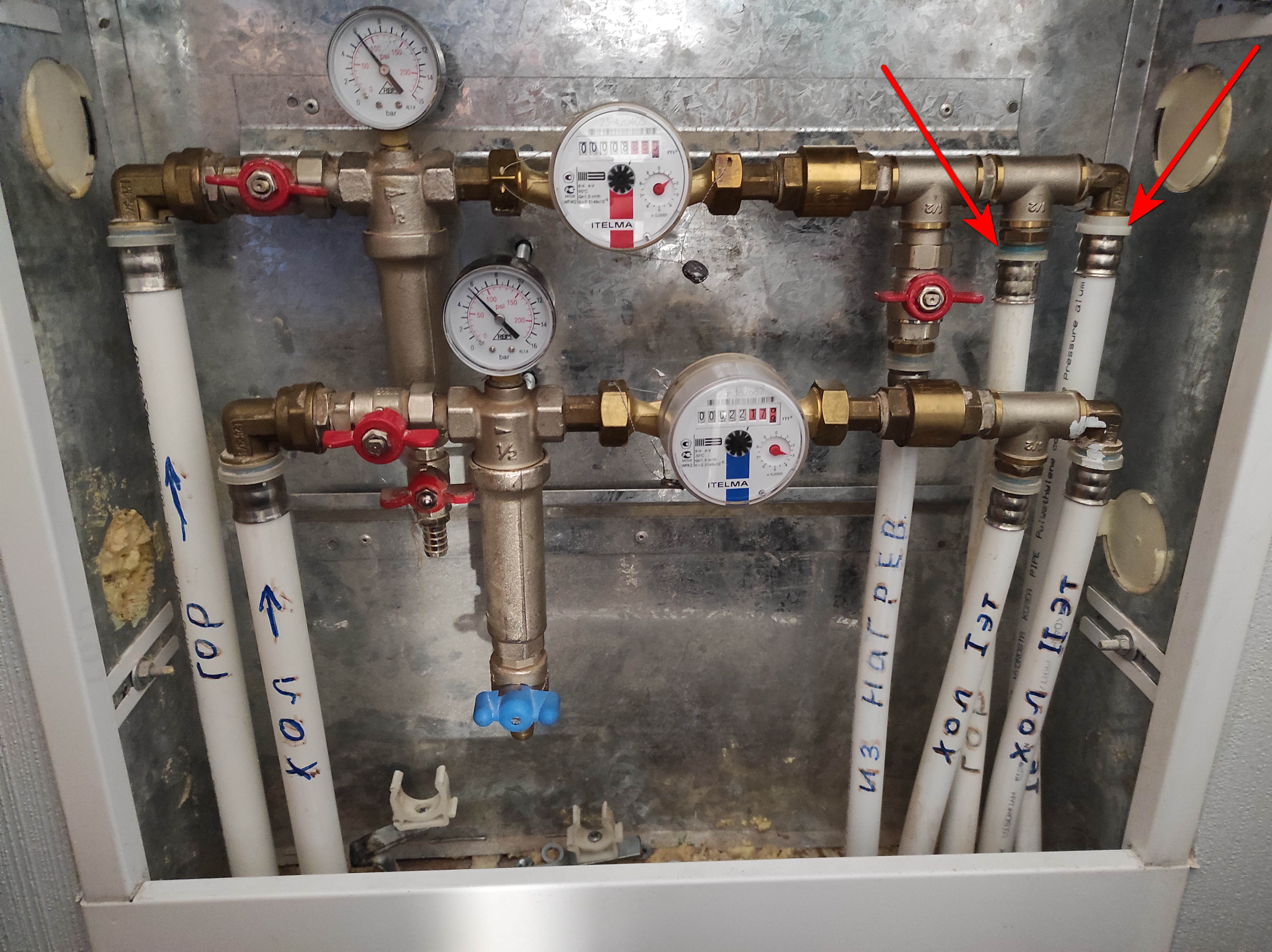

Стоят фитинги и трубы металопласт Hysco уже лет 20. На ГВС, когда переключаю на водонагреватель, сначала идёт холодная вода, и фитинг начинает подтекать. Но когда начинает идти горячая вода, течь прекращается. Насколько это критично? Стоит ли поменять на обжимной фитинг?

Sikambr написал: Насколько это критично?
Трубу недовсунули или клещи не до конца прожали.
Sikambr написал: Стоит ли поменять на обжимной фитинг?
Взять в прокате и прессануть новый.

Насколько я понимаю, для снятии пресс-фитинга, нужно обрезать трубу. Так? В моём случае, это не получится. Ниже прикладываю фото. Красные стрелки, место течей, когда холодная течёт.

Sikambr написал: В моём случае, это не получится.
Получится. Поставите в резьбу американку, она как раз добавит длину. И прессовать удобнее будет не по месту.

strider1978, спасибо! А если снова что-то не довсунется или не дожмётся? Обжимной фитинг (с американкой) можно хоть разобрать. Недожим пресс-фитинга может проявить себя не сразу же.
Ещё хотел уточнить, по фитингам Hysco (Hydrosta) написано, что срок эксплуатации для ХВС 50 лет, для ГВС - 25 лет. Моим фитингам около 20 лет. Через 5 лет на ГВС их все менять? Или по мере подтекания?

Sikambr написал: А если снова что-то не довсунется или не дожмётся?
Берите муфты с контрольным окном, обжимайте по инструкции. Всё что по это теме продаётся - всё работает.
Sikambr написал: срок эксплуатации для ХВС 50 лет, для ГВС - 25 лет
А по трубе какой срок? Так может уже всё пора под нож.

С фитингами Гидросты обнаружилась проблема. Раньше Гидроста делала для d20 толщину стенок 2.5мм, а сейчас 2мм. B все их фитинги заточены на 2мм. Как можно обойти проблему?

Sikambr, У Oventrop`а есть фитинги 20х2,5.

strider1978, спасибо! Нашёл пресс-фитинги Гидросты 20х2,5 у представительства в моём городе (Новосибирск). Сейчас ищу, кто бы мог опрессовать их. Как мне сказали, что инструмент должен быть заточен под эту толщину.
