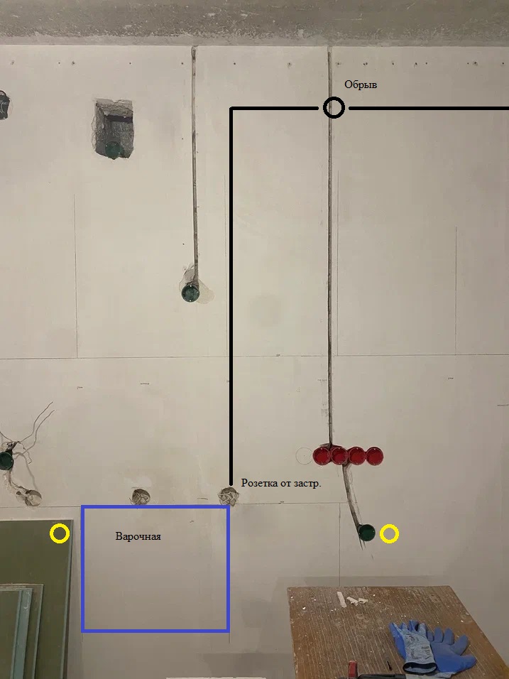

По невнимательности резанул бороздоделом кабель 3х6 мм2, идущий от щитка к розетке варочной панели. Сам кабель уложен застройщиком в штукатурку в 30 см от потолка. Можно ли отремонтировать данный участок, соединив отрезки аналогичным кабелем? Например опрессовкой. Если да, то как правильно ее сделать? Получится ли такое соединение упрятать под штукатурку? Сверху будет навесной кухонный шкаф.
Ничего страшного, что линия будет состоять из нескольких отрезков? 1) щиток - поврежденный конец 2) поврежденный конец - поврежденный конец 3) поврежденный конец - вывод от застройщика 4) вывод от застройщика - окончательное расположение розетки

Можно. Но розетка зачем? Сразу на креммы панели вести. Кстати может там не сильно его покоцало, тогда вырезать не надо, заизолировать, т.к. цельный всегда лучше. Если хотя бы пловина сечения осталась, то не менять, ну если сильно охота, каплю припоя наложить в это место.

Ничего страшного. Будет даже лучше нового. Соединяйте встык гильзой гмл 4, и не слушайте мутную муть про подключение панели напрямую жесткой моножилой, вы только панель сломаете.
Розетка, впрочем, тоже не нужна. Лучше всего поставить коробочку типа клк-5с и перейти на мягкий провод, или прямо вагами 221-612 или 613 на него перейти.

Radio, под эту гильзу (ГМЛ или ГМЛ-П есть разница?) какой инструмент предпочтительнее? Ручные пресс-клещи или ПГР? Получается таким же ВВГшным кабелем соединить обрубок и им же перенести розетку можно? Если я правильно вас понял, то ближе к самой варочной установить эту коробочку или ваги вместо розетки и к ней мягкий провод от клеммника варочной? Пока думаю куда лучше перенести соединение чтобы к нему был доступ. Возможные варианты отметил желтыми кругами.

sundaydriver, конечно, можно и нужно. сращивайте ввгэшку гаэмэлкой и и термоусадочку не забудьте. и далее всё, как рекомендовал радио.

sundaydriver написал: таким же ВВГшным кабелем соединить обрубок и им же перенести розетку можно?
sundaydriver написал: Возможные варианты отметил желтыми кругами.
Штрабануть напрямую к правому желтому кругу, обойдясь всего одним соединением. Гильзы, разумеется, гмл, соединять встык, гмл-п для других задач. В результате должен получиться практически цельный кабель.

В точке обрыва разместить коробку, в ней надёжным необслуживаемым способом соединить кабель с гибким шнуром, шнур опустить в гладко
ВТБ!
ВТБ!
Дилетант
Сообщений: 28263
22.11.2023 в 21:53:07
В точке обрыва разместить коробку, в ней надёжным необслуживаемым способом соединить кабель с гибким шнуром, шнур опустить в прямой гладкой трубе до коробки с выводом ниже столешницы, шнуром и подключить варочную поверхность. Минус одно соединение.
