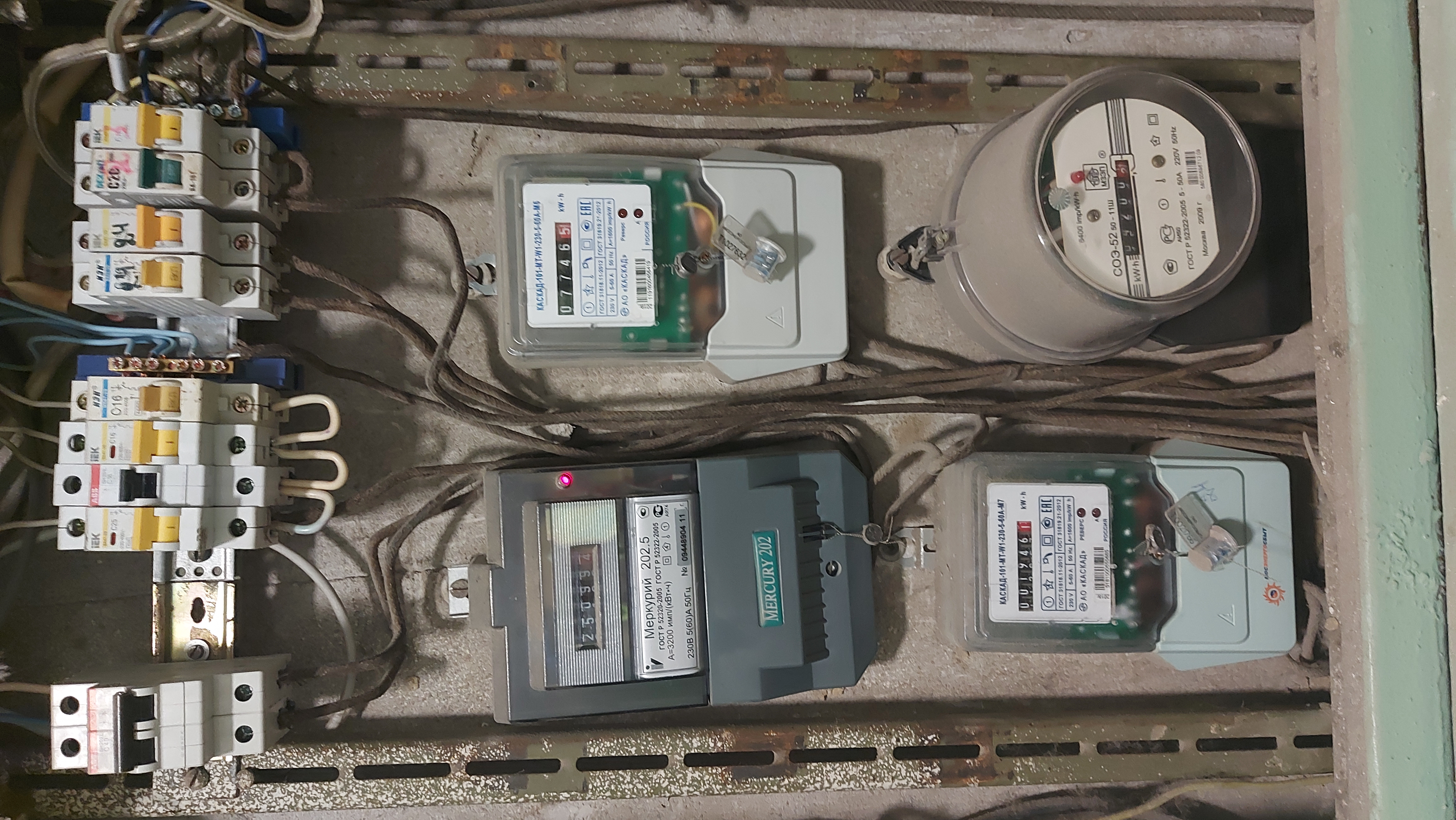

Подскажите пожалуйста а как правильней проложить от щитка до квартиры 2 провода 3x2.5 по потолку или по стене?

darg1987 написал: Подскажите пожалуйста а как правильней проложить от щитка до квартиры 2 провода 3x2.5 по потолку или по стене?
предпочёл бы по потолку в коробе в стенах могут быть замурованы кабеля.

darg1987 написал: проложить от щитка до квартиры 2 провода 3x2.5
А что за задача, что такие небольшие сечения, почему 2 кабеля?

MaSeVi написал: А что за задача, что такие небольшие сечения, почему 2 кабеля?
Просто нужно две линии вывести из щитка для розеток на кухню и в комнату. Или лучше один провод помощнее протянуть до коридора, а уже там развести на несколько линий?

darg1987 написал: Просто нужно две линии вывести из щитка для розеток на кухню и в комнату
Понятно.
darg1987 написал: Или лучше один провод помощнее протянуть до коридора, а уже там развести на несколько линий?
Тут или как Вам удобнее, или если так проще...

MaSeVi написал: Тут или как Вам удобнее, или если так проще...
Удобнее наверно вести один до коридора, мало ли что ещё захочу подключить. А какой тогда провод нужен, какого сечения? И есть ли ограничения какие-то - дом старый 1963 года, щиток в таком состоянии:

darg1987 написал: А какой тогда провод нужен, какого сечения?
Если дом с газом (что наиболее вероятно), то кабель сечением 4 кв.мм.

darg1987 написал:
darg1987, провод помощнее с разводкой на несколько линий можно делать только через еще один щиток с автоматами. Без автоматов сечение кабеля не меняется. И смотря каким автоматом защищена изначально выходящая линия (линии).
