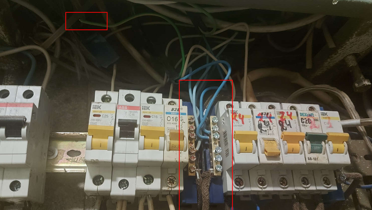

20.01.2024 в 13:30:17
1) Скажите пожалуйста, обязательно ли провод заземления где-то крепить на щитке или просто может болтаться как на фото (так оставили электрики) 2) Нулевые шины можно так располагать как на фото?
