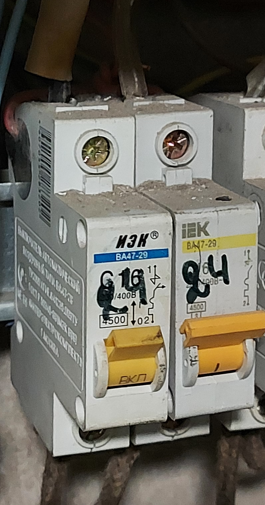

Мишутк написал: И смотря каким автоматом защищена изначально выходящая линия (линии).
сейчас стоит вот такой на все линии:

darg1987 написал: сейчас стоит вот такой на все линии:
Ставите один двухполюсный автомат 25А.

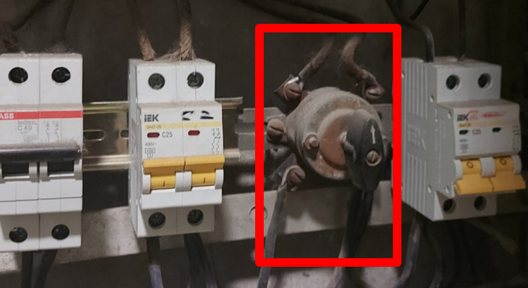

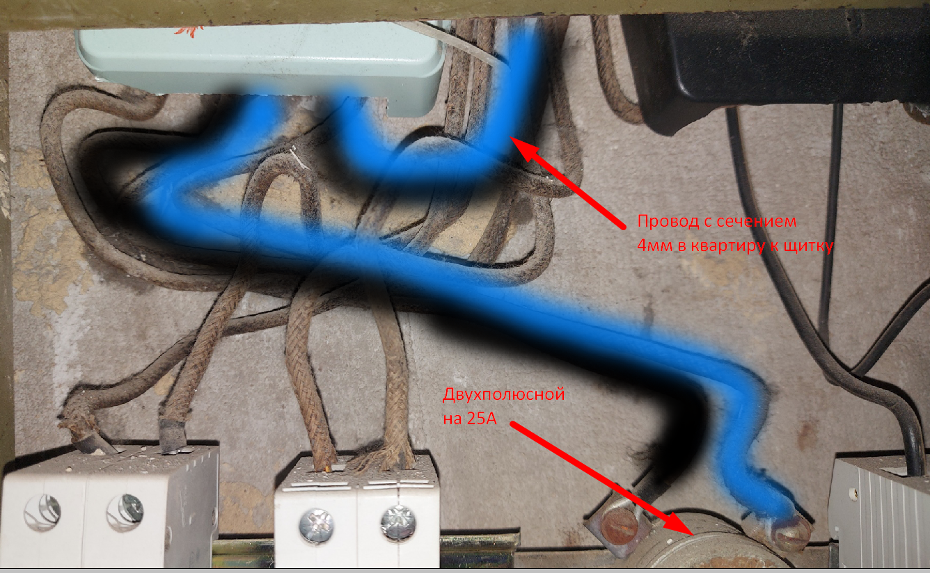

а нет, входной сейчас такой стоит)))
MaSeVi написал: Ставите один двухполюсный автомат 25А.
То есть вместо этого пакетника мне нужно поставить двухполюсный автомат 25А, как у соседей. А из счётчика уже вести провод сечением 4мм в квартиру, так?

23.11.2023 в 15:02:37
darg1987 написал: То есть вместо этого пакетника мне нужно поставить двухполюсный автомат 25А, как у соседей. А из счётчика уже вести провод сечением 4мм в квартиру, так?
Да
С пакетником аккуратнее - они взрываются: https://mastergrad.com/forums/t182038-vzryvpaketniki-opasno-dlya-zhizni-i-glaz/
Заменить не только пакетник, но и провода до счётчика, а так же от счётчика и дальше к себе в квартиру, где сделать щит с автоматами и УЗО или дифами, ну а дальше распускать уже по квартире.
