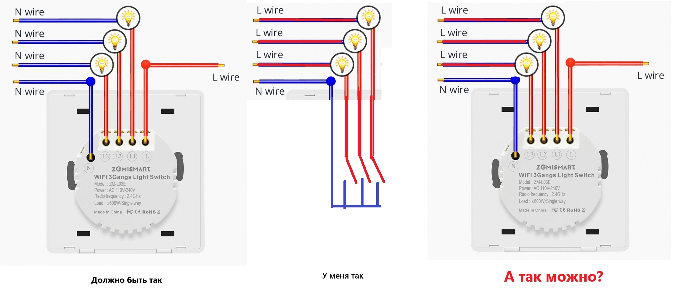

Здравствуйте. Прошу помощи. Мне нужно подключить умный выключатель. Но производители пишут что нужно подключать от светильников фазы. Схема примерно такая:
Но у меня на блок выключателей приходит ноль, фаза(раньше была там розетка) и 4 нуля от ламп. Т.е. на лампах фаза постоянная, а на выключателе коммутируется ноль(проводка в старом доме).
Можно ли при моей схеме подключить такой умный выключатель? Например, если на выключатель ноль и фазу поменять местами, тогда он будет коммутировать ноль, как мне и нужно.

В двухпроводке ноль понятие относительное

Makintosh написал: Но у меня на блок выключателей приходит ноль, фаза(раньше была там розетка) и 4 нуля от ламп.
Сами то поняли что написали? Если там раньше была розетка, толжны быть фаза и ноль.
Makintosh написал: Схема примерно такая
Непонятно зачем на такой схеме фазу и ноль менять местами. Так же не совсем понятно эта розека и светильники это хотя бы один автомат? Или объединяете разные линии после автоматов? Такой подход не верен и опасен.
Makintosh написал: Например, если на выключатель ноль и фазу поменять местами, тогда он будет коммутировать ноль, как мне и нужно.
С высокой долей вероятности должен работать. Комутировать правильнее фазу, но это для физического отключения, а устройтсва такого рода до конца всё равно не коммутируют и держат всю цепь на фазе для собственного питания. Так что полезете отключать лампу, лучше бы отключить автомат.

27.11.2023 в 10:58:02
ser000 написал:
ser000, У меня был такой блок:
Розетку я убрал, т.к. она не нужна там. И поставил похожий выключатель:
На выключатель приходит 4 нуля. Фаза сидит на лампах. Я уж не знаю как там разведена проводка, но одним автоматом отключается и розетка и лампы

Makintosh написал: На выключатель приходит 4 нуля. Фаза сидит на лампах.
Как вы это определили? Обычно в таких блоках фаза берётся с розетки и через выключатели комутируют её к лампочкам подключенным к нулю.
Makintosh написал: Розетку я убрал, т.к. она не нужна там.
Зачем ставить умный выключатель в разрыв? Почему нельзя подключить к нулю и фазе розетки? А коммутирующие выходы уже к лампочкам - как на картинке выше.
Будет. Выключателям без разницы какой провод коммутировать.

ser000 написал: Как вы это определили? Обычно в таких блоках фаза берётся с розетки и через выключатели коммутируют её к лампочкам подключенным к нулю.
Нет. В моем случае все наоборот. С розетки брался ноль и шел на выключатели. Насколько я понял раньше делали так, либо у меня такой косяк с проводкой. Проводка от строителей. Дом старый.

Makintosh написал: Нет. В моем случае все наоборот.
Подключайте.

А если так? Или там местами надо менять L и N, фазу то одну можно через канал затянуть. 9d01583fb6a90646633ecab7ccee8814
