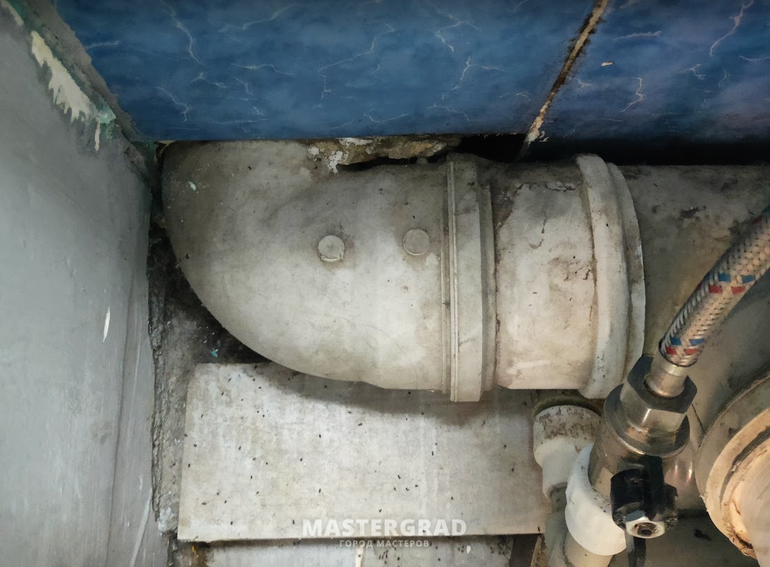

Создам-ка я отдельную тему, а то в мелких вопросах пропустили. Вот так у меня ввод - с улицы. Полагаю, надо замутить стояк, и на крышу его, но отводов, чтоб вверх и вправо шел, нету. Что тут можно придумать?

А как и куда организован сброс канализационных стоков?

MADONNA, за стенкой, на улице, труба уходит в землю вертикально и далее - ну в канализацию, которая городская...

То есть потенциально запахи из городского коллектора ты собираешься протащить через свой дом и выбросить на крышу ту часть, которая не успела просочиться в помещения?

MADONNA, хм... Получается, ничего не надо делать?

Получается, что задача не такая простая, как кажется. Начиная с подпора в системе в жаркую погоду, и далее по пунктам..

Вентиляция будет работать (движение воздуха в трубе) или за счет разной плотности (за счет температур) или за счет дефлектора (энергия ветра) или электромотора. Ты на каком принципе остановился? Это первое. Второе - в системе канализации существует небольшое избыточное давление (почти всегда) и необходимо это понимать - что труба идущая в дом - будет нести в дом воздух из городского коллектора. Если запустить этот воздух на крышу - то в безветренную теплую погоду вся вонь от горканализации обрушится на твою несчастную голову. Конечно, можно возразить, что другие так делают и ничего не замечают. Но и в Европе до последнего времени нечистоты текли по уличным канавам и никто особо не заморачивался. Вопрос уровня восприятия. Это как раз второй вопрос - каков уровень требований комфорта среды обитания?

Наверное, за счёт разной плотности.
MADONNA написал: Второе - в системе канализации существует небольшое избыточное давление (почти всегда) и необходимо это понимать - что труба идущая в дом - будет нести в дом воздух из городского коллектора. Если запустить этот воздух на крышу - то в безветренную теплую погоду вся вонь от горканализации обрушится на твою несчастную голову. Конечно, можно возразить, что другие так делают и ничего не замечают.
Встречный вопрос. А как же гидрозатворы в сантехприборах? Почему, когда жил в квартире, а канализационный стояк выходил на крышу - не было запаха? Почему его сейчас нет?
MADONNA написал: Это как раз второй вопрос - каков уровень требований комфорта среды обитания?
Чтобы было всё, как положено (СНиП там, и т.п.). Чтобы не было запаха. Чтобы канализация правильно функционировала. Чтобы предотвратить возможные проблемы в будущем.

Насколько мне известно, медкомиссии проверяют только зрение и слух, а дефекты нюха врачей не интересуют. Но возможно, концентрация запаха была недостаточной. Согласись, невозможно представить, что бы источник запаха (канализация) был - а запаха не было. Вопрос лишь в том, куда ты собираешься его направить и как. План местности нужен, что бы дать совет.

Шуруповерт, а она нужна, вентиляция? Сейчас какая проблема? Что решаем? Вентиляция нужна для стояка. У вас рвутся гидрозатворы? План участка есть? Врежьтесь в трубу, оттяните трассу подальше в нежилой угол участка и там поднимите трубу повыше. Давление немного уравновесите, запахи отведете. Поставьте заслонку, при желании всегда перекроете. Диких пульсачий в магистрали быть не должно, если это не ливневка, значит можно и обратный клапан на улице поставить на вентиляцию, чтобы толко засасывал. Но это вне многоквартирного дома не должно быть.
