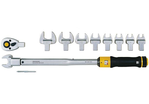

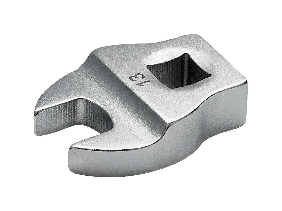

Vlad Crush написал: (динамометрические же ключи никто не использует).
Динамометрические ключи используют в авто. И они все под головку. Это ликбез для дебила. КАК в сантехмонтаже использовать головку??? Где данные с каким моментом затягивать то или сё? Только из опыта приходит понимание с каким моментом затягивать. Что за чушь ты несёшь?

АлекСАН_dr написал: Динамометрические ключи используют в авто. И они все под головку. Это ликбез для дебила. КАК в сантехмонтаже использовать головку???
Картинка для дебилов. А то и правда будут уверены, что динамометрический ключ нельзя использовать в сантехнике. И можно использовать только головки.
