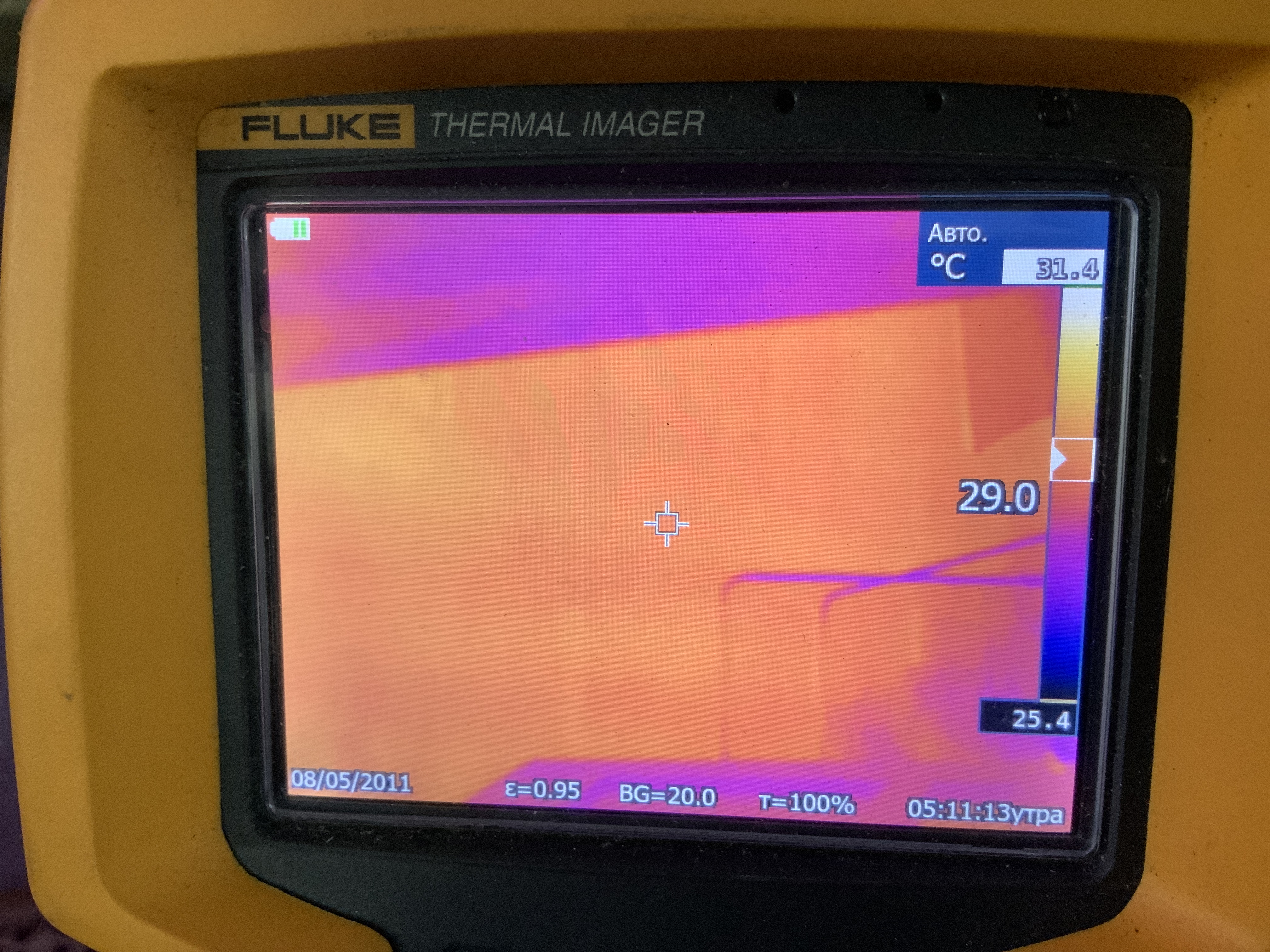

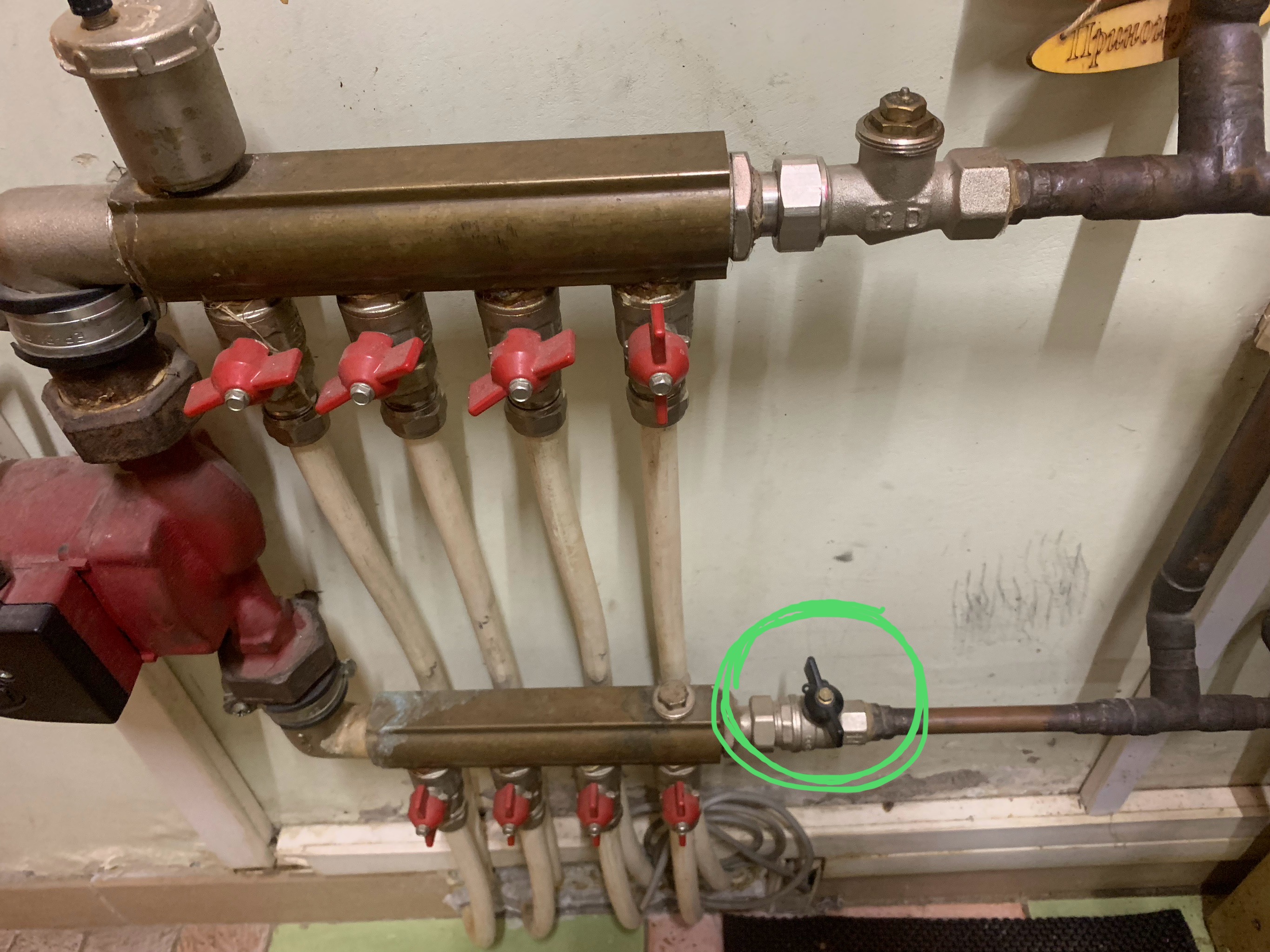

Нет, я лет 15 назад поставила крантик регулировки ТП в это положение - и с тех пор не трогаю его. В помещениях теплые полы заданной температуры.
Как видишь, краник перекрыт почти полностью. От сечения 1/2 дюйма и четвертой части не осталось. Круглый год теплый пол +29 Так зачем нужно ставить трехходовой дорогой вентиль 1 дюйм, если достаточно полдюймового клапана?

Я не ленился. Ты уже все сформулировала. Полнейшая глупость подгонять трубопровод под крепёж. Крепёж нужен чтобы закрепить трубопровод только и всего. Если из коробки не подходит, делаем другой. Если делается наоборот, то в голове что-то не так. И это не лечится. В данном конкретном случае достаточно было разрезать кронштейны, просверлить 4 отверстия и разнести, таким образом, колбы по высоте вместо того, чтобы изощряться с созданием кракозябры..и если сверхзадача использовать комплектные кронштейны.

ВТБ!, Там та же схема, что я и предлагал. Термоклапан зависал, Мадонна забила на это и нашла положение ШК, при котором ее все устраивает. И что? При необходимости ШК можно заменить на вентиль или ещё на что. Думаю, для нее это не вопрос. Не проблема вообще. Но раз работает, зачем трогать? Комментарий в том, что в промежуточное положение ШК поставил пользователь. Что тут комментировать?
