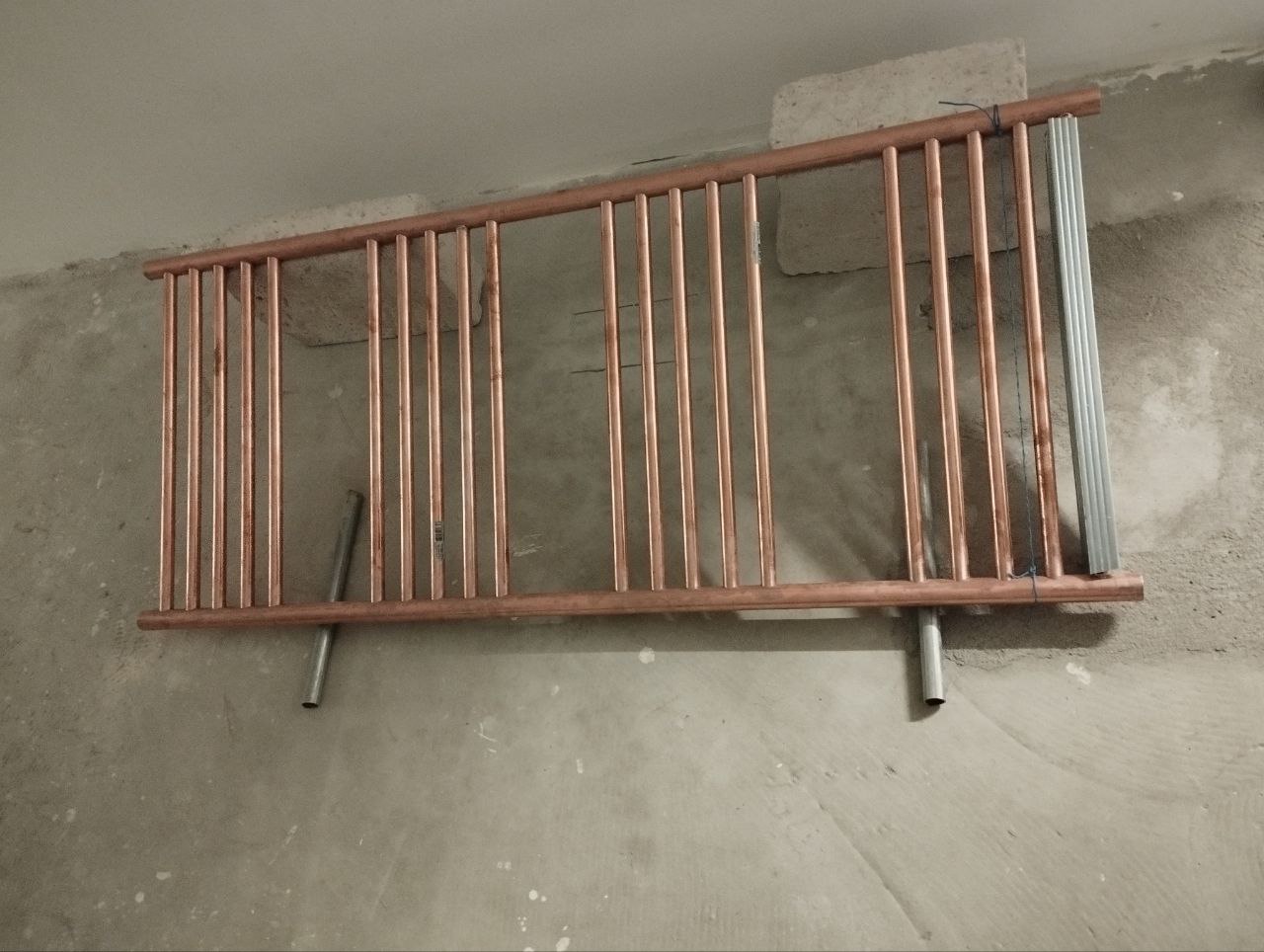

После удачного опыта ( тьфу-тьфу ) по обвязке ТН из меди решил не останавливаться на достигнутом и сделать полотенцесушитель. Не на фитингах, а прям врезкой. 18-ю в 28-ю. Попробовать с надеждой, что все получится. Но получилось не все. Кое-где при опрессовке стыки все же дают небольшую течь. Все делал с мягким припоем.
Сейчас склоняюсь к тому, что не разбирая конструкцию пройти с твердым с уже более серьезными температурами нежели дают ручные газобаллонные горелки. Вопрос в том нужно ли максимально зачистить места предыдущей пайки и как добиться, чтобы припой зашел в места протечек? Толщина стыка там буквально 1,5 мм.

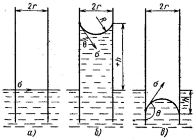

Curious777 написал: У меня ж тонкие трубки в толстую зашли с запасом прим. в 5 мм.
Не может быть несоответствия труб и фитингов? Обычно труба в фитинг вставляется с маленьким зазором порядка меньше 0,5мм с каждой стороны (но не измерял точно сколько).
А если зазор аж 5мм, то и не может припой полностью залить зазор между трубой и фитингом. Такие у меня подозрения.
Если зазор маленький, то припой заполняет его за счет сильного поверхностного растекания припоя. Чтобы припой растекался, важно, чтобы были сняты поверхностные оксидные пленки. Для этого и трубу снаружи и фитинг изнутри зачищают непосредственно перед пайкой.
Поверхностное капиллярное растекание у припоя по зачищенной меди очень сильное. Когда печатные платы паял, то видел с какой бешеной скоростью происходит облуживание дорожки (покрытие медной дорожки припоем) на сантиметры в сторону. Плохо растекаться может только при плохо зачищенной меди.
Тщательно зачищайте и трубу и фитинг. Еще может быть нанОсите слишком много флюса и перегреваете, тогда при заливке зазора припоем часть зазора может закипать и окисляться, а заполненный припоем зазор частично заполняться не припоем, а пузырями от вскипевшего флюса. Потом флюс размывается водой и может происходить протечка.

Curious777 написал: Проблема, как мне видится, в том, что сам стык имеет выпуклую, а не вогнутую форму. Т.е. припой сам растекаться нормально не хочет, а качественно с обратной стороны трубы "вслепую" надежно сделать не получается. Думалось ( и думается ), что с твердым такого не будет.
Будет. Что с мягким, что с твердым припоем пайка капиллярная. Больше зазор (толще капилляр)- меньше "засасывание" жидкости (расплавленного металла) в капилляр. Ты пытаешься запихнуть припой с тонкой стороны в воронку. Ну, до какой-то степени зайдет.

Vlad Crush, Влад, я без фитингов конструкцию сделал. Мало того, что они удорожают конечный продукт, так еще и придают ему малоэстетичный вид! Сделал кондуктор и насверлил отверстий ( последовательно рассверливая ) с конечным диаметром 18мм. Вошли по большей части с небольшим усилием. Так что после зачистки будущего стыка наносил паяльную пасту на места пайки как обычно.
Но проблема вся в том ( и мне только сейчас она стала понятна в полный рост ), что толщина припоя в стыке получается тонковата и нарастить у меня ее не получается. И кроме того, вкрадываются какие-то невидимые мне и непонятные процессы, которые в конечном итоге приводят к образованию мелких свищей. На сорока мест по крайней мере 2-3 было. Переделал здесь - появилось еще в 2-х местах. Потому и хочу перейти к следующему шагу для исправления ситуации: попробовать наложить твердый припой "косынкой". Ну, т.е. чтобы стык в разрезе имел треугольную форму. Фактически нужно пропаять достаточно малую ( конкретно - тонкую ) площадь соприкосновения соединяемых деталей. Получится или нет и как - в этом сейчас и вопрос!
