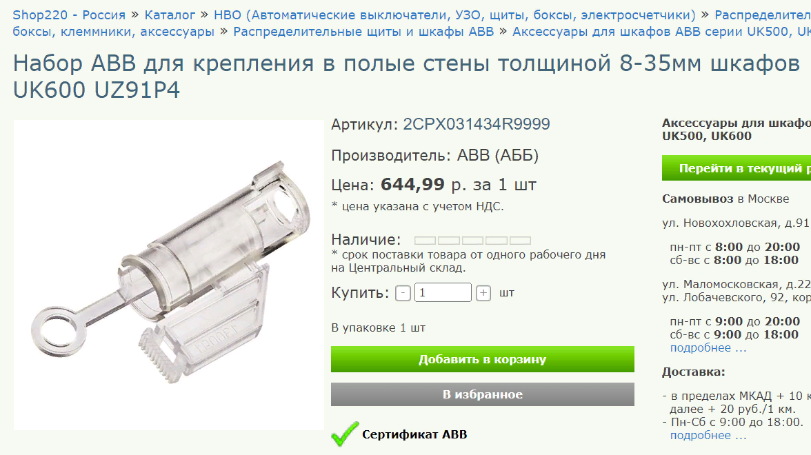

BV написал: .... если стена уже оштукатурена.
А по-другому добрые люди электрику и не делают. :) А для злых людей приготовлены в аду отдельные котлы. :mad:
BV написал: так по логике все нормальные встраиваемые шкафы должны предусматривать возможность установки отбортовкой на финишное покрытие.
Да, есть комплект для такой установки. Приобретается отдельно и обеспечивает хороший прижим отбортовки к листу, но на длинных корытах это тоже не всегда хорошо работает по всему периметру, а без этой шляпы лучше сразу отбортовку утапливать и не мучиться, как я писал выше.
