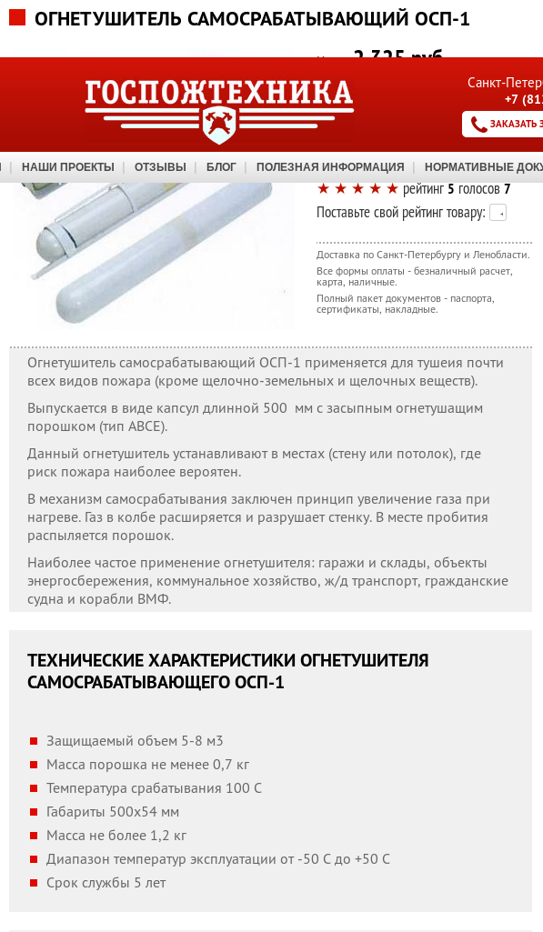

Мишутк, У ТС вся квартира под охраной. Если уж его нагнули на железные боксы - тупо ставить на стене и потом вокруг собрать ГКЛ шкаф с металл вторыми дверцами. Если там аккумы, зарядки и прочая лабуда:
  1. ставить внутрь каждого бокса газовыделяющий модуль или ампулу
  2. установить детектор дыма - к нему независимый расцепитель на бочину вводного автомата (и на сигналку, которая УЖЕ есть и идет на пульт ВОХР.)
Про такое решение есть статья - там в основном о бесполезности новых нормативов по щедро пролоббированным УЗДП, которые видят дугу когда уже все хорошо так горит или не видят дугу вовсе, как и нагрев контактов.
