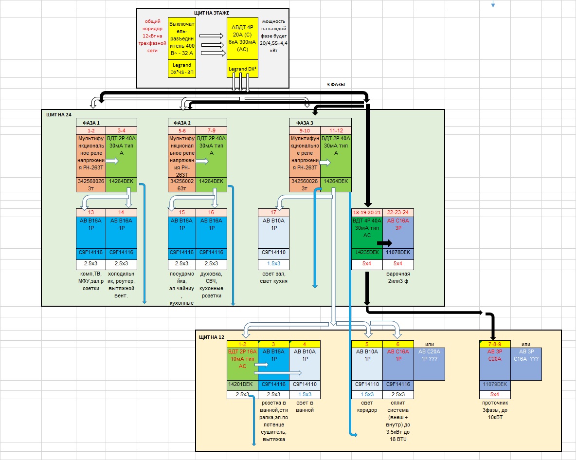

Здравствуйте! Впервые столкнулся с 3 фазами в 1 комн.квартире. Ограничение от застройщика 12 кВт Изучал тему долго.
По техническим причинам планируется 2 щитка на 12 и 24 модуля, а не один 36.
Из этажного щита в квартиру входит 3 фазы 4мм2
Сразу вопросы:
  1. можно ли провода фаз в РН-263Т сразу отвести для отдельный ВДТ 4P? Без кросс модулей?
  2. макс.мощность на проточный водогрей 3ф из практики?
  3. макс.мощность на индукц.варочную панель 3ф из практики?
Начинку планирую: ВДТ и АВДТ Dekraft АВ Dekraft и System system-шнайдер" в 2 раза дороже Dekraft.
Буду рад вашим советам! :)
С уважением Вадим

Здравствуйте.
Индеец написал: можно ли провода фаз в РН-263Т сразу отвести для отдельный ВДТ 4P? Без кросс модулей?
Да, можно.
Индеец написал: макс.мощность на проточный водогрей 3ф из практики?
6-9 кВт. В силу небольшой мощности на кажду фазу, я бы задумался о накопительном, но решать Вам разумеется.
Индеец написал: макс.мощность на индукц.варочную панель 3ф из практики?
4600 кВт за глаза. Номинал ВДТ Вам достаточно на 25А, а не 40А. ВДТ 16А 10мА бессмысленнен.
Индеец написал: ВДТ и АВДТ Dekraft АВ Dekraft и System system-шнайдер" в 2 раза дороже Dekraft.
Можно и другие бренды рассмотреть, например, Chint или IEK.
Индеец написал: По техническим причинам планируется 2 щитка на 12 и 24 модуля, а не один 36.
Какие технические причины, позвольте полюбопытствовать?

MaSeVi,
Спасибо за быстрые ответы. Цена на ВДТ 3P 40А - сейчас дешевле чем 32 и 25. ВДТ больше - не меньше.
ВТД на 10мА в мокрые зоны ранее сам не делал. Всё на 30мА. Не делать и сейчас? Квартиру для дочери делаю.
Ранее делал и Шнайдер и ABB и IEK. Решил так. Цены везде одинаковые вообщем. Но в одном известном в Мск магазине, немного дешевле (ранее там брал). Не знаю, можно ли на форуме сейчас писать наименование мага.
Щит на 24 просто уже есть. И место под него в стене готово. Щит на 12 планирую сделать в стене ванной. Провода в стяжке уже залил.
Думал про установку УЗИС. Решил не ставить.

Индеец написал: Цена на ВДТ 3P 40А - сейчас дешевле чем 32 и 25.
Хммм, потрясающе. Ну тогда поддержу.
Индеец написал: Не делать и сейчас?
Неа. Вам на на однофазные нагрузки достаточно 3-х УЗО 40А/30мА. На сплит С16, а не в/нагреватель - в зависимости на каком конкретно остановитесь, но об этом уже написал выше.

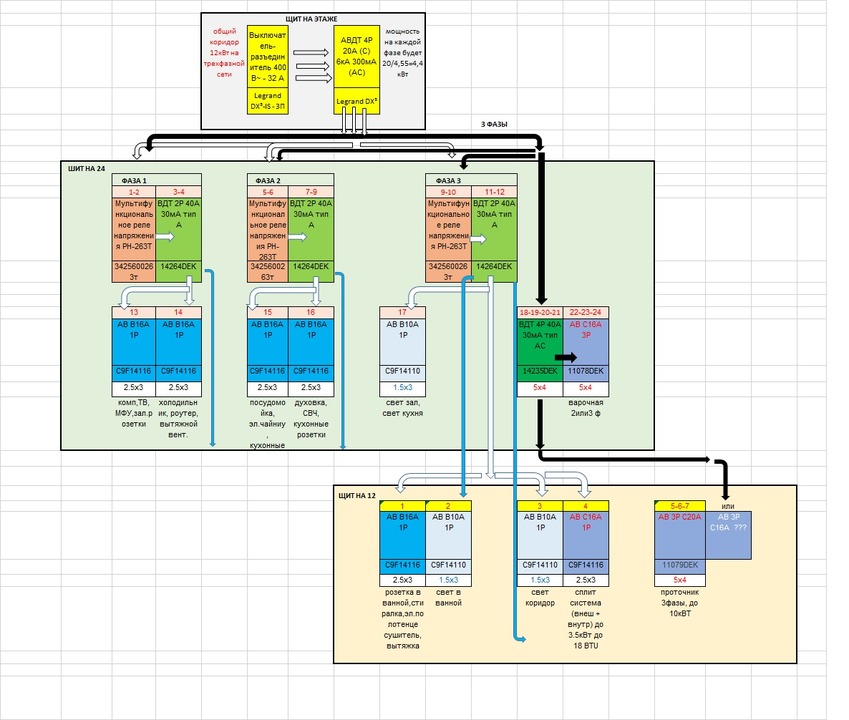

Убрал ВДТ на 10мА На сплит можно 1 АВ на внутр. блок, а через него на внешний? Или два АВ поставить?
С проточным нагревателем пока не определился. Для накопительного места нет. СУ совмещенный. Совсем небольшой.

Провода уже проложил в стяжке. Сделал с запасом. Практически на каждый автомат будет идти одинаковая пара проводов ( пара по 1.5 или пара 2.5 ). Что бы можно было потом изменить нагрузку по фазам в случае чего. Без кросс-модулей. Для 3-фазных проложил с запасом 5х4мм2.

Индеец написал: Для 3-фазных проложил с запасом 5х4мм2.
Многовато, конечно, но что поделать.
Индеец написал: На сплит можно 1 АВ на внутр. блок, а через него на внешний?
На внутренний, дальше потом кабель "пилится" на два внешних блока. У Вас сейчас, исключая 3-х фазные нагрузки, получается 9 автоматов. Вот их логично распределить по 3 АВ на каждое УЗО 2Р. И не ставьте под одно УЗО группы одного помещения, как, например, на кухне.

MaSeVi, С разделением нагрузки по АВ схема примерная. Нагрузку еще не считал точно. Сейчас на кухню идут 4 пары 3х2.5 и в комнату 3 пары 2.5. Как раз что бы можно было перекинуть провода между АВ и ВДТ. Для этого и РН 263Т планирую ставить. Анализировать нагрузку.

Индеец написал: С разделением нагрузки по АВ схема примерная.
Я не сколько про нагрузку, сколько по логике и удобства эксплуатации.
Индеец написал: Сейчас на кухню идут 4 пары 3х2.5 и в комнату 3 пары 2.5.
Ну вот и можно распределить их под разные УЗО. И возьмите РН-240t, несколько дешевле, при том же функционале его Вам хватит за глаза.

РН-240Т до 9кВт 40А. Т.к. у меня самый мощный АВ 1Р только на 16А, то пожалуй по вашему совету можно 240Т, вместо 263T :) Спасибо! Сейчас магазин еще немного снизил цены на АВ от систем. Считаю цены.
