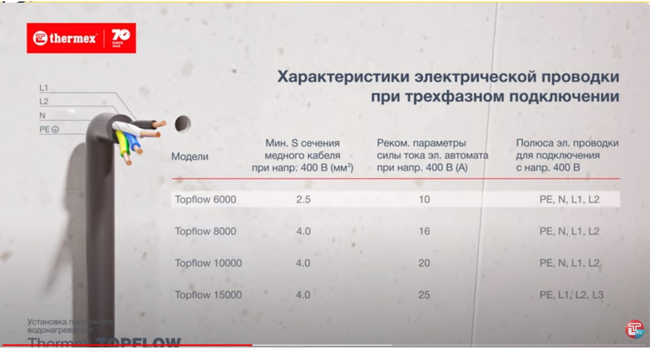

Индеец написал: На сайте Термекса нашел инфу. Для 10Квт 3ф как раз 20А и 4мм2. На 10кВт только одна модель у них. Как раз то, что надо. Отзывы почитать надо.
Индеец, Перестраховщики они))

21.12.2023 в 13:58:51

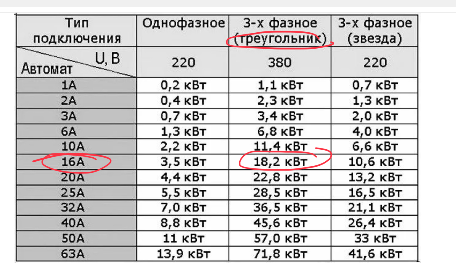

Индеец, Интересно модели до 10квт по сути используют две фазы. А 15 квт трехфазная - но без нуля, треугольник. Надо же, Термекс проявил лояльность и «разрешил» 4мм2, при токовых нагрузках ближе к 1,5мм Ну хорошо что не 6мм2, как на предкартинке.
Если я правильно помню закон Георга нашего Ома - то 10квт на фазе это 45А, ну типа того. Для двух фаз - 2х22А а для трех-фазного треугольника всего 16А
Или я неправа? (Это вопрос не к Индейцу)

Индеец
Индеец
Сообщений: 192
21.12.2023 в 14:18:47
дозвонился до фирм.магазина Термекс. Увы, модели до 10кВт все...2 фазы. Только от 15 3ф. К тому же серия топфлоу критична к напору воды. Буду искать 3фазные , если они вообще существуют в продаже.

MaSeVi,
Ну, две фазы, что в этом страшного?
Нагрузка по двум фазам получится превышающей выделенную не суммарную, а пофазовую мощность. У него не 12 квт. А три по 4квт. Если на две фазы повесить 2х5 - то автомат может выбьет-может нет, но больше уже ничего запитать от них не получится (в этот момент). А не раздумывал-ли Индеец о покупке 3-хфазного трансформатора.. нет, наверное нет. А вот о подключении звездой 15квт обогревателя ему сейчас местные специалисты должны подсказать (что бы как раз получить 10 квт) Меня все равно слушать никто не станет ((( Хотя смотри-ка, уже обнаружилось и 2 фазы и чудеса с сечением подводящего кабеля и номиналы автоматов )))) С трудом истина но пробивает себе дорогу .

MADONNA Если я правильно помню закон Георга нашего Ома - то 10квт на фазе это 45А, ну типа того. Для двух фаз - 2х22А а для трех-фазного треугольника всего 16А Или я неправа?
Конечно, неправы. При 15кВт и линейном напряжении 380В в 3-фазном треугольнике ток в линейном проводнике будет примерно 22.8А. Тебование сечения 4мм2 совершенно обосновано. Это что, тест на знание ТОЭ? ;)
MADONNA У него не 12 квт. А три по 4квт. Если на две фазы повесить 2х5 - то автомат может выбьет-может нет
При 5кВт на фазу АВ 20А отключится бог знает когда. Во всяком случае, 1 час гарантирован. Если в этих фазах не период использования проточника больше ничего не включать, помыться вполне успеют.

СтранникXXI,
В темноте )))
Скорее всего ты путаешь треугольник и звезду. Немного выше я привела таблицу, что бы не фантазировать.
Ну знание, или незнание, пока непонятно.
Прям так и совершенно )))) Вот другие таблички - их конечно составляли люди далекие от ТОЭ))))
