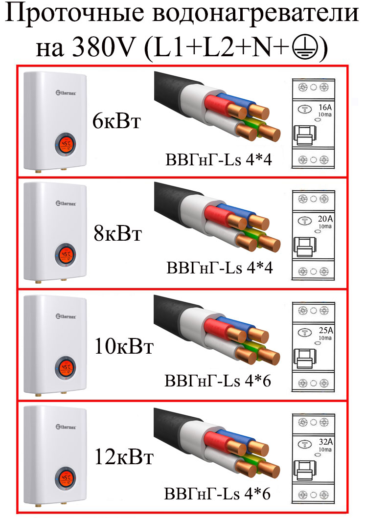

с проточным водогреем вопрос: стоит ли автомат ставить на 20А?
Или ограничить 16А,т.к. L1=240V 16А=3.840 квт W общая 3840 3 = 11,520 квт У меня как бы ограничение 12 кВт на квартиру. Проточник выберу не мощнее 10 кВт

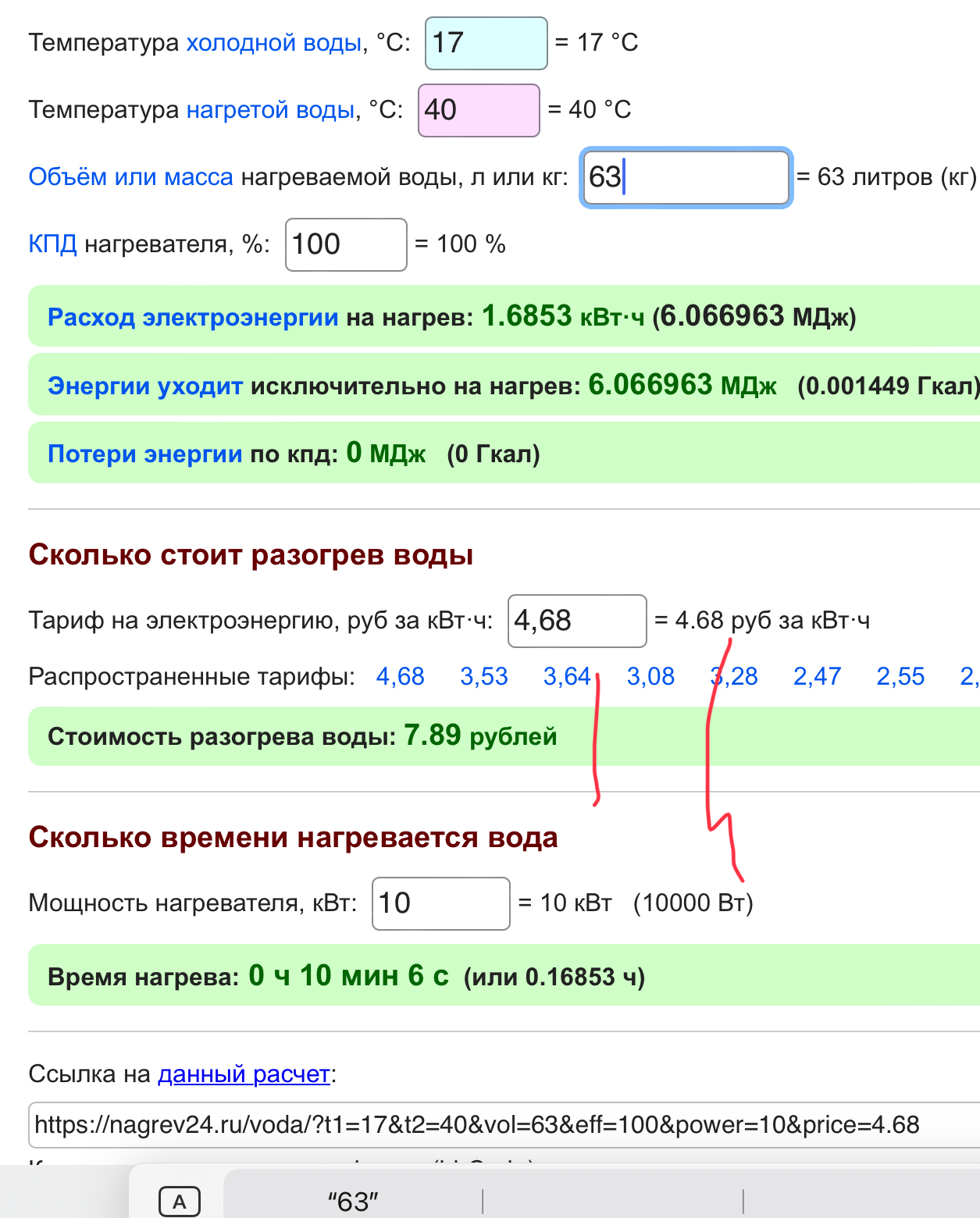

Плохая идея. 15 кило МИНИМУМ для нормальной струи горячей воды. Это наблюдение из практики - у меня в точках общепита стоят такие белорусы по 15 квст - меньше не быыло во-первых, а этих хватает «на пределе» - один кран открытый с горячей водой или два крана уже с теплой. Легко рассчитать, кстати. Разбор воды из душа (8 литров/мин) помноженный на теплоемкость воды и дельту тэ (17-40=23) При 10 квт это будет всего 6,3 литра в минуту

Индеец, Может будет выбивать вводной автомат, может и не будет...

Ограничения 12 кВт. Гор. воду выключают на 2 недели в году. Насколько понимаю, кратковременно можно потратить и больше 12. Поставщик не заметит. Провода 4мм2 проложил.
На картинке указывают на 10кВт надо 25А А на 12кВт уже 32А

Индеец,
Усё пропало! На картинке написано 6мм !!

Индеец написал: На картинке указывают на 10кВт надо 25А А на 12кВт уже 32А
Ну, почти правы, это для двухфазного подключения.

На сайте Термекса нашел инфу. Для 10Квт 3ф как раз 20А и 4мм2. На 10кВт только одна модель у них. Как раз то, что надо. Отзывы почитать надо.
