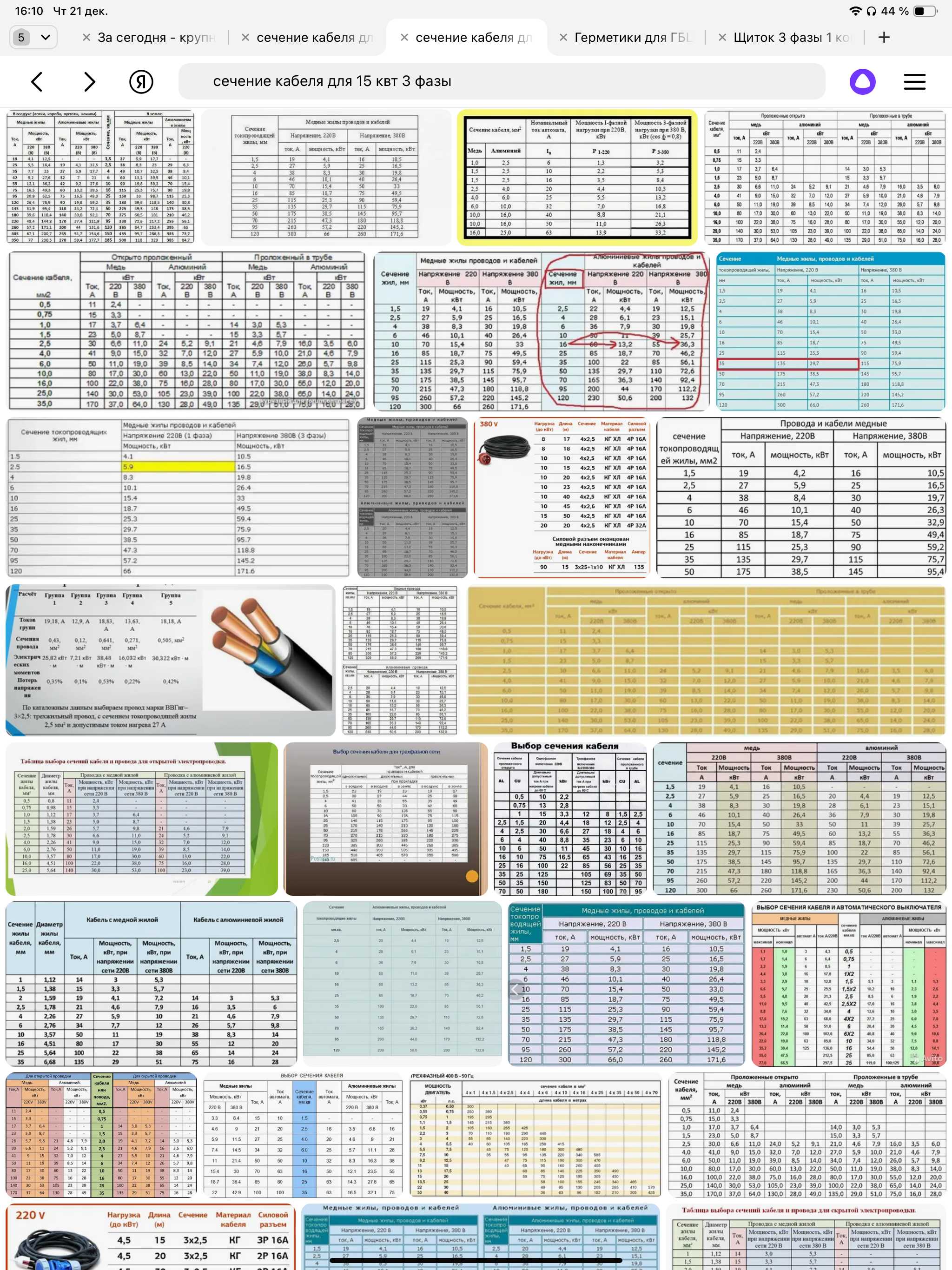

MADONNA написал: СтранникXXI,
Если в этих фазах не период использования проточника больше ничего не включать, помыться вполне успеют.
В темноте )))
При 15кВт и линейном напряжении 380В в 3-фазном треугольнике ток в линейном проводнике будет примерно 22.8А.
Скорее всего ты путаешь треугольник и звезду. Немного выше я привела таблицу, что бы не фантазировать.
Это что, тест на знание ТОЭ?
Ну знание, или незнание, пока непонятно.
Тебование сечения 4мм2 совершенно обосновано.
Прям так и совершенно )))) Вот другие таблички - их конечно составляли люди далекие от ТОЭ))))

MADONNA В темноте
Этр, типа, пошутили? ;) 5кВт при 230В - это 21.74А. Можно включить весь свет в квартире, АВ 20А это погоды не сделает.
MADONNA Скорее всего ты путаешь треугольник и звезду.
Это Вы путаете. Не припомню, чтобы мы пили "на брудершафт".
MADONNA Немного выше я привела таблицу, что бы не фантазировать
Эта таблица - полная чушь.
MADONNA Вот другая табличка - но она тоже с «запасом»
И она тоже безграмотна.

dokar 20А х 1,14 = 22,8А
А что 1.14-то?

MADONNA написал: Скорее всего ты путаешь треугольник и звезду.
Таки пофиг. Нет при этих расчётах разницы между треугольником и звездой. Ток в фазе считается по фазному напряжению, независимо от начинки "чёрного ящика" с тремя выводами.

СтранникXXI,
MADONNA Вот другая табличка - но она тоже с «запасом»..
  • И она тоже безграмотна.
Умора - все в интернете дураки, учебники написали недоучки - а Странник21 все правильно говорит!
Ок, опровержение-то будет? Ну, там, правильные таблицы, например? Нет, не будет, я давно заметила, когда начинают раздувать щеки от важности - это признак отсутствия знаний, а в данном случае - и специального образования.

AlexeyL,
А наука говорит что есть - ток зависит от сопротивления, а оно зависит от схемы подключения. Правда, к сожалению, некоторые участники об этом не знают.

AlexeyL написал:
AlexeyL, Вы хотите сказать, что если одни и те же ТЭНы подключить "звездой" или "треугольником" к сети с одним и тем же линйным напряжением, токи будут одинаковы? :swoon
