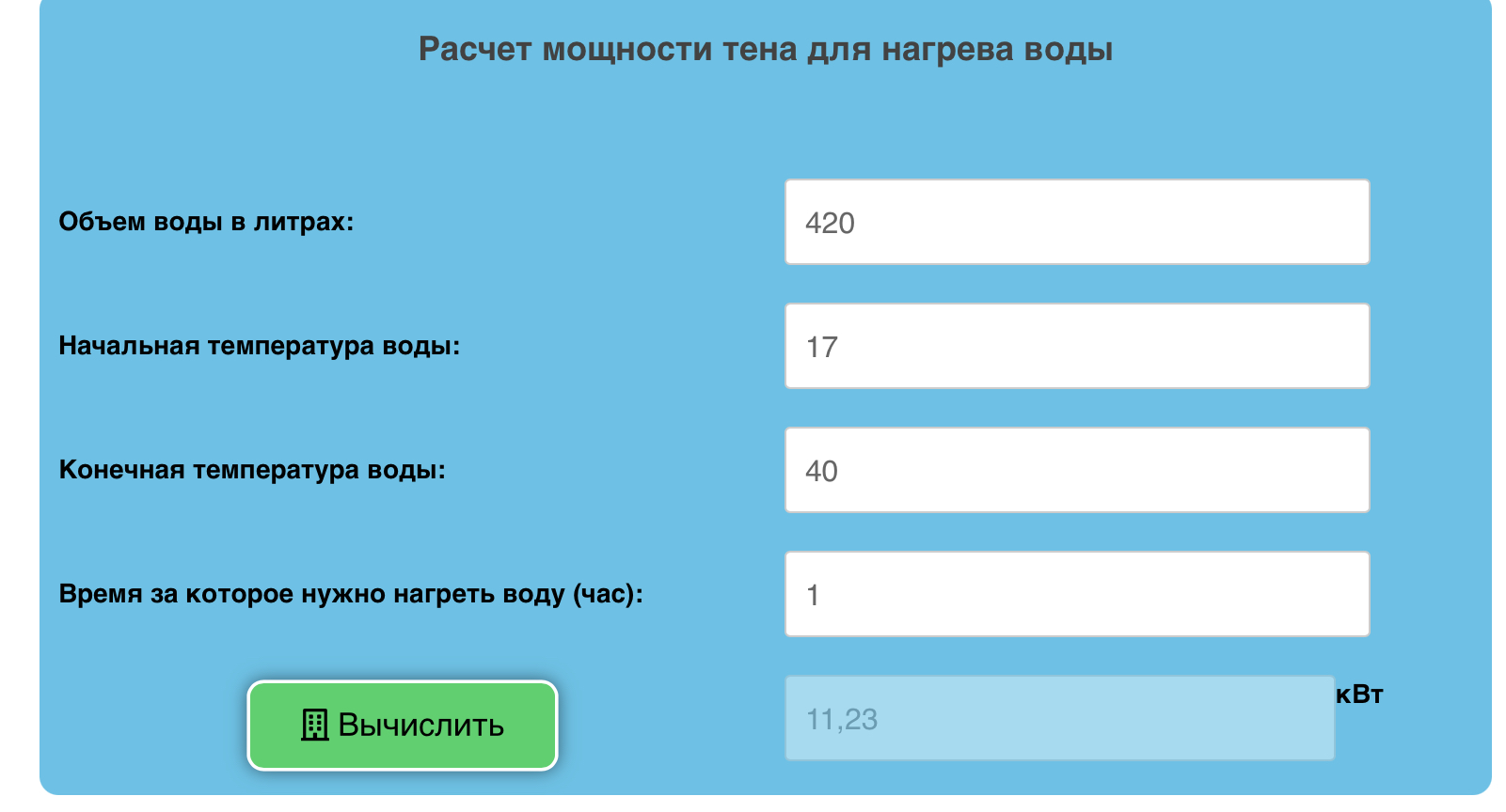

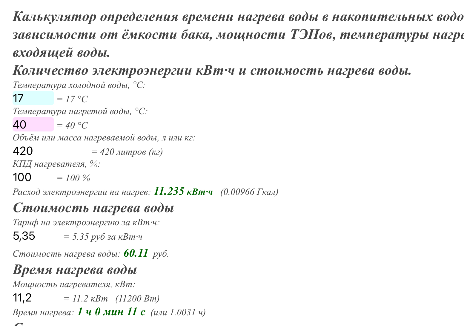

Если посмотреть мое первое сообщение в этой теме - оно содержит расчет потребности в мощности. Если не нравится тот калькулятор - то можно использовать другие
Какими цифрами не считай - результат один. Если необходимо 7 литров в минуту (420 литров в час) воды подогретой на 23 градуса - то для этого потребуется 11квт электрической мощности. Не 5 и не 8 и не 10 - а 11 квт. Если умываться из пипетки - то хватит 3 квт, но тогда Индеец должен это понимать.
