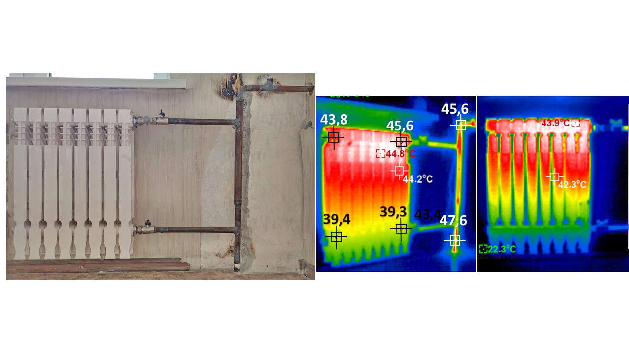

Олегович написал 21.04.2024 в 15:05
Вообщем опытным путем установил, что лучший прогрев без клапана, потом Валтек, потом Данфосс RTR-G без термоголовки даже. Радиатор на кухне греет вообще идеально, отводы примерно 50см, в комнате отводы чуть больше метра, греет чуть слабее чем стояк, но радиаторы пока в пленке и Т-стояка примерно 45гр.С. Вообщем не Ташкент но никто не замерзнет, особенно с учетом того что на 16м2 12 секций супремо. Эксперементировать с расширением напротив верхннего отвода не стал, мне хватило переделанных по гарантии 3х квартир смонтированных в 2020м году.
Если бы Олегович, не уродовал схему Инча и выполнял все необходимые для нее условия, то везде бы все работало прекрасно. И в том числе в этих упоминаемых им 3-х квартирах. Пример на стояке с нижней подачей, среднее остывание в радиаторе всего 4-6 градусов с термоклапаном. На верхней подаче еще лучше, т.е. остывание в радиаторе еще меньше. Слайд4 нижняя подача

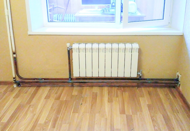

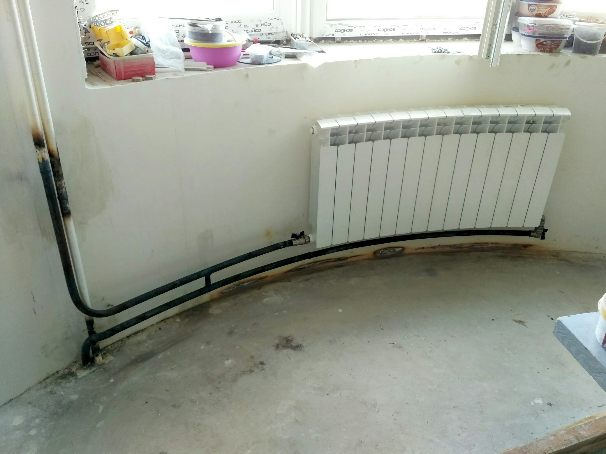

Олегович написал 25.03.2024 в 19:09
ко мне уже в этом сезоне обращаются с убитой двухтрубкой для ее реанимации. Я пока вижу один вариант, сделать в рамках отдельной квартиры из двухтрубки однотрубку, все бы ничего но есть один недостаток, ошибка в направлении подачи и невозможность в таком случае ставить термостат pic_11
на фото двухтрубка переделана в однотрубку, обычно стояк подачи справа, но это по правилам, а кто работает в стройке знает что иногда правила нарушаются, заказчик сказал что левый стояк горячее, поэтому я подключил радиатор к нему. Ну и чтобы не было зависимости от направления подачи, подключение по схеме низ-низ.
Но вот зачем однотрубку переделывать в двухтрубку - отгадку знает только Олегович. Наверное, он как "художник" так "видит". Вообще то переделать можно. Но по человечески, а не по Олеговичу.
Freeland, погодь, он вроде доказал, что термоклапану все равно в каком направлении идет поток - и поэтому его схема низ-низ универсальна, не надо париться и искать направление подачи. Что-то поменялось в его теории?

MADONNA написал 27.06.2026 в 12:37
Ну да, ну да. А производитель отливающий стрелку направления движения теплоносителя на термоклапан идиот по сравнению с Олеговичем. Не универсальна его схема по направлению подачи. Это очередная ложь Олеговича.
