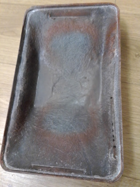

Жена постоянно загромождает нишу санузла всякими косметическими средствами, которые якобы "всегда должны находиться под рукой перед зеркалом". Это вносит дисгармонию в интерьер.
Решил в боковой стенке сделать небольшую нишу-шкафчик, прикрыв его стилизованной дверцей. Дверцу мне уже изготовили из стеклоткани:
С обратной стороны она имеет вогнутый вид, хочется это пространство также использовать (например, соорудить кармашек для тюбиков и прочей мелочи):
Думаю над тем, как повесить данную достаточно хрупкую деталь на петли. Есть мысль, вырезать рамку из фанеры 8 мм (или двух слоёв по 4 мм?), приклеить её по периметру на эпоксидку (или лучше жидкие гвозди, МС-полимер?), и уже в рамке делать присадку для петель. Может быть, у кого-то есть идеи получше?

Вадим М написал: Думаю над тем, как повесить данную достаточно хрупкую деталь на петли.
Приклеить.
Вадим М написал: Есть мысль, вырезать рамку из фанеры
Можно и так.
Вадим М написал: Может быть, у кого-то есть идеи получше?
Куда уж лучше? Лучше было бы вероятно сразу заказывать деталь с местами под петли и сразу её клеить на какую либо усиленную раму, возомжно даже с установкой петель, что бы этим не заниматься самостоятельно.
Вадим М написал: достаточно хрупкую деталь
Ну если деталь хрупкая, то без усиления не обойтись, а то вероятно без рамы не обойтись, что бы оно не сложилось при открытии, если будут использованы мебельные петли с пружинами.

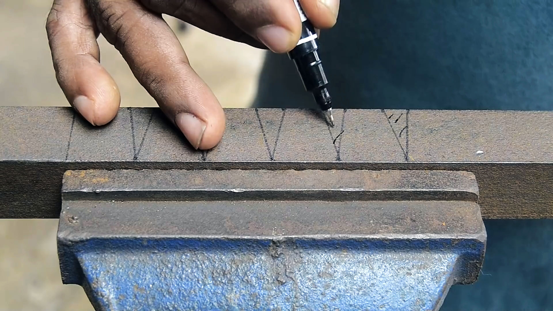

Возьмите аллюминиевый профиль (квадрат), углы согните со скруглениями по форме дверцы, вклейте раму в дверцу по всему периметру. К профилю прикручивайтесь. Дереву не место в ванной.

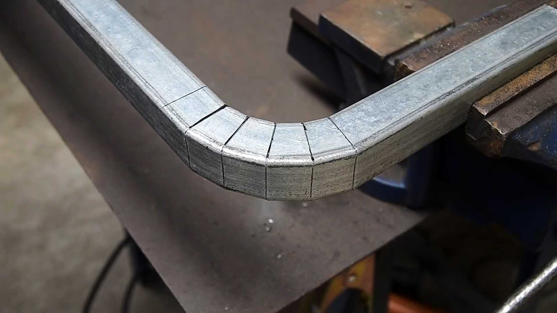

Вадим М, немного не так поняли. Аллюминиевый профиль в местах сгиба надрезаете треугольничками и гнете руками.
Во вкладыше по периметру оставляете полость шириной примерно с профиль плюс по 5 мм мо всех сторон. Т.е. при использовании профиля 10мм сечение полости должно быть примерно 20*20мм. Наливаете первый слой, чуть прихватился - ставите профиль, смыкаете половинки, склеиваете. В отверстия доливаете эпоскидку до заполнения полости. Профиль вместе с эпоксидкой образует достаточно жесткий каркас для вашей дверки. Особенно с учетом еще и двух половинок корпуса.

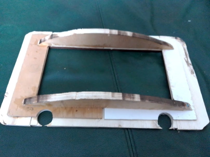

Мишутк, для меня слишком сложно такое реализовать, остановлюсь на рамке из фанеры. Приклею её МС-полимером (к полиэфирным смолам эпоксидная, говорят, плохо клеится). Только имеет ли значение, сделать раму из двух тонких фанерок, склеенных ПВА (у меня есть 4 мм фанера, и технически так проще) или лучше найти 8 миллиметровую?

Вадим М, не вижу разницы между 2по4 и 8мм. Клейте под хорошим прессом. Хорошо сожмите в местах установки петель и по углам - там это важно.

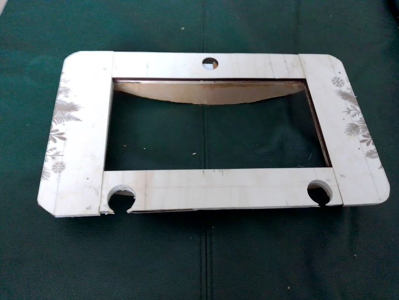

Клею каркас из фанеры. К обшивке буду крепить его МС-полимером, красить ПФ-115. Подскажите, пожалуйста, стоит ли перед покраской отшпаклевать фанеру акриловой шпатлёвкой по дереву, или лучше просто щели замазать точечно?
