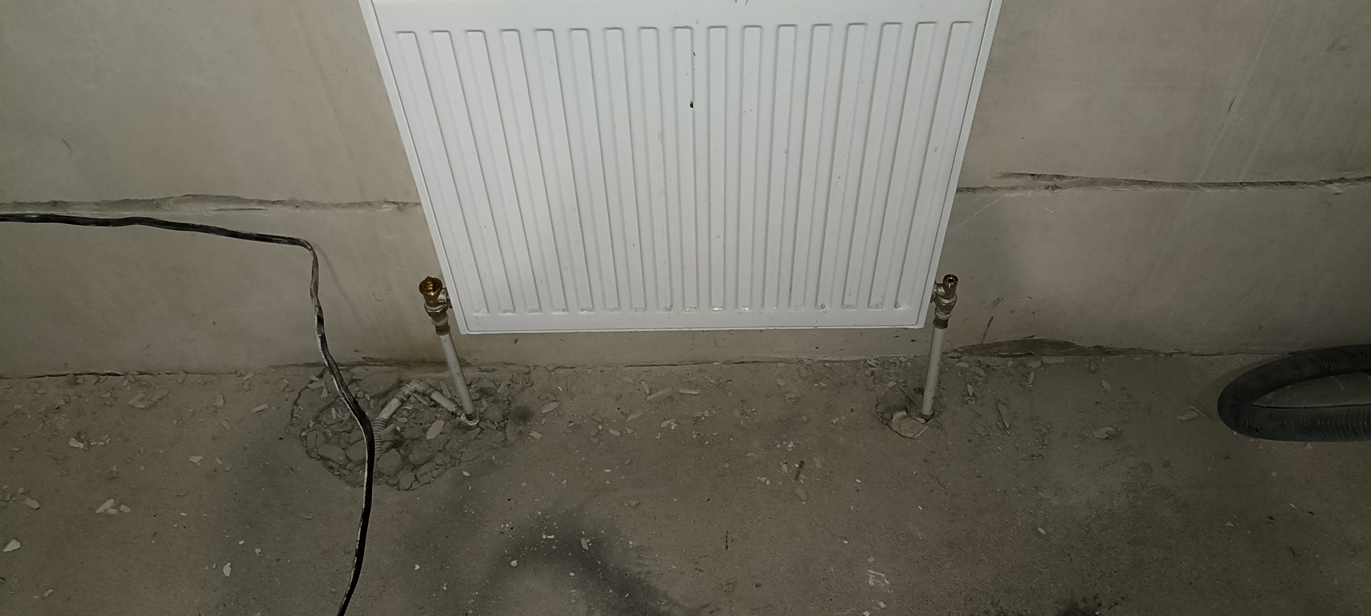

Подскажите пожалуйста, кабель 3х2.5 ВВГ нг, прокладываю в штробе, стена керамзит. Вопрос, не будет ли вредного влияния на кабель, нагрев. Хотя штроба глубокая?

Damnrider, не будет, замазать и забыть(странные у вас трассы :sorry: )

serj12 написал: Damnrider, не будет, замазать и забыть(странные у вас трассы :sorry: )
serj12, да, горизонтальные. А в соседней теме еще и по монолиту. :killyourselfbywall:

При таком подключении радиаторов, кабелем уже ничего не испортить

cineman, я не стал акцентировать на этом моменте внимание, ибо понятно кто и что делает :o

cineman, радиаторы от застройщика, планирую менять.

Damnrider написал: cineman, радиаторы от застройщика, планирую менять.
Damnrider, советую с них начинать. Ограниченность ресурсов предполагает правильное планирование. У меня пара друзей переехало в бетонные стены всилу ограничений по деньгам и здоровью, и тихо делают строительные работы по месту проживания. Можно долго жить на электрических времянках, и это лучше, чем порезать кабели при замене труб отопления.

cineman, Отопление индивидуальное, подводка металлопластик, в стяжке полов проходит. Батареи новые купил и фитинги, планирую после электрики делать.
