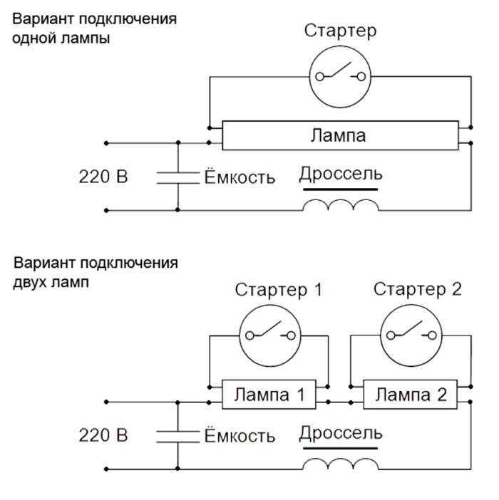

Для всех покупателей, у которых данные лампы не заработали!!! Вы просто пытались их включить в "старые" устройства. Конструктивная особенность данной лампы такова, что она в них работать не будет (в цоколе нет конденсатора). Сам столкнулся с такой проблемой - думал, что лампа бракованая, на самом деле - моя настольная лампа рассчитана на старые классические лампы дневного света. Пришлось сделать устрйство из старой энергосберегающей лампы и всё заработало.
