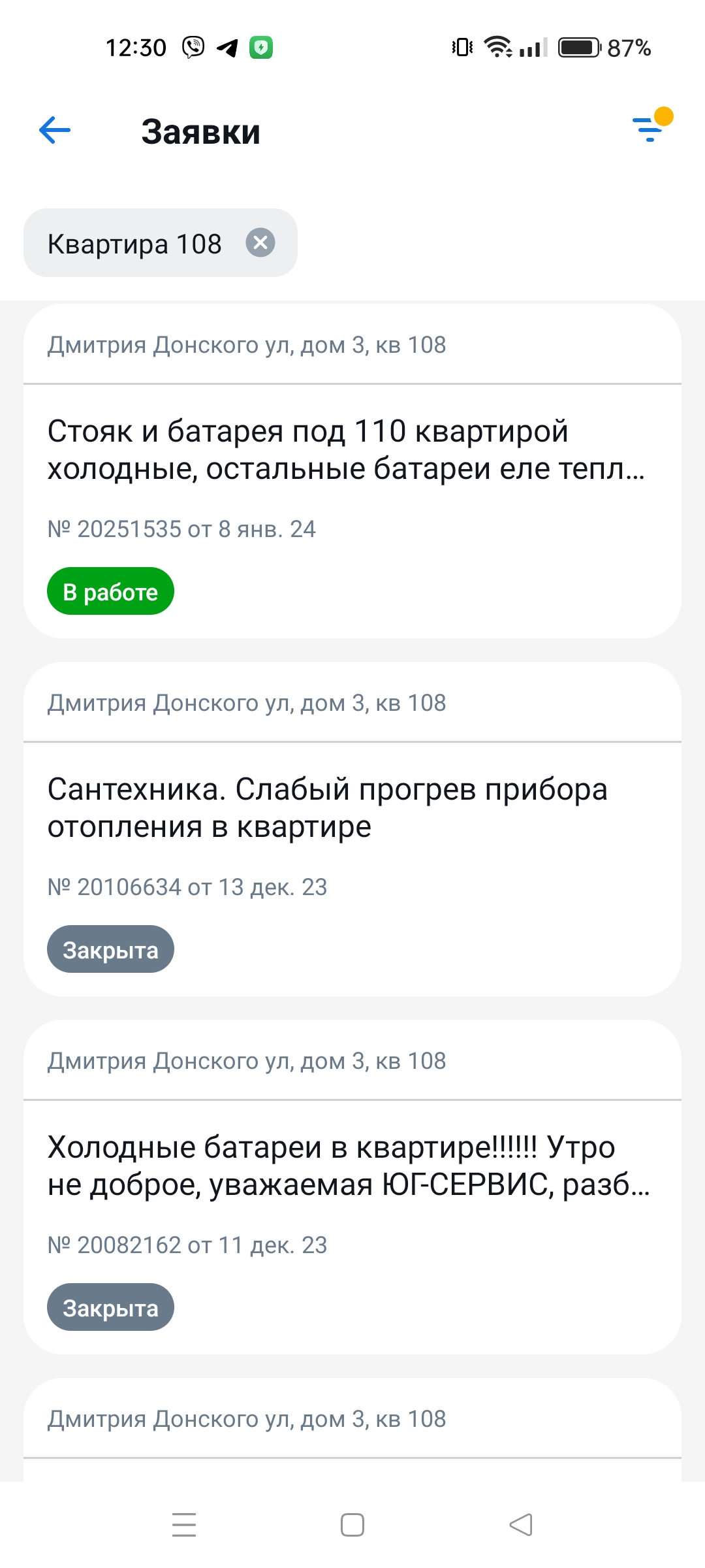

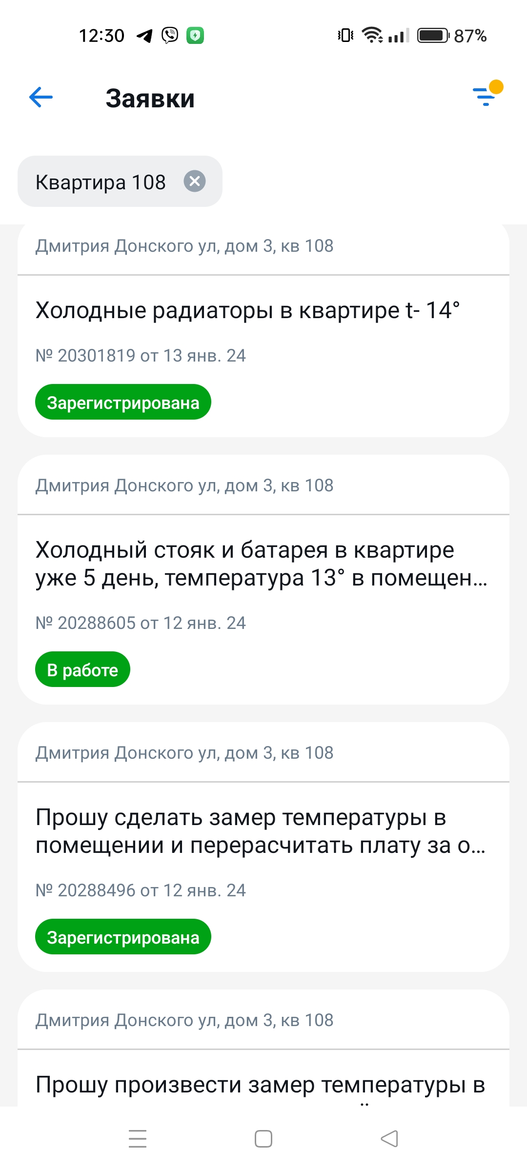

13.01.2024 в 16:35:43
Вот так это выглядит в нашем приложении.

Galinka86 написал:
Всегда записывайте номер заявки в УК,
У меня в приложении есть все номера заявок с 2021 года, но они не имеют силу, как я поняла, только на бумаге с росписью от УК
Galinka86, так распечатайте, сходите в УК и поставьте печать...

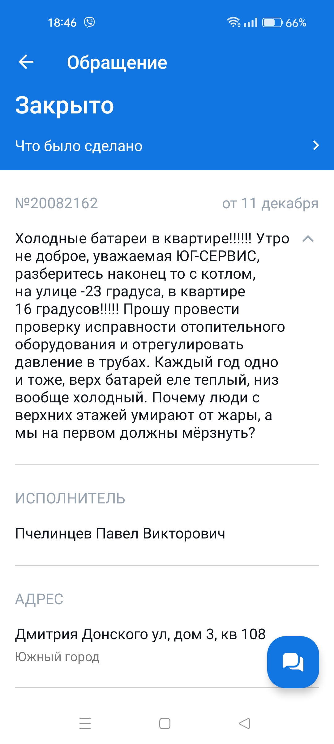

13.01.2024 в 17:03:57
Galinka86 написал:
Galinka86, с какой формулировкой закрывают заявки?
Еще ... в заявках пишите повторно и номер предыдущих

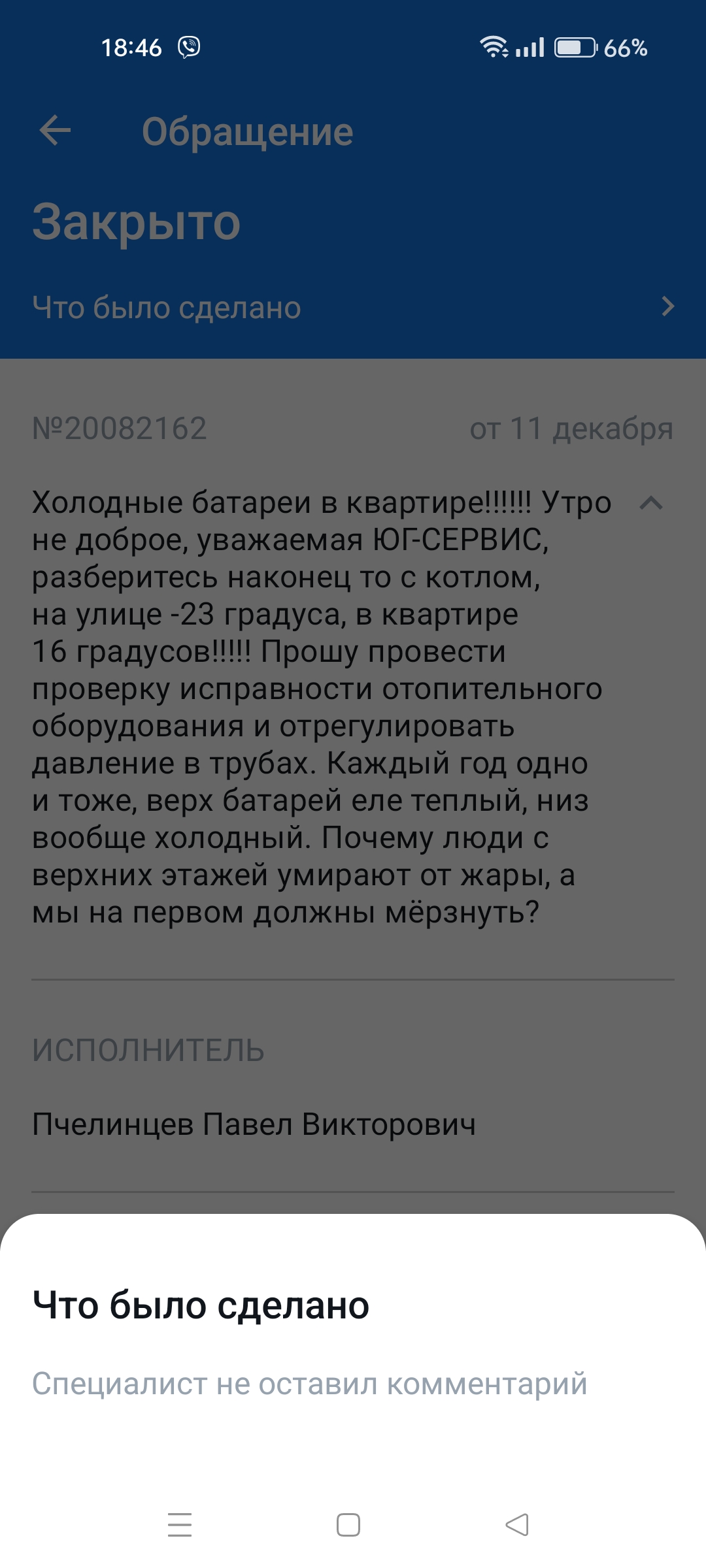

13.01.2024 в 17:52:30
Раньше писали, что сделали, сейчас нет.

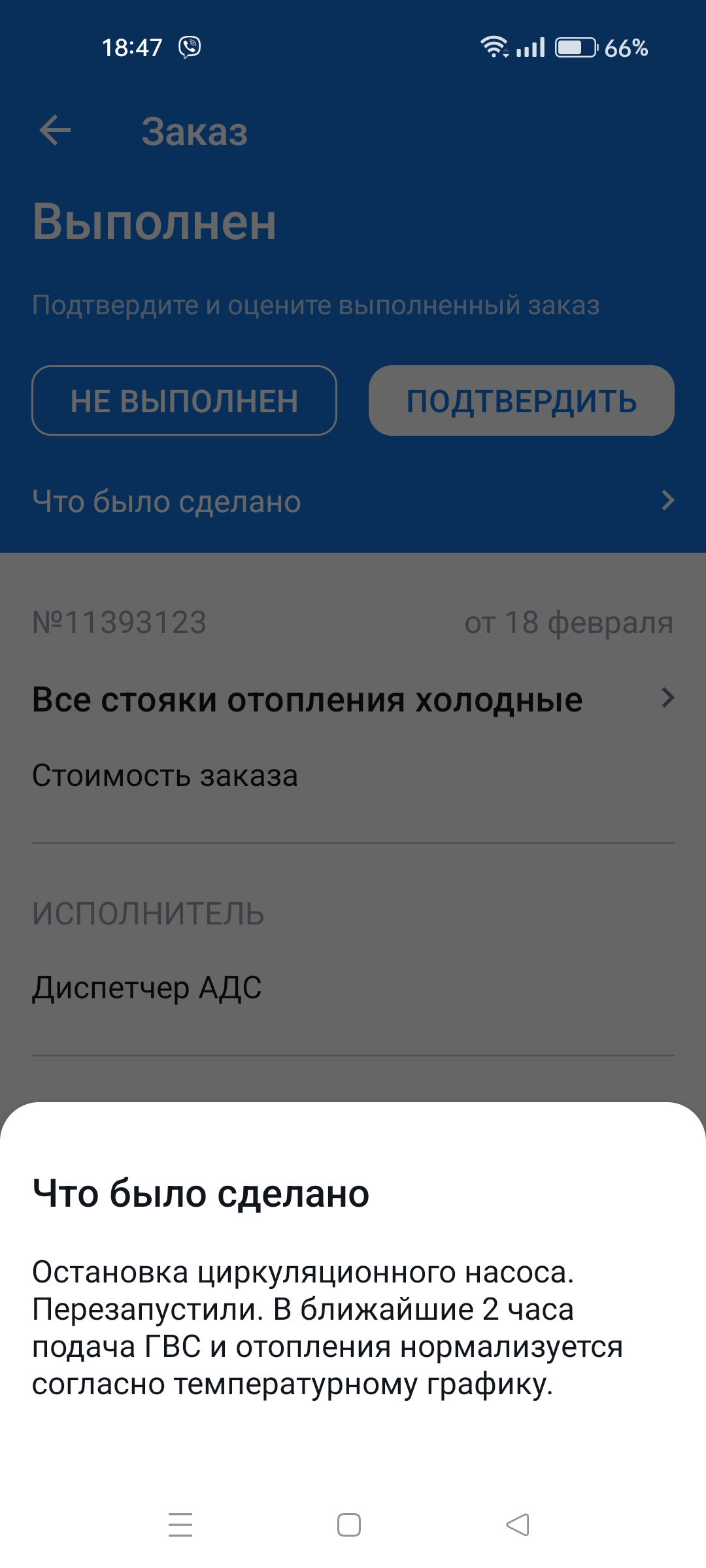

Сообщений: 139930
13.01.2024 в 18:13:32
Galinka86, остановка цирк насоса - это в общем - аварийная остановка. И возможно связано с плохим обслуживанием котлов

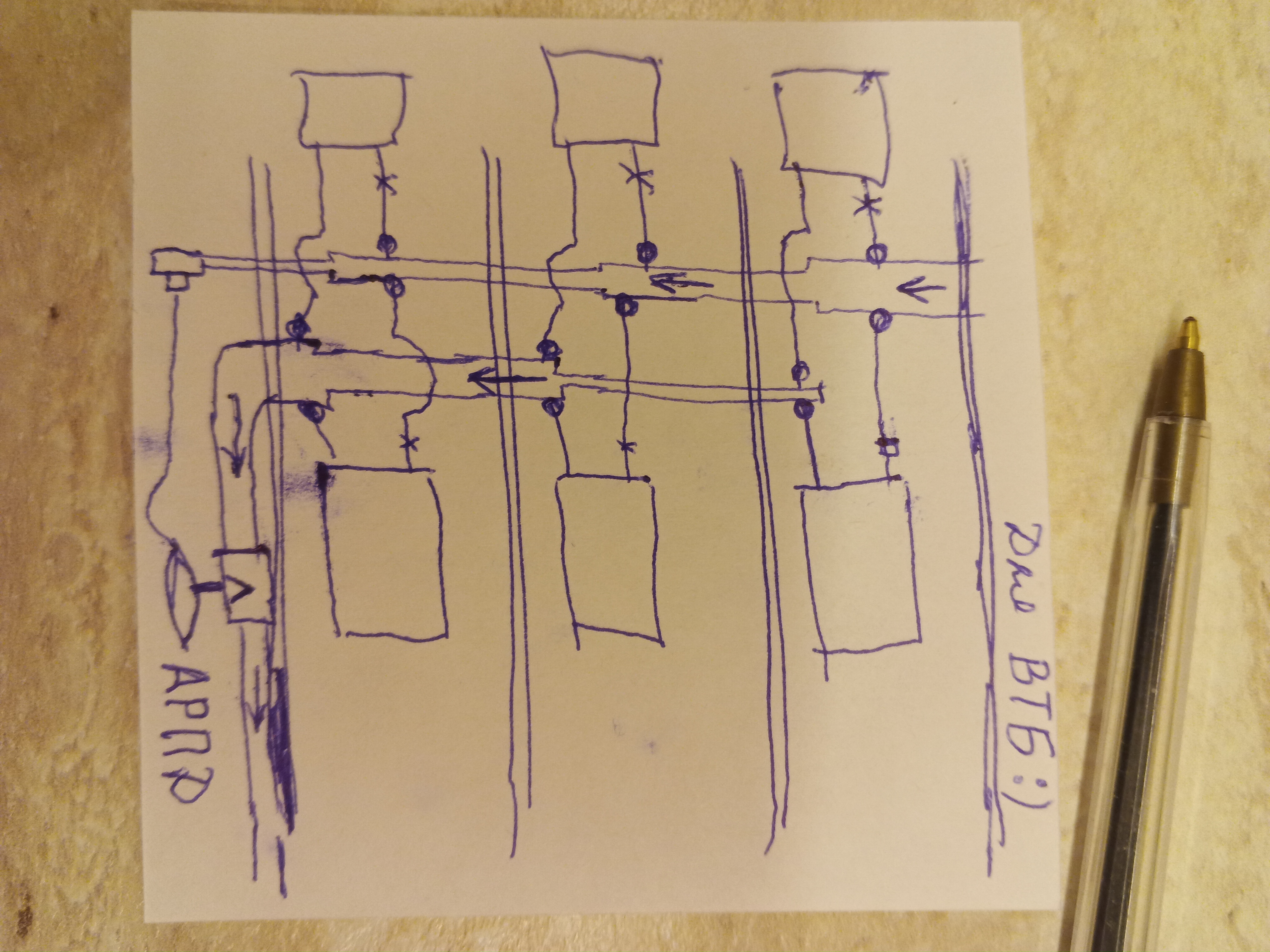

5.Далее мы увидели нерабочие АРПДшки и стояки соединенные ГП.
Сообщений: 139930
13.01.2024 в 19:23:37
Inter, толку гадать если ТС попросили:
  • сделать замеры всех стояков, подач, обраток батарей, Твоздуха... и вынести на схему...
  • сходить в подвал и фото... Ключи похоже есть у старшей дома...
Но этого нет. Есть другое, не особо нужное. И какой смысл выискивать иголки информации в стогах сена, если ТС динамит вопросы? И схемы вы за нее рисуете... Этож сложно - взять в руки карандаш и на листе бумаги....
