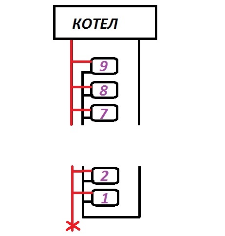

"Летит" заменить согласен. Про движется остывая есть мысли... стальной стояк подачи отбирает конечно какое-то тепло у ТН, но это ж крохи. Ваша мысль понятна-через один ШК пройдёт больше ТН чем через остальные 8 (допустим) клапанов, вместе взятых... но тем не менее-циркуляция есть, давление в подаче даже на нижнем этаже выше чем в обратке... если глянуть на картинку, то видим что один только радиатор ТС "отнял" 12 градусов... Картинку подредактировал.
Можем теперь двигаться дальше? Из котла вышел ТН допустим 70 градусов, частично течёт вниз, частично прошел в стояк обратки через радиатор 9ого этажа (с ШК). У потолка 8 этажа какую температуру предположим-подачи и обратки?

Galinka86 написал: Соседи со 2 этажа позвонили
Теперь Вы им позвоните и спросите что делалось у них в квартире-похоже стояк сливали, чтобы им клапан и вентиль на ШК поменять :(
Нет, им ничего не меняли, просто слили стояк и запустили заново.

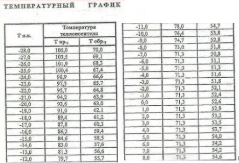

Galinka86 написал: Если б я знала, какая она должна быть и что она не соответствует.
Вы же понимаете что подача должна быть горячее обратки? Сумеете это обезьянам донести? На второй странице темы BV написал какие должны быть температуры
BV написал: требуйте температурный график котельной. Так вот - температура ваших обратных труб должна быть равна температуре обратки котельной при температуре на улице минус ХХград. Требуйте измерения температуры подачи и обратки котельной. Сравните с вашими подачами и обратками.

Примерно так выглядит температурный график котельной. Это вовсе не секретная информация.
