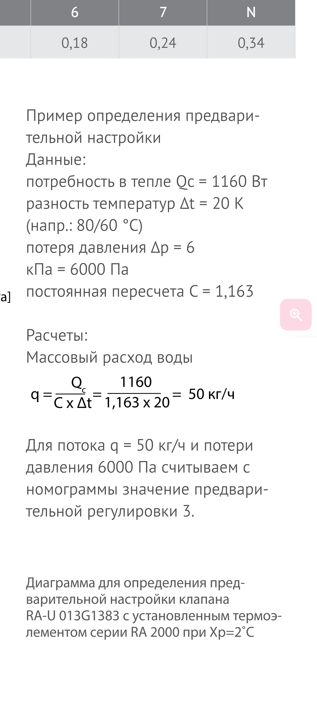

Inter, в рифаре ничего нет. Лучше так:
Взято отсюда, стр 54. https://www.google.com/url?sa=t&source=web&rct=j&opi=89978449&url=https://www.royal-thermo.ru/upload/iblock/7e9/ympc14jj40xu2otjqw1qsrfogiepiu0v/rt_tech_catalog_2022.pdf&ved=2ahUKEwiHzoDA_teDAxXtFhAIHaA5BScQFnoECA0QAQ&usg=AOvVaw3CjXjuZrEsG_Oba43uu_1M
То есть номинал Q для радиатора 1.16квт при 80/60 будет 50л/ч.
И если еле греет то наверное где-то 2.5...5 л/час. (~40~80 грамм в минуту)

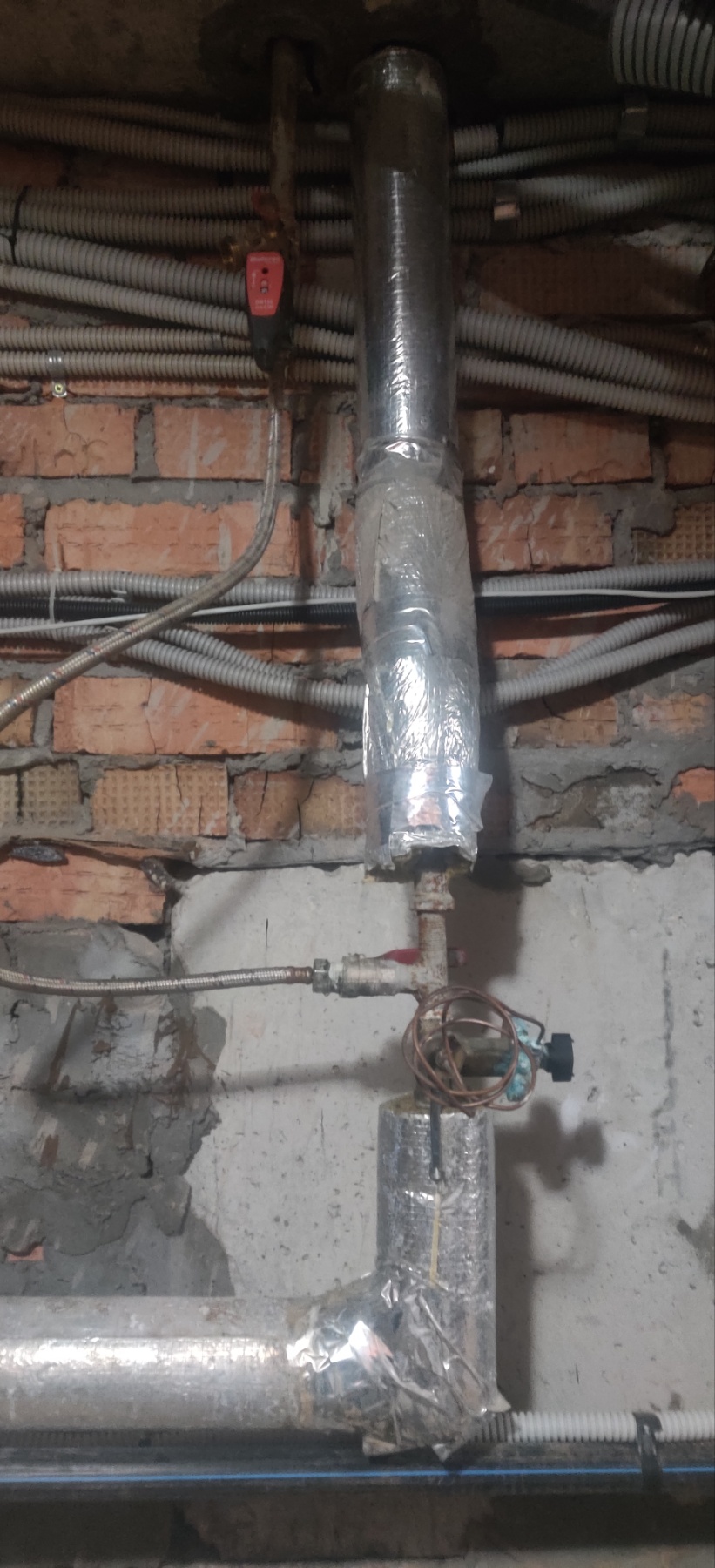

Это фото с подвала

12.01.2024 в 17:48:41
Galinka86 написал:
Это фото с подвала
Galinka86, вижу АРПД с оторванной импульсной трубкой.
Нужны пояснения к фото - это ваши стояки?
