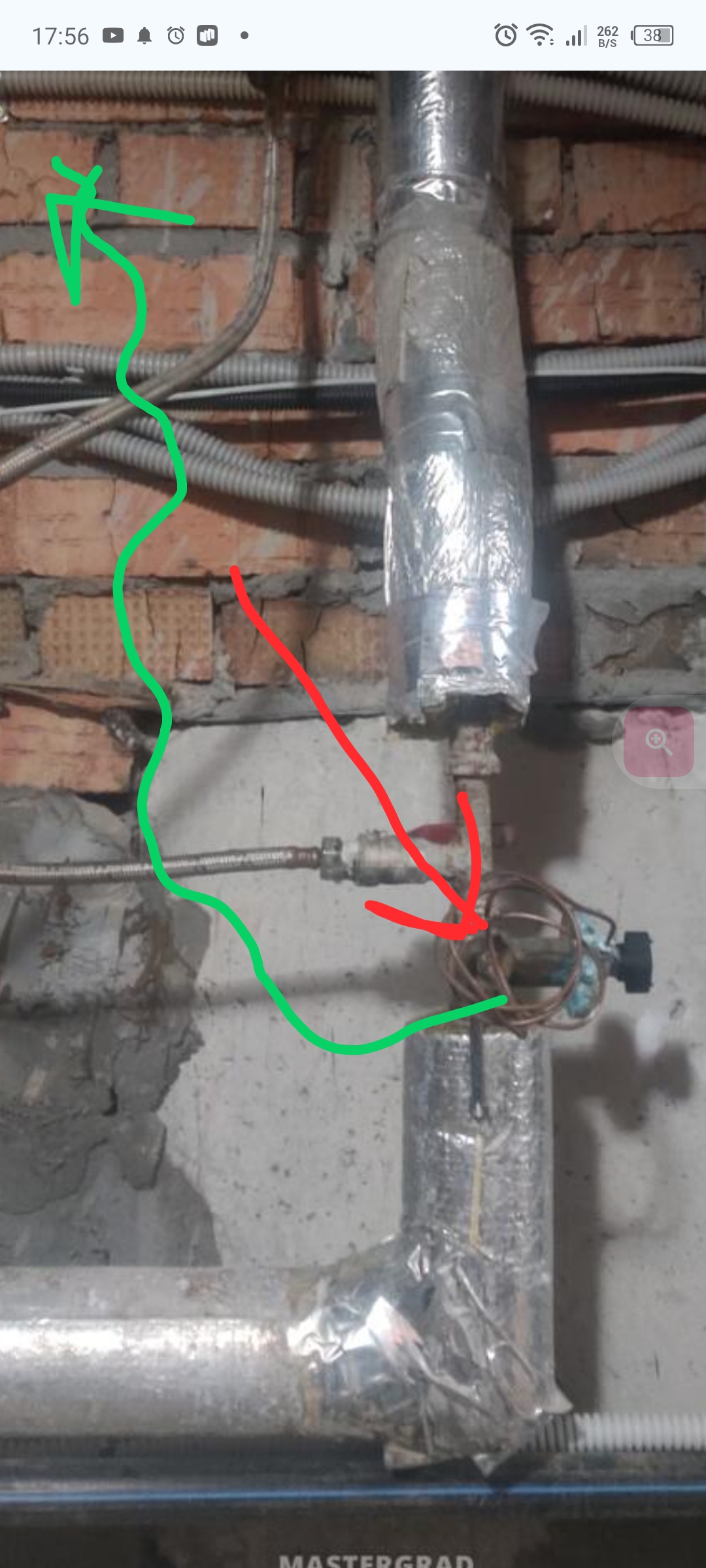

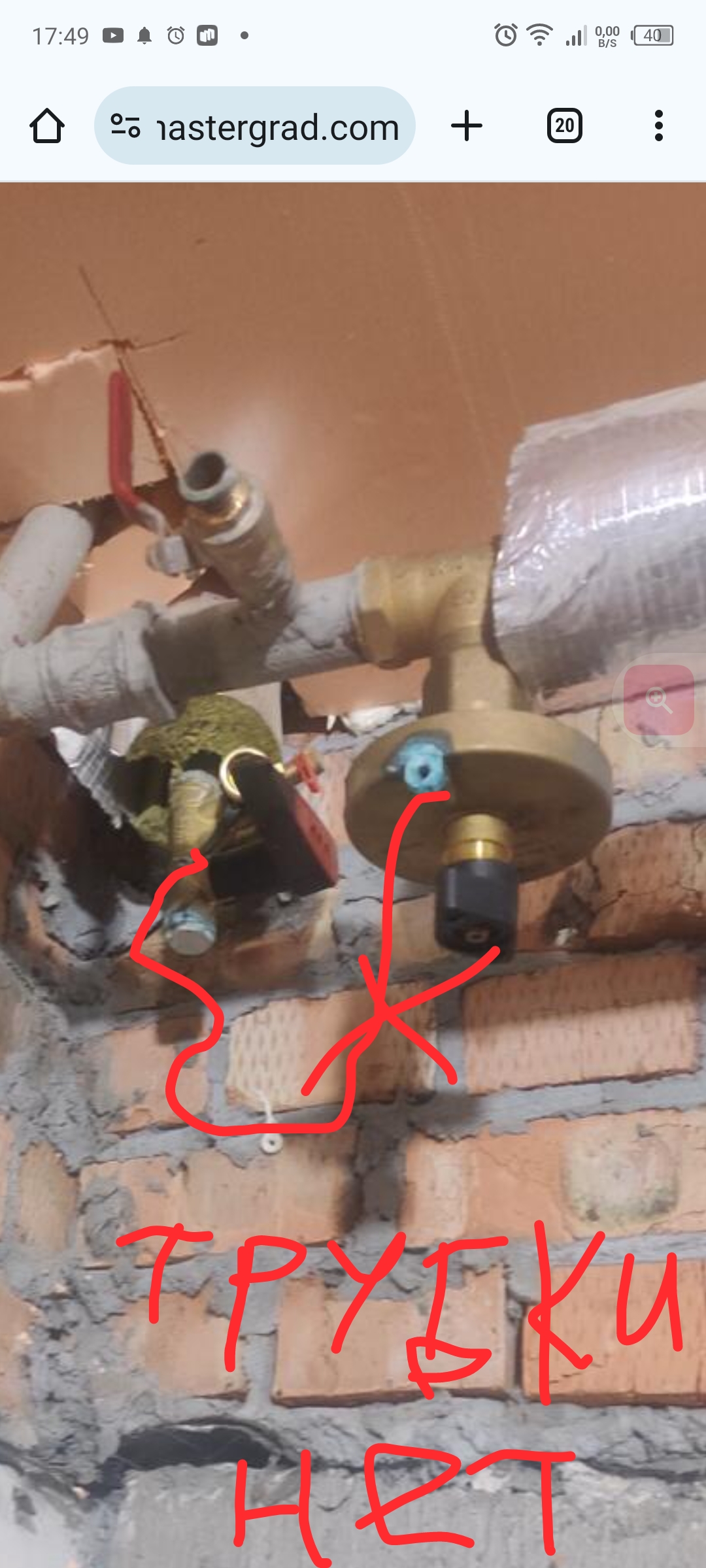

Нужны пояснения к фото - это ваши стояки?
Да, это мои стояки

вижу АРПД с оторванной импульсной трубкой.
Поясните, что это значит, что за трубка?

Что и требовалось доказать - система попутная.
Место, куда подключается трубка:

Объясните на что это влияет, для чего она нужна?

Galinka86
Galinka86
Регистрация: 09.01.2024
Самара
Сообщений: 75
12.01.2024 в 18:18:37
А это, часом, не возвратная труба к одному из котлов?
Незнаю, как это можно выяснить?

Сообщений: 139930
12.01.2024 в 18:20:53
АРПД состоит из двух частей, нормально соединенных импульсной трубкой.
На фото красная стрелка указывает на трубку, а зеленая линия - куда она должна идти и быть подключена.
Кроме того видно что сам клапан АРПД весь зеленый и давно умер. Еще видно, что обезьяны подключили слив подающего стояка к обратному стояку.
Итого:
  1. Автоматика полностью убита.
  2. Без автоматики доустановленные клапаны работать не будут.
  3. Обезьяны за время оккупации дома никак не обслуживали и не производили текущий ремонт (их прямая обязанность делать это за ваши отчисления)
  4. В прокуратуру с альбомом фото по всему дому, подвала, котельной. Создать чат жильцов - выложить туда эти фото для понимания что делали обезьяны... и что не делали. И тогда коллективный иск к УК будет реален.
  5. Нужен обход всей системы с проектом на руках специалистом компании Броен. И ему надо будет заплатить. Составление дефектной ведомости. Ваш "инженер" вряд-ли это осилилит, да и он представитель тех, к кому будет обращен иск.
  6. Бюджет на закупку нового по ведомости. (АРПД стоил 20 пару лет назад)
  7. Бюджет на исполнителей. Желательно не обезьян из УК.
  8. Это - весьма приличные деньги на КАПИТАЛЬНЫЙ РЕМОНТ СИСТЕМЫ ОТОПЛЕНИЯ, которые УК неоткуда взять сразу. .... Галина, осилите все это чтобы стало тепло?
Просто так поболтать и сделать только выборочные мелочи - результата не будет. Гарантирую.
