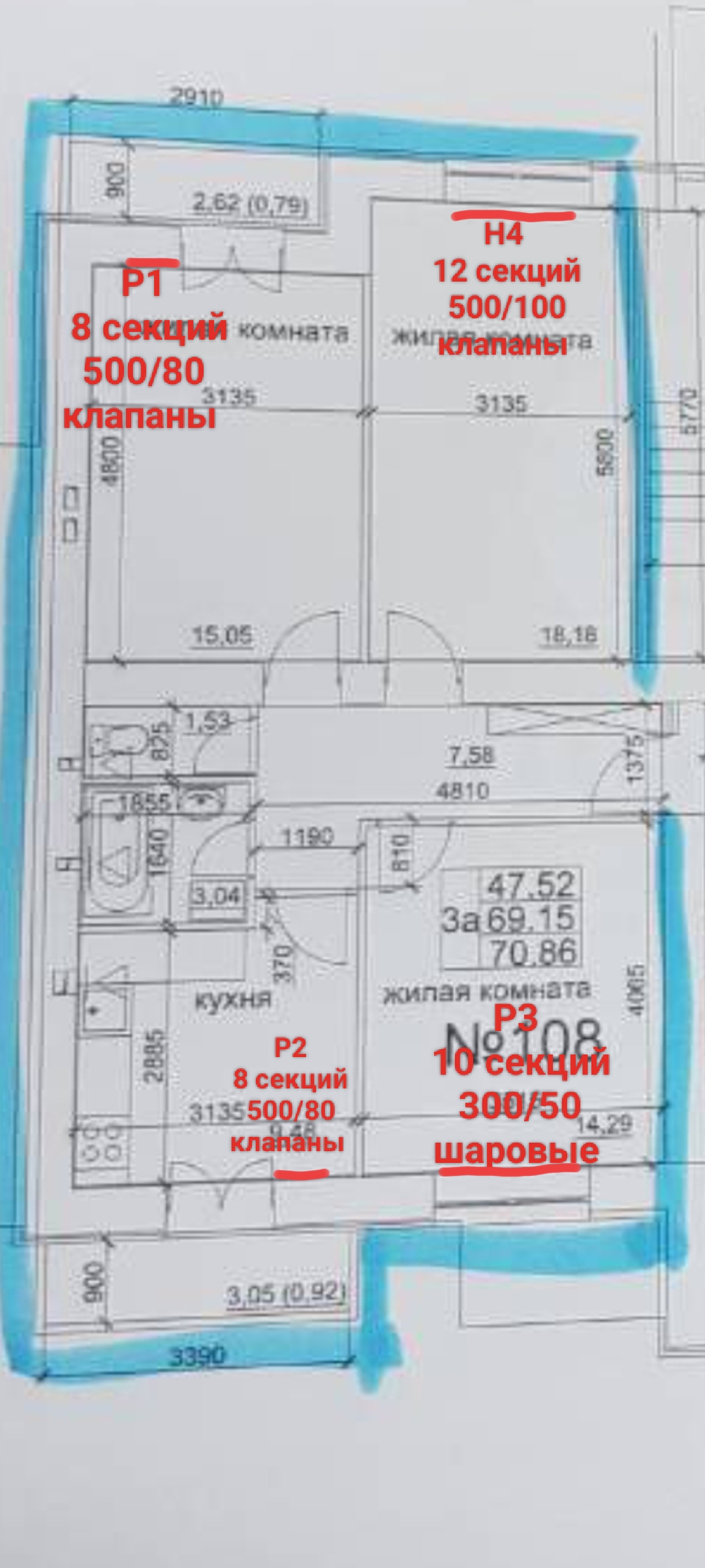

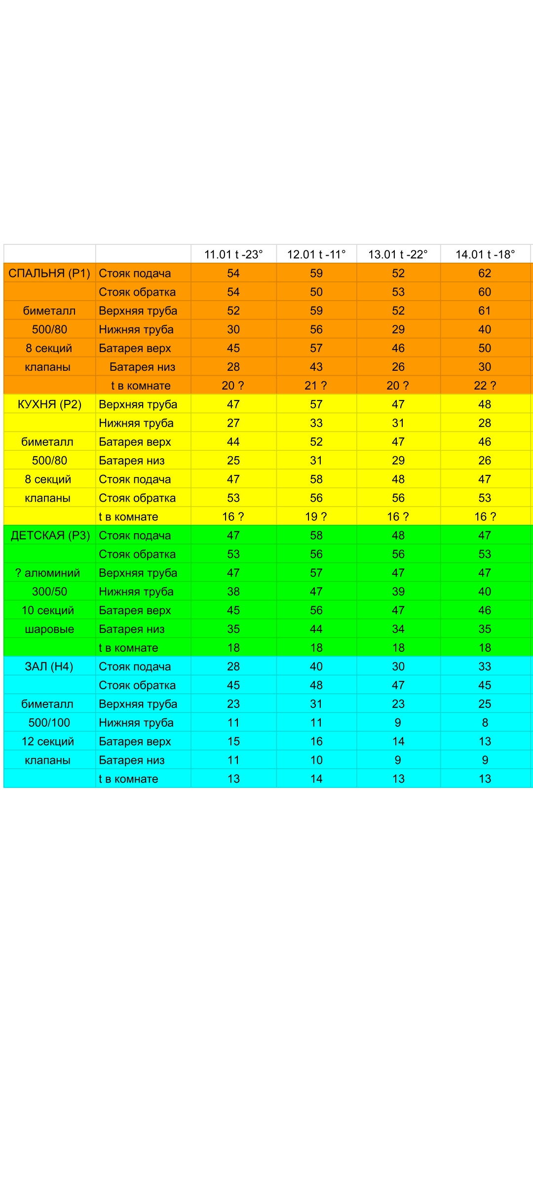

подача равна обратке, что возможно только при наличии перемычки в подвале.
Да ну?)
MADONNA
MADONNA
Домохозяйка
Регистрация: 22.04.2018
Надмосковье
Сообщений: 14931
14.01.2024 в 16:46:04
BV, Хорошо, согласна, возможно такое совпадение, что с перетекание по обратке с соседнего стояка системы имеет таккую-же температуру как и подача в этом стояке. Но какова вероятность такого совпадения? И не совсем понятно, а где тогда обратка у этого стояка? Зеленая линия?
Но даже если так - эта батарея греет. Есть смысл начать поиск причины не с самой горячей батареи в квартире - а допустим с самой прохладной.

BV написал:
Inter написал:
MADONNA написал: Хотя в комнате должно быть относительно тепло - но подача снизу в батарею, вообще непонятно как параметр 35 появился
:net: Galinka86, уберите из таблицы строки про батарею и добавьте температуру в комнате. И стояки кухни добавьте (ничего что это общие с соседней комнатой). И бегите уши, пока BV не объявится.
Inter, я уж устал комментировать бред, где благополучным называется стояк с температурой подачи, равной температуре обратки
BV, имел в виду, что Galinka86 не может позволить себе отвлекаться на абсолютно откровенные неумности весельчаков, устроивших в её теме балаган-ведь если трать время на их недоразумения, то значит не справляться с тем, что реально надо делать. Сейчас надо первым делом подправить таблицу, получить температурный график, создать инициативную группу из друзей по несчастью (совместно вести замеры температуры и составлять акты, УК можно тоже приглашать), потом написать заявление с требованием обеспечить температуру в стояках в соответствии с температурным графиком, т.е. температура стояка обратки должна быть равна температуре обратки из графика, а температура стояка подачи в квартире всяко должна быть выше обратки. С этими заявлениями и ответами на них уже найдется работа для юриста. Сюда надо направить первостепенные усилия, а не мерить температуру ОП, не греть феном стояк и пр...

Где знаки ? информация по температуре не точная из-за обогревателей

Galinka86, добавьте где обогреватели, их мощность
