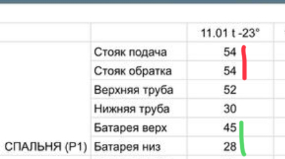

ВТБ!, Если ты не понимаешь - вовсе не означает отсутствие пользы. По изменению температуры поверхности ОП косвенно можно судить о циркуляции.

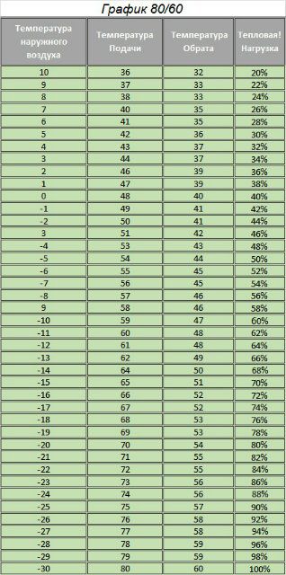

Если серьезно-подготовили первое заявление в УК-на выдачу температурного графика котельной? В таблице нет стояков кухни.

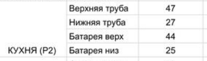

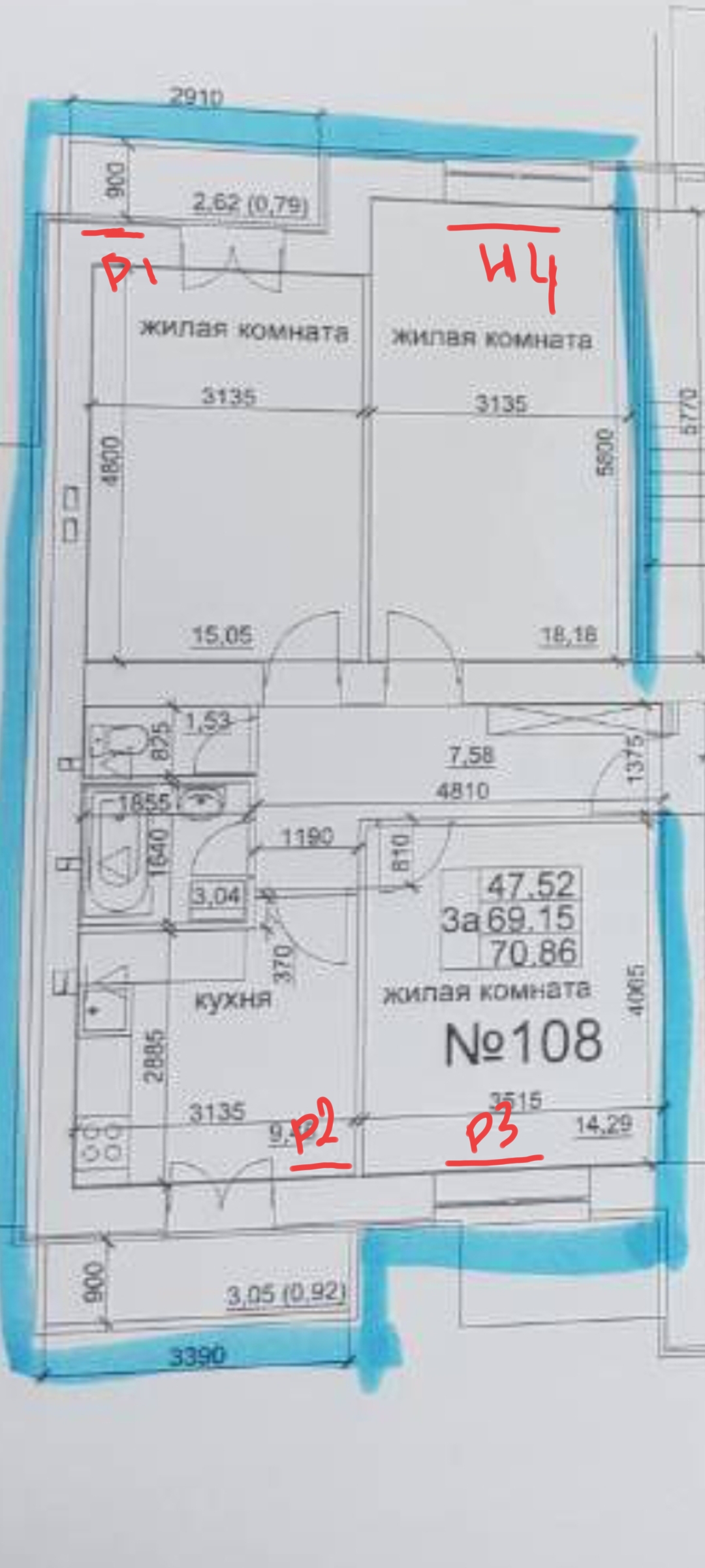

Итак начнем с балконного стояка - он самый благополучный, что утешает:
И можно предположить, что сломанный РПД именно на нем, но это узнаем позже.
Р2 - кухня, второе стремное направление ибо теплые полы чаще всего именно там.
Но и тут вроде все нормально.

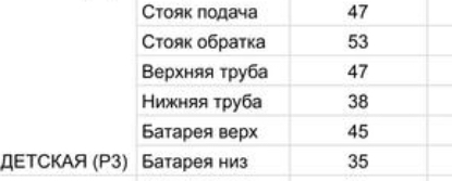

Теперь детская - тут все плохо
Хотя в комнате должно быть относительно тепло - но подача снизу в батарею, вообще непонятно как параметр 35 появился, мне кажется должно быть меньше.

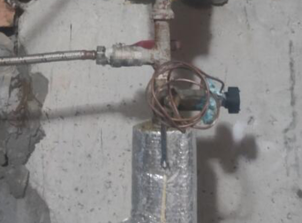

ВУ исходит из предположения что там вообще все сломано - на фото сломаный АРПД, но возможно не балконе. Иначе очень сложно объяснить что подача и обратка одной температуры, на балконном радиаторе у галинки стоят штатные клапана под термоголовку.

MADONNA написал: Хотя в комнате должно быть относительно тепло - но подача снизу в батарею, вообще непонятно как параметр 35 появился
:net: Galinka86, уберите из таблицы строки про батарею и добавьте температуру в комнате. И стояки кухни добавьте (ничего что это общие с соседней комнатой). И бегите уши, пока BV не объявится.

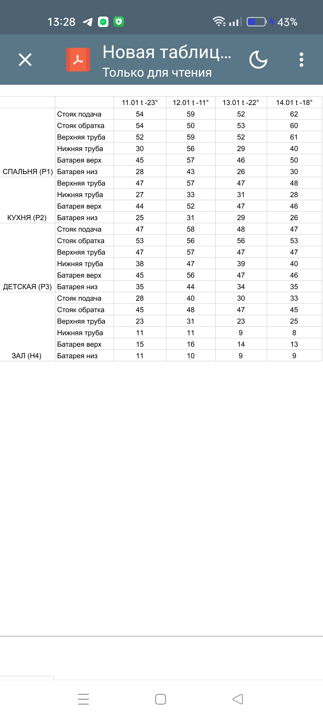

Galinka86 написал:
Galinka86, -разделите таблицу по помещениям жирной линией
  • добавьте строки вверху табл Тулица, Тпомещения
На схеме пометьте - где шаровый, где клапаны? .... Высоту радиатора и кол-во секций по комнатам.
В какой комнате стоит электро обогреватель и его мощность, на полную включен, или нет?
И да, нужен документ с названием "Температурный график котельной" Примерно вот такой:
Ну или проект, где можно посмотреть температурный график СО - две цифры - например 80/60 подача/обратка. Эти цифры - подача обратка когда за окном лютый мороз. В реальном доме как-то смотрел журнал - там при минус 20 было 86/66.
Если будете в подвале - какая там температура воздуха? Это к вопросу о утеплении потолка. Если там жара от стояков - содрать утеплитель - теплее будет.

Inter, я уж устал комментировать бред, где благополучным называется стояк с температурой подачи, равной температуре обратки

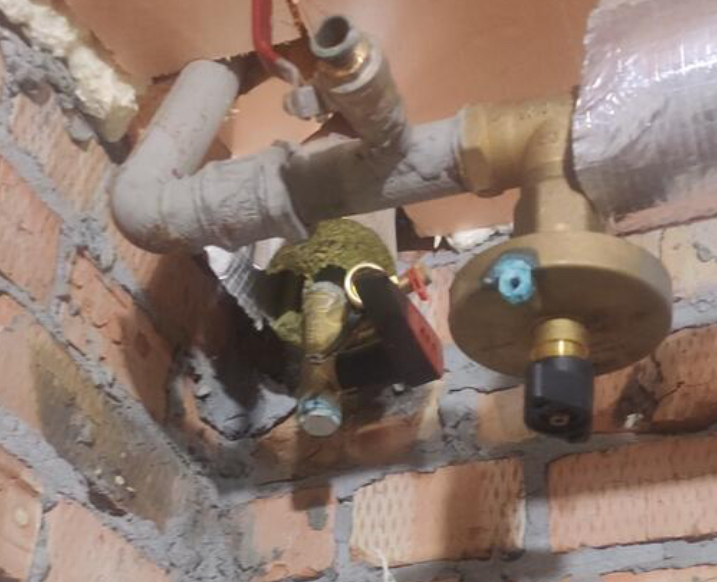

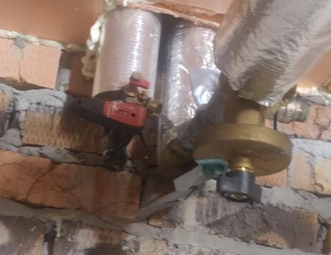

на фото четко видно 2 разных АРПД и оба с оторванными трубками. Оба позеленевшие от течей.
В пределах погрешности, коллега, и то 60 не равно 62. Это - последняя батарея на линии (после нее вероятно есть рпд, возможно нерабочий) И она имеет неплохие параметры циркуляции - достаточно посмотреть на дельту тэ.
На фото четко видно ТРИ разных арпд и все с оторванными трубками.
И что? я же русским языком сказала, что мы не знаем какая ситуация на балконном стояке. Мы даже не знаем, есть ли он на фото. А его на фото нет, потому что у Галинки подача равна обратке, что возможно только при наличии перемычки в подвале. На фото все стояки подачи заканчиваются сливом, кроме последнего, но он очень тонкий АРПД, если у Галинки такие же как у меня дома - в известной мее регулируют поток и с оторванной трубкой. Только уже не зависимо от перепада давления - а просто как балансировочный вентиль.
Сравнила диаметры и расположение - только первая фото может быть Р1 (балкон) Но на фото подача оканчивается закрытым спускником и вентилем АРПД, то есть по этой трубе циркуляции нет вообще. Вторая фото - толстая труба справа. Это может быть Н4 Третья фото - толстая справа. То есть тоже может быть Н4 и никакой другой. Две батареи Галинки (с общим стояком с толстой трубой слева) не имеют фото с подвала.
