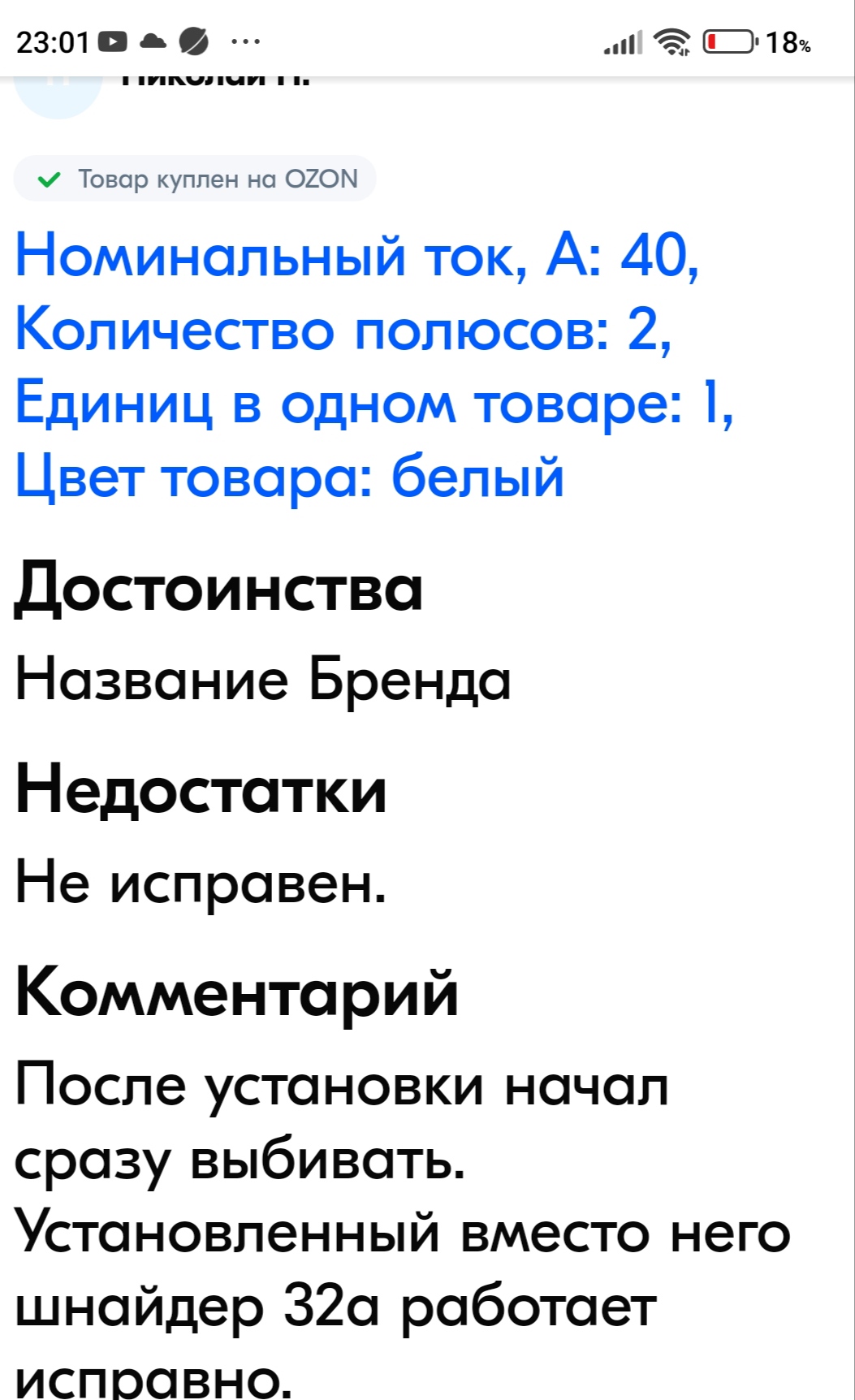

Voland009 написал: Понятно :) Все против меня :) Вот такое УЗО И вот такое реле Будут нормальным выбором? Хотел реле такое же от АВВ, но не нашел.
Voland009, Про УЗО. Вы уверены?))) Что -
Разберётесь в вопросе?)))
Да, ни фига.

Друзья, спасибо за терпение, почти ангельское :) Стабилизатора не будет. Реле и диф-УЗО будут. Последний вопрос - все в одном или по отдельности? Электрик советует ставить отдельно УЗО и отдельно реле. Два разных механизма. Но советуют еще :) взять просто "два в одном" диф-узок с встроенным реле. По своему опыту любой другой техники знаю, что "комбайны" всегда уступают в качестве, если собирать то же самое по отдельным компонентам. От варки кофе до компов. Преимущество комбайнов - цена. Но тут не та разница, чтобы экономить. Что думаете- раздельно или "два в одном"?

Voland009, все раздельно. И здесь комбайн может быть дороже с большой вероятностью, менее надежен, дороже в замене если сдохнет одна часть
