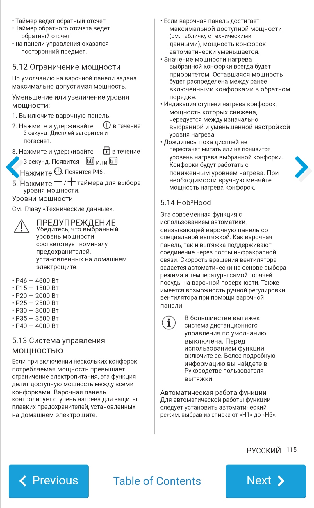

dokar написал: Вот закройте вопрос установкой АВ 25А. Больше ничего делать не надо
Об этом тоже думал что если в щитке просто заменить C40 на C25 и успокоиться. Останется правда вопрос с УЗО, насколько он нужен. В щитке на площадке для него уже места не найдется, только на кухне минищиток за столешницей городить.
dokar написал: Варочная, конкретно - модель?
Варочная панель Electrolux EIS62443.

Варочная панель Electrolux EIS62443. ГрустныйГражданин, Читаем и делаем выводы, но предварительно надо понимать что готовка одновременно, на полную мощность на всех четырёх конфорках, плюс старт духовки крайне маловероятное событие. Таким образом мощность варочной панели можно спокойно ограничить так как будто у вас стоит автомат на 20 ампер персонально на варочную панель. При такой настройке в 85-90% случаев одновременно совершенно спокойно будут работать: три конфорки и духовка. Дело в том что у духовки тоже повторно кратковременный режим во время работы которого варочная панель тоже будет работать на совсем не большу мощность главное сначала разогнать готовку. Вот вам занимательное чтиво - ;)

Ставите на линию 3х4 в общем щите С32 В минибоксе под шкафами УЗО 40/30, под ним два АВ паралельно:
  • С25 варка
  • С16 духовка
Не устраивает - делайте как хотите, так как убеждать убежденных дело неблагодарное, а бесплатно - неблагодарное вдвойне)

ГрустныйГражданин, если не поняли - "переведу" это сообщение.... Максимальная мощность вашей варки, как бы вы не старались, не может превысить 4600вт, и С25 для нее с запасом в 4-5 ампер.
