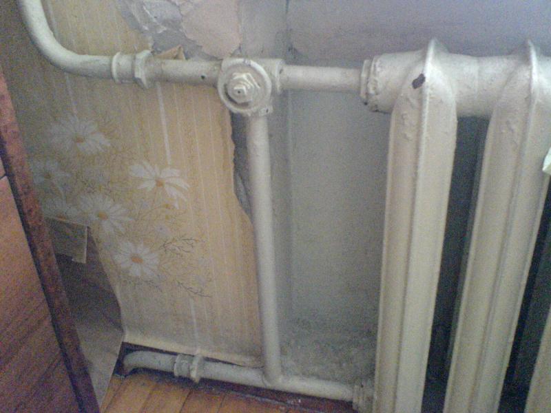

Добрый день, помогите, пожалуйста. (надеюсь, я по верному адресу с этим вопросом)
Я пытаюсь выяснить, находятся ли радиаторы в моем доме в ведомстве УК или их нужно менять самостоятельно. Я прочитал, что батареи считаются общедомовым имуществом, только если на них нет вентиля, с помощью которого можно отсечь батарею от общего стояка. Какой-то вентиль у нас на батареях есть, и я предположил, что это он и есть. Но сейчас я уже не совсем в этом уверен, потому что осмотрел батарею и не понимаю, как с помощью одного этого вентиля можно полностью отсечь батарею от стояка. Потому что этот вентиль только один и расположен он снизу. А я даже не знаю, сверху или снизу в радиатор поступает вода, но по логике вроде бы должна сверху?
Радиаторы у нас старые, чугунные, а дом 1968 года постройки. Я изобразил на картинке, как это выглядит - слева радиатор, справа стояк, между ними две трубы сверху и снизу, соединенные, как я понимаю, перемычкой. И на пересечении этой перемычки и нижней трубы находится кран. Так вот я не очень понимаю, каким образом с помощью него одного можно отсечь радиатор от общего стояка, если верхнюю трубу он не перекрывает (я так полагаю), и даже если его завернуть, теоретически вода в радиатор из стояка точно так же будет литься дальше. Перекрывать этот кран нам никогда не доводилось, поэтому я не знаю, что в этом случае произойдет. В общем, подскажите, пожалуйста, как работает эта система и реально ли физически отсечь такую батарею от стояка одним этим краном.

AlexOrl написал: реально ли физически отсечь такую батарею от стояка одним этим краном.
Нет. Этим краном можно уменьшить теплоотдачу. Да и то, чисто теоретически.

AlexOrl написал: Перекрывать этот кран нам никогда не доводилось,
И не стоит этого делать. Он балансировочный, им не перекрыть весь радиатор для демонтажа.
