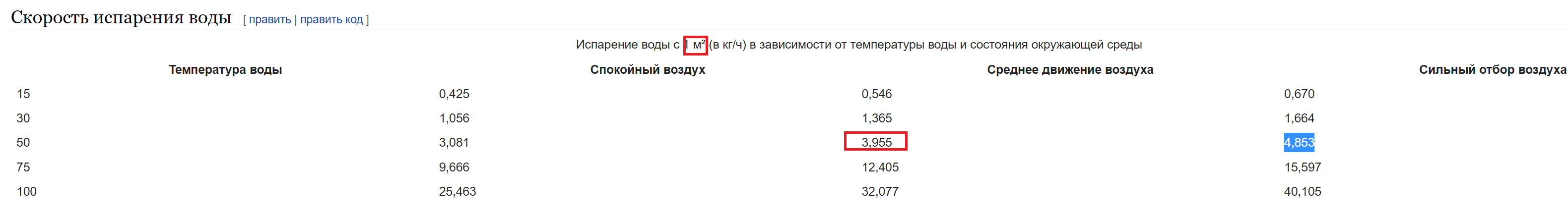

Если 5л воды поставить в кастрюле на плиту - за час выкипит?)

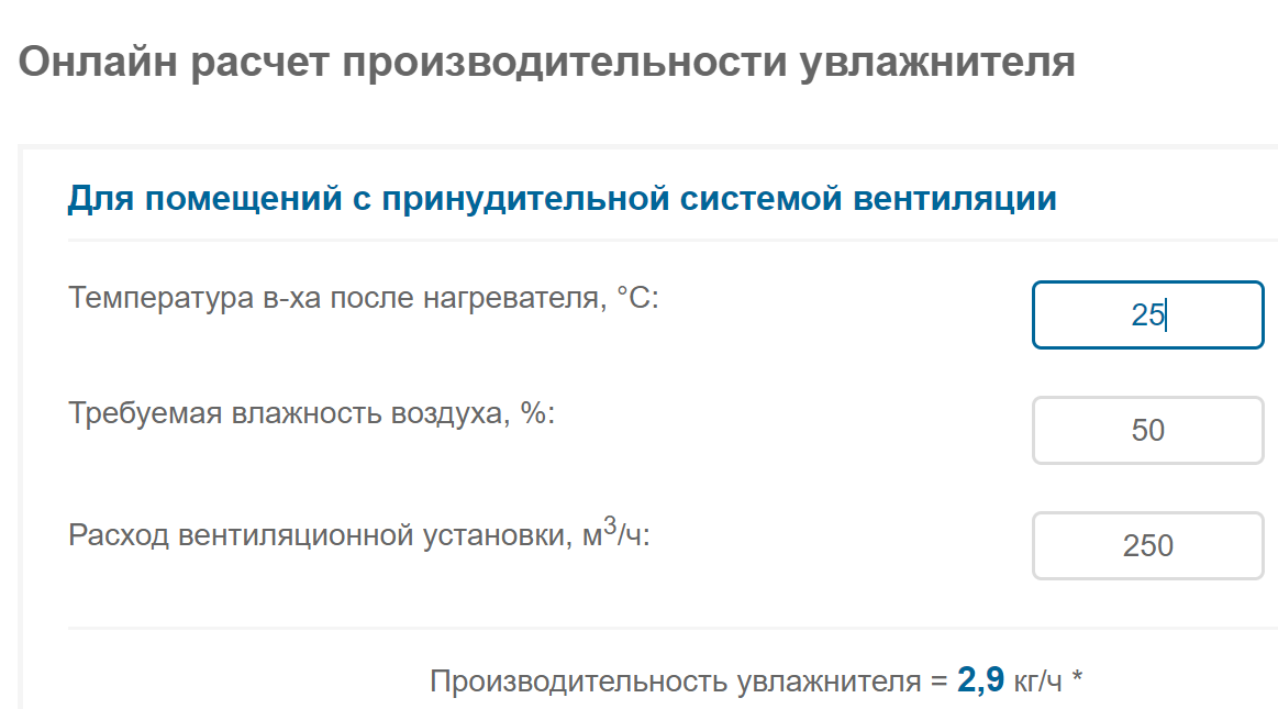

Вот наваял прикидочную схему испарителя. 1 квадратный метр там наберется
Нормы вроде 3 литра в час даже, а не 5:
влагосодержание наружного (уличного) воздуха при наихудших условиях зимой, принимаем = 0,5 г/кг;
