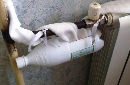

Реле давления ставится на кухне на водозаборе из трубы. Это не датчик это реле. Оно подстраховывает датчики перелива если они откажут, то оно не даст залить квартиру. Интенсивность испарения это важный момент. Я не думаю, что она будет так уж мала судя по таким фоткам
И цитататам типа
Все бы ничего, только задолбался каждый день воду подливать
. Это все дело будет обдуваться же еще, хоть и очень слабо. Воду протянуть это самое простое - подсос гибким шлагом от кухонного водопровода и далее вдоль батарей дотянуть до комнаты. Потом воздух из этой комнаты пойдет во всю остальную квартиру, так что суета вокруг квартиры в том числе. Насчет кальция не знаю даже.
Сейчас провел расчет - с интенсивностью увлажнения полный порядок! 4 литра в час с квадратного метра площади

На фотке литровая бутылка и бинт, понятное дело быстро испарится. Реле, датчики, сложно все это, еще редуктора не хватает. Может просто кулер поставить с бутылью 19л и по принципу автопоилки сделать, за одно и воду испарять очищенную от соли. Надо воду на тряпку лить, тогда испаряться будет хорошо за счет конвекции. Ну а что там с вентиляторами это вам виднее.

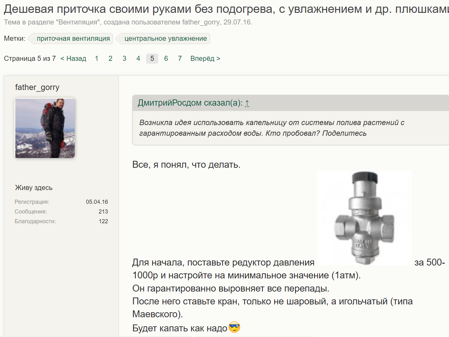

10.03.2024 в 11:47:26
Dmitry47 написал: еще редуктора не хватает.
Точно, это таки редуктор называется, а не реле. А после него игольчатый кран плавного расхода воды.
Идея в том, что расход воды не будет регулироваться никакими датчиками. Один раз настраиваем редуктор и игольчатый кран на минимальный расход. Далее обеспечиваем испарение с запасом выше минимального. Тут возможна комбинация методов корыта под батареей и стекания по алюминиевому желобу за батареей. Датчик ставим только на всякий пожарный в само корыто, он не оказывает влияния на работу системы и его вообще можно не ставить, но лучше все же поставить. Без отключения системы по кнопке трудно обойтись, так что придется все же поставить датчик и электрозаслонку.
