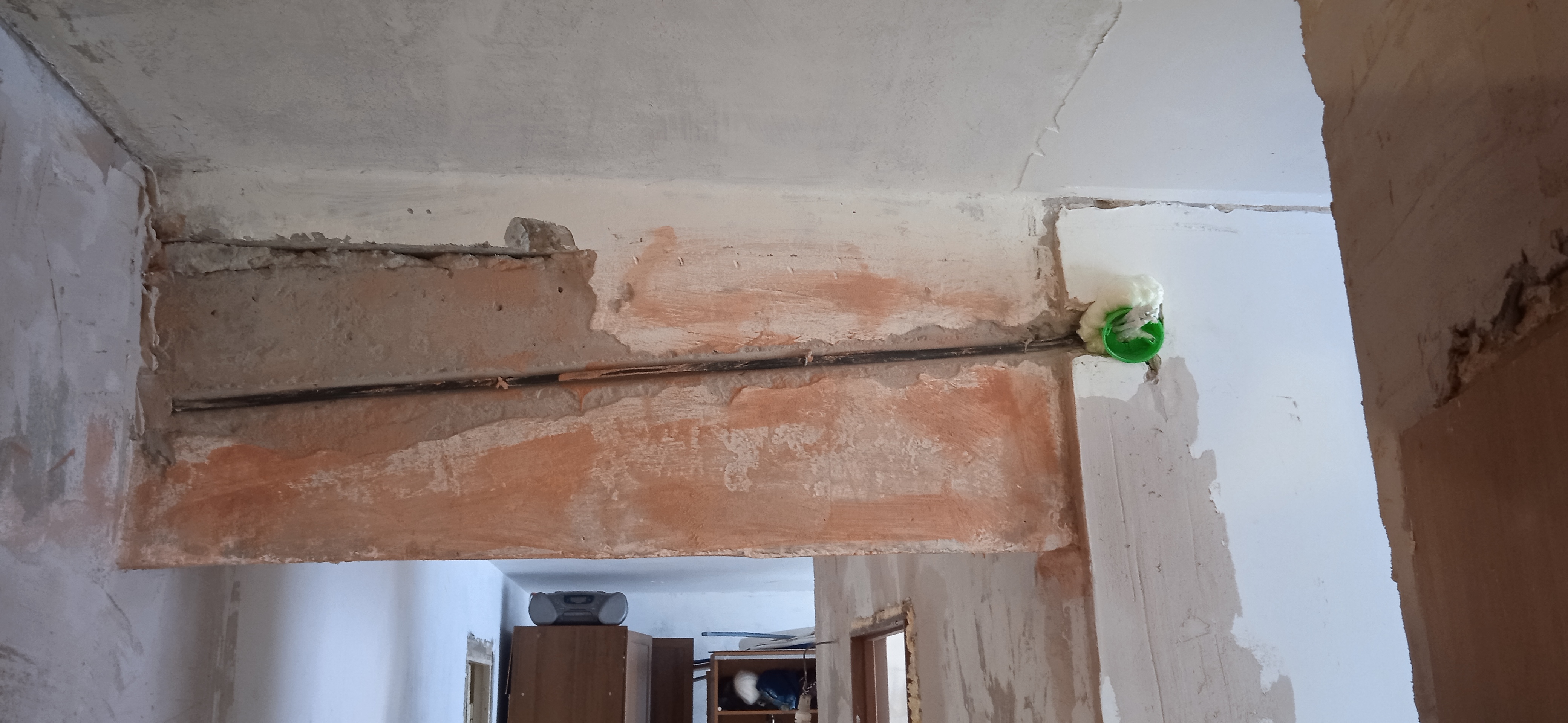

Помогите. Нужен совет знающих. Можно ли эту балку закрыть гипсокартоном без установки профилей?

GLochka, Можно, и даже нужно. ГКЛ прекрасно клеится. Можно на Перлфикс (спец клей для гипсовых материалов), можно на Фуген или Пуфас. (не на Ротбанд! это штукатурка!) Так-же, при особых навыках, можно клеить на пену. Но не на всякую! У пено-клея есть усадка, и не маленькая!

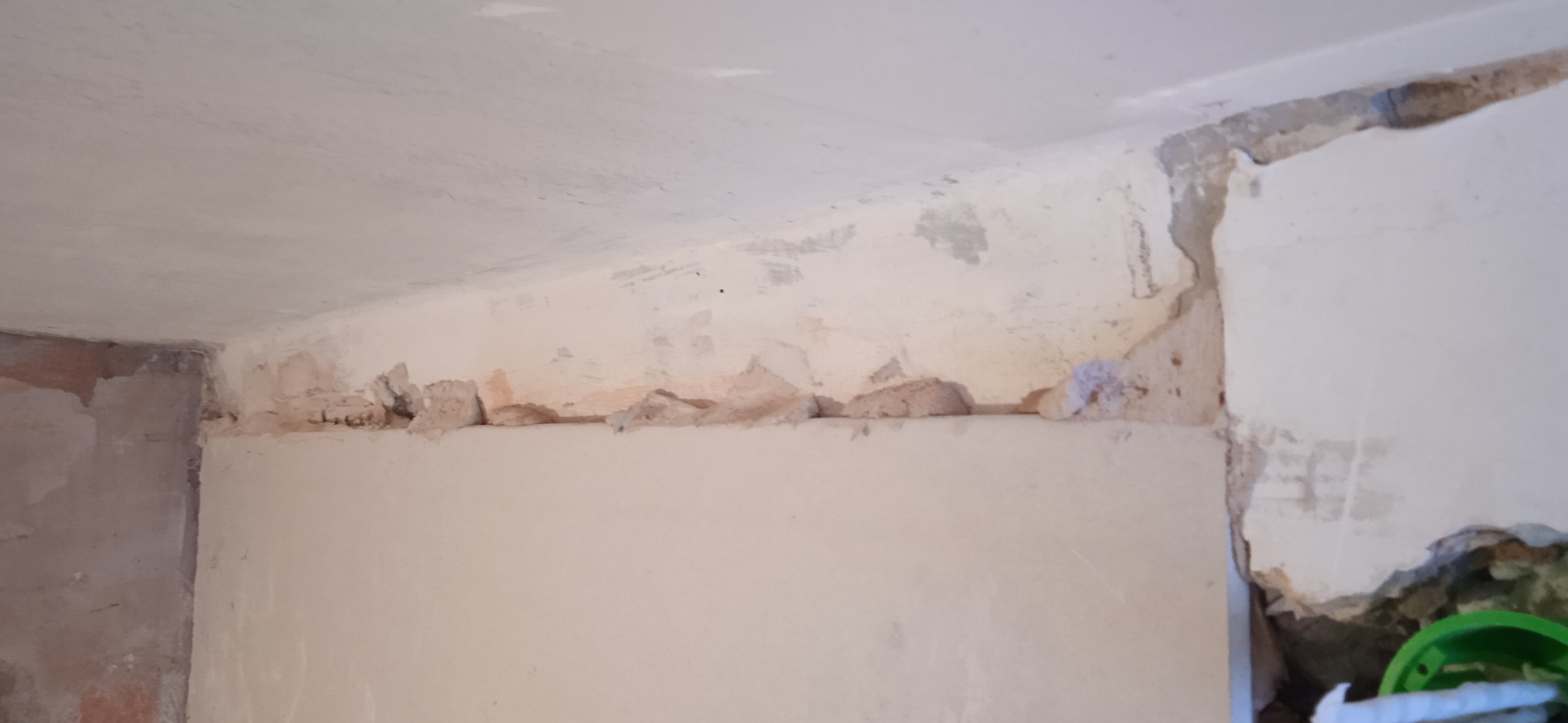

ИгорьPurnesh, с вашей помощью наклеила вчера кусок гипсокартона. Скажите каким составом теперь сверху вытянуть поверхность до потолка?

Фотографию забыла вставит

GLochka написал: каким составом теперь сверху вытянуть поверхность до потолка?
Перепад какой толщиной? (слой)

GLochka написал: ИгорьPurnesh, с вашей помощью наклеила вчера кусок гипсокартона. Скажите каким составом теперь сверху вытянуть поверхность до потолка?
GLochka, Можно любым гипсовым составом, лишь-бы позволял по толщине. Фуген. Ротбанд. Унифлот. Пуфас.
Дыры заполнить составом, проклеить стык (шов) бумажной лентой (в ютубе много видео на эту тему), дополнительно перетянуть составом....

ИгорьPurnesh, с 1,8 см на ноль. До верха не получалось поставить лист, сильно выпирал относительно стены.

GLochka написал: ИгорьPurnesh, с 1,8 см на ноль. До верха не получалось поставить лист, сильно выпирал относительно стены.
GLochka, Ищите состав с "0" и более... Фуген, Унифлот, Унихард, Пуфас. Много вам не нужно будет. Для укрытия вашего проёма ищите упаковку в 5 кг.
