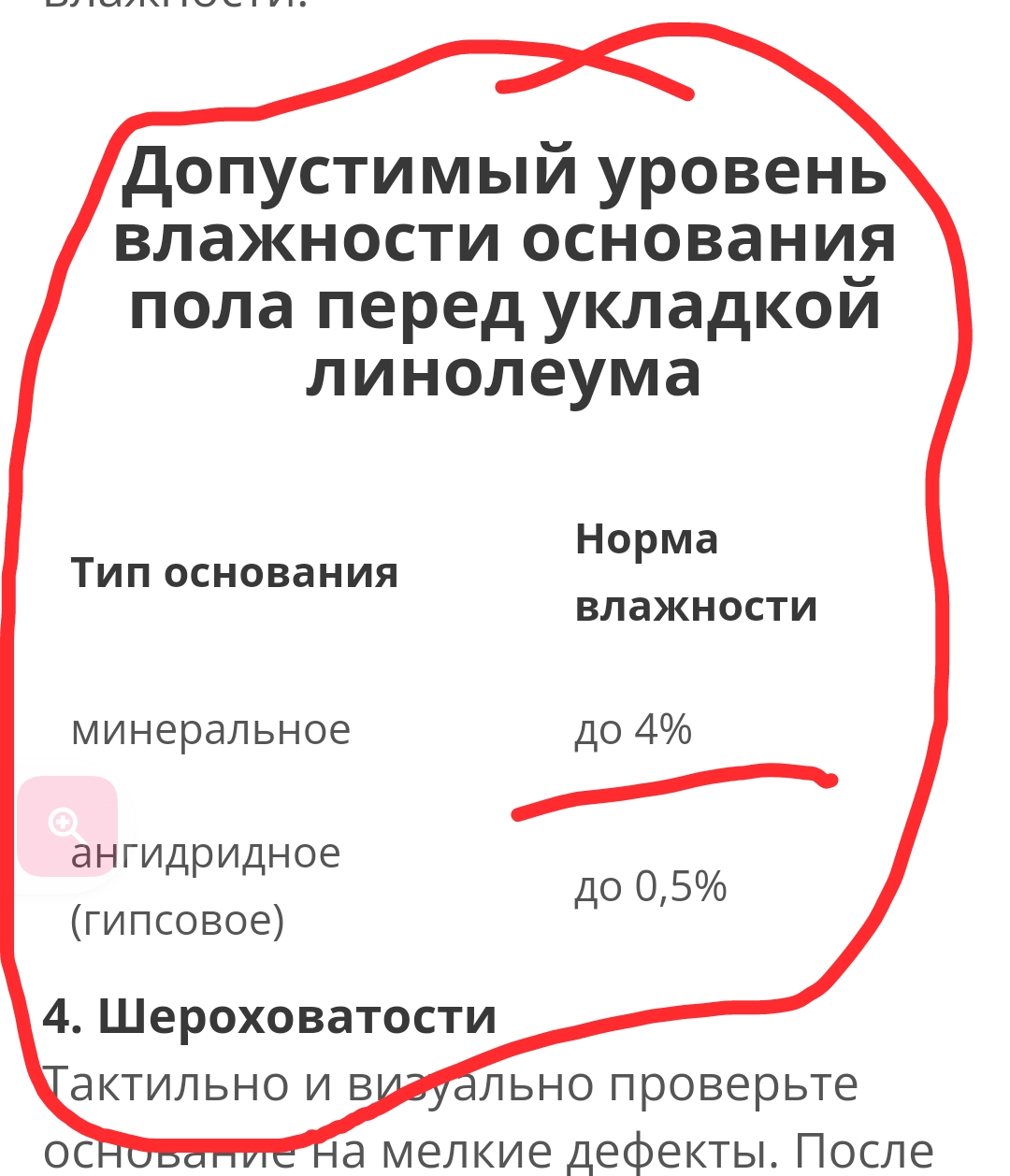

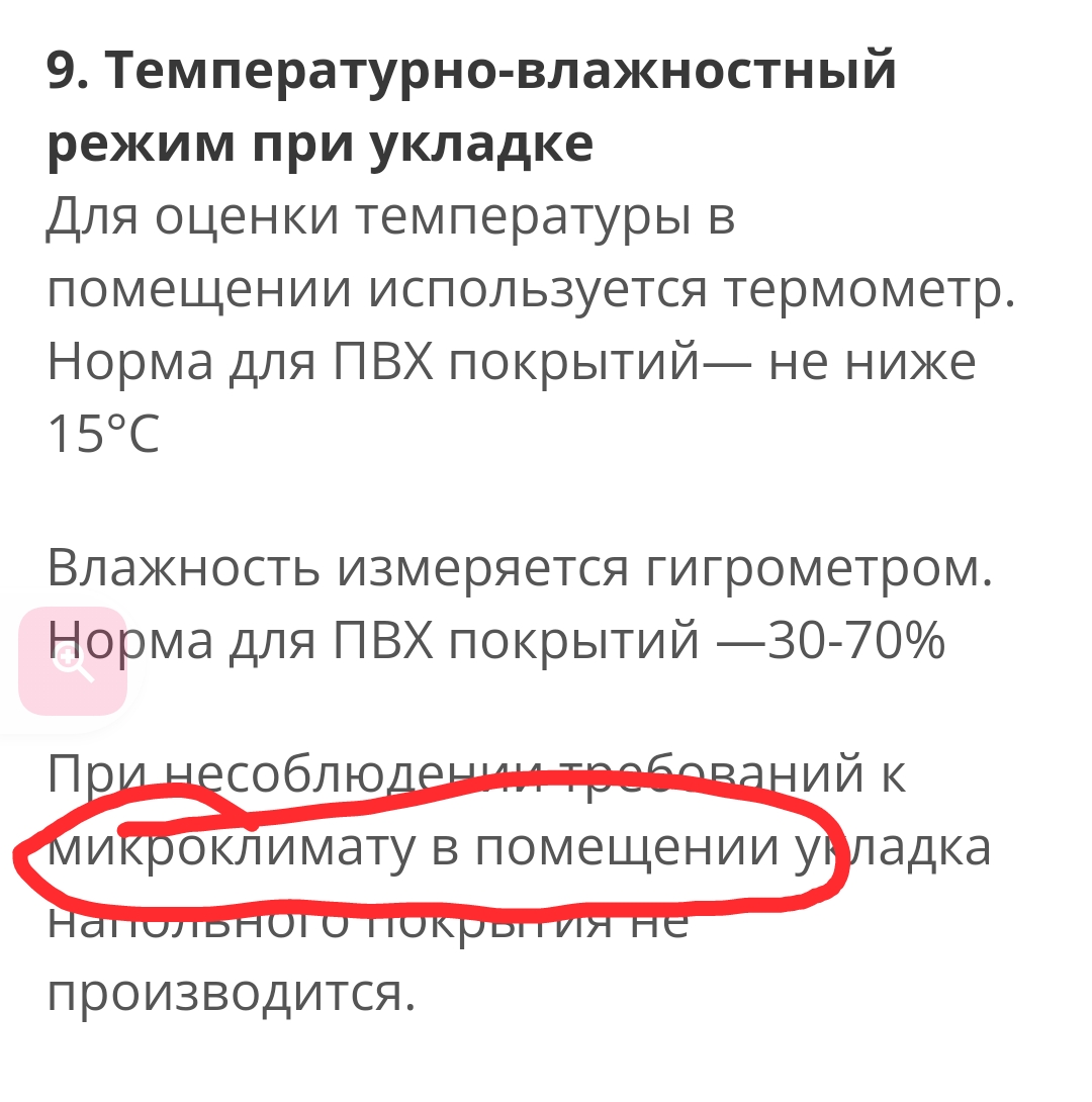

ИгорьPurnesh написал: Анна7788, У влагомера есть шкала по разным материалам. Купите недорогой, или возьмите в прокат, и посмотрите инструкцию к нему. " Влажность измеряется гигрометром. Норма для ПВХ покрытий —30-70%" https://www.rosconmarket.ru/blog/152-proverit-osnovanie-pered-ukladkoj/
ИгорьPurnesh, вы путаете влажность воздуха и основания.
BV, Нет, не путаю.
Это вы путаете... :confused:
ИгорьPurnesh, почитайте свою же ссылку - там есть про влажность основания.
Сравните с...
Даже порядок цифр совершенно другой
