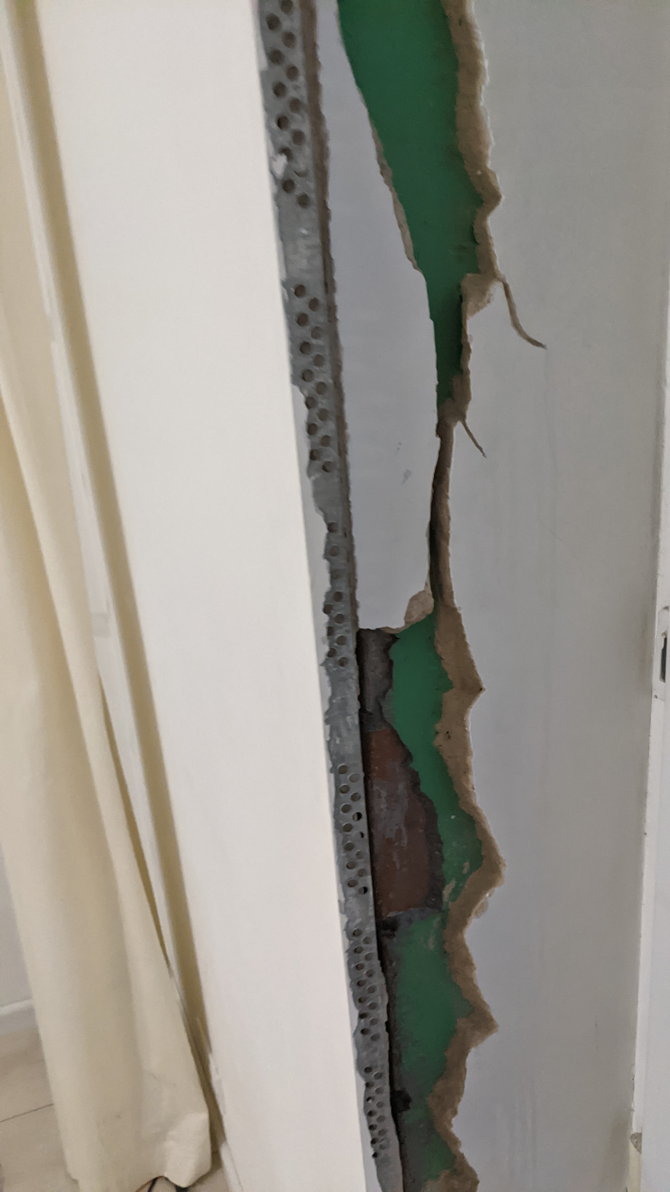

Грэй, у меня сейчас есть rotband pasta. Не надо им флизелин сверху покрыть? его смочить в штукатурке или алебастре и просто приклеить и когда высохнет красить так? лучше купить алебастр считаете, чем шпаклевку Knauf Fugen? Он не потрескается?

nifty5, кнауф фуген для заделки трещины подойдёт - он быстро твердеет, и прочный. А ротбанд паста не нужна.

Грэй, ну а лучше это кнауф фуген или алебастр?

одинаково.

Грэй, флизелин нашел у себя только тонкий, а рулон на 25м. покупать то-то не охота из-за маленького куска. Флизелин можно в несколько слоев наклеить (просто он тонковат - полупрозрачный)? или не стоит?

это не флизелин и даже не стеклохолст. Это укрывной материал для грядок. Он не годится - тянется. Лучше взять бумагу плотную или старые бумажные обои

Грэй, только вчера добрался до трещины этой. Там слой штукатурки 2 см где-то толщиной.
Расширил трещину. Прогрунтовал. Можно на такую толщину (2 см) мазать сразу Knauf Fugen? На нем написано до 5 мм слой вроде...
Или слоями мазать. слой, сушка, следующий слой?
и вот там местами прямо куски старой штукатурки выпали. Их уже не использовать? лучше свежим раствором Knauf Fugen заделать полости от них? или их можно с задней стороны промазать и использовать повторно?

nifty5, да там все снимать - рукожопы по краске штукатурили
Зачем спрашивать, если в инструкции написано НЕЛЬЗЯ? :killyourselfbywall:
У вас с когнитивными способностями точно все в порядке? :killyourselfbywall:

nifty5, не надо там штукатурить! Используйте листовой материал - Руспанель, ГСП, к примеру. Снимайте всю штукатурку.

гидроизоляция в общем зеленая была
