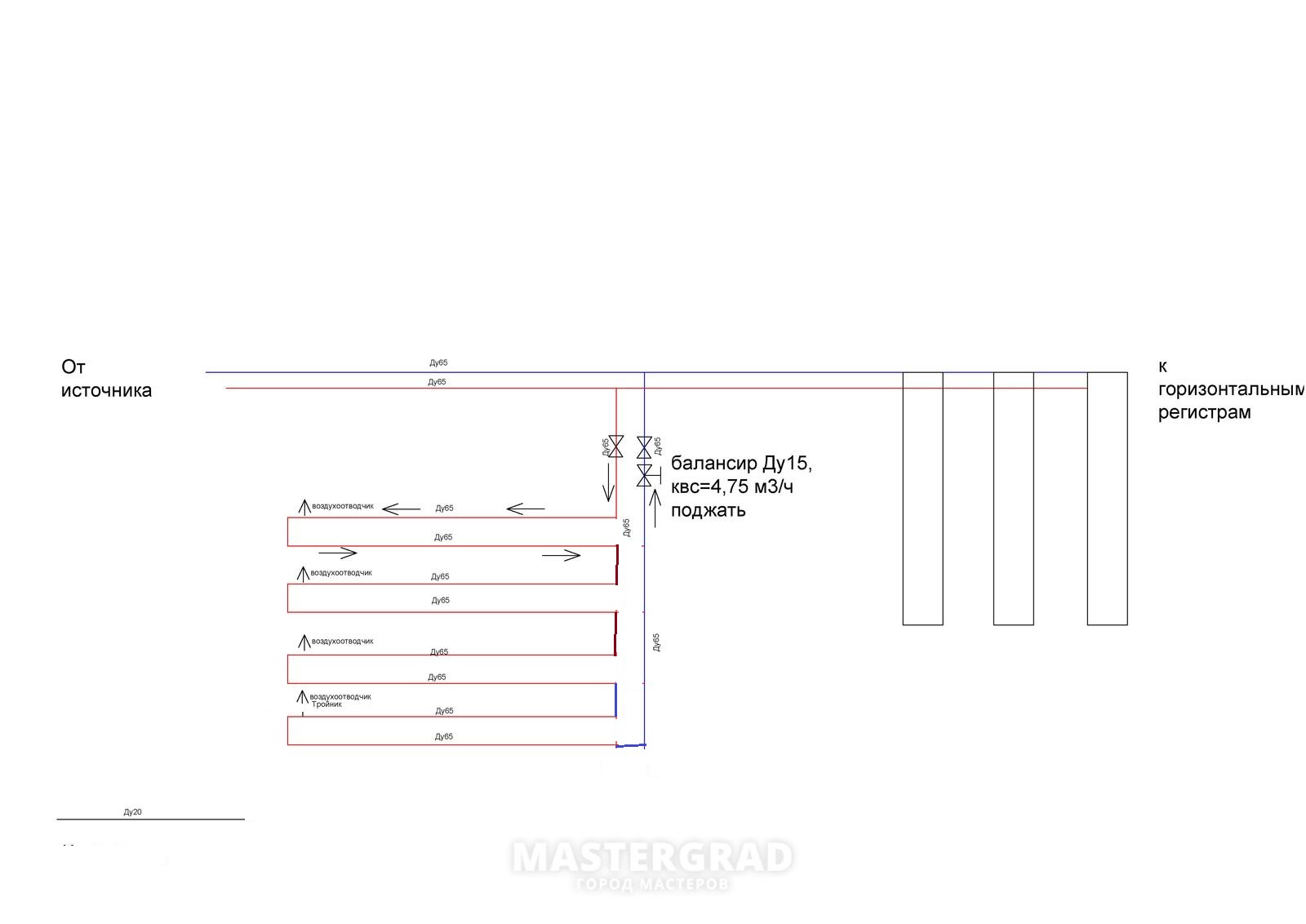

BV, придется наверное так делать- врезать балансировочные, если новая обратка не поможет. Там она все равно в двух метрах от места подключения, так что не страшно, проверить можно

igors1 написал: но на обратках сбалансировать каждую ветку.
Нет никаких веток. Есть только циркуляционные кольца. Вам предлагается из 4-х колец сделать одно.
igors1 написал: Но хотелось бы рассмотреть варианты без сварки, так как диаметры горизонтальных труб Ду65, они приварены к вертикальным трубам Ду65, надо тогда вырезать фрагменты на обратках, вваривать туда переход на балансировочный Ду 15 и его уже вкручивать.
А что мешает использовать футорки и переходные муфты?
igors1 написал: К тому же теплопотери как оказалось были посчитаны с запасом около 40%. Так что даже если вода пройдёт по 4 верхним трубам каждой пары труб, а потом, возможно, остатки пройдут по нижним трубам каждой пары труб, то уже должно быть лучше чем в первоначальном варианте- когда грело только 2 трубы.
А можно вообще ничего не делать. Жить так, как жили раньше.

igors1, Какая длина этих регистров по горизонтали?
igors1
igors1
Регистрация: 27.03.2024
Рига
Сообщений: 10
30.03.2024 в 23:23:05
BV, 6.5 метров
Сообщений: 138181
30.03.2024 в 23:26:17

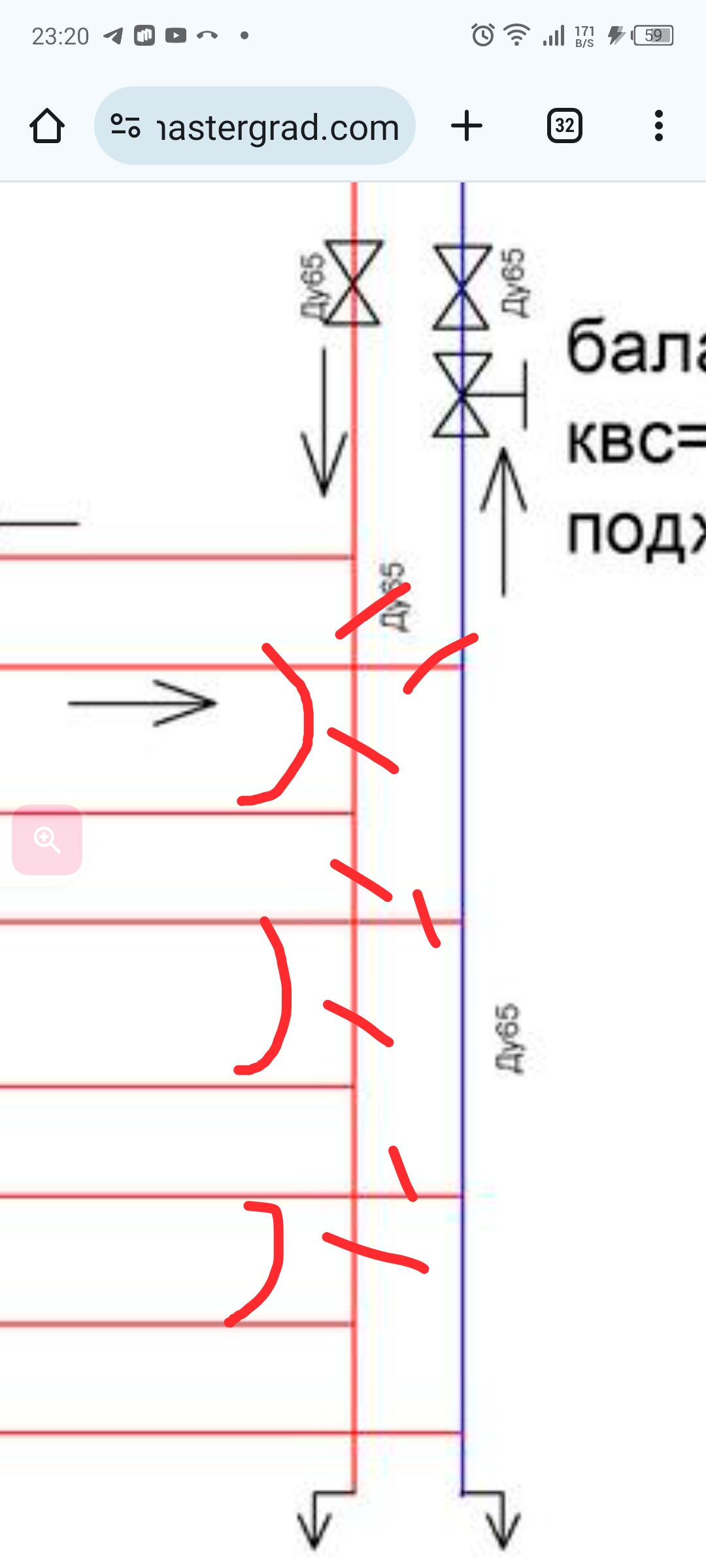

Правильно было бы объединить эти 4-е регистра в один. Тогда вода по закону гравитации остывая шла бы вниз. И достаточно было бы одного балансировочного клапана.
igors1, если не поняли - то так
Это попроще собрать. Газовая сварка дает меньше искр. Асбестовый картон - в помощь

igors1 написал: замыкание внизу для того, чтобы замкнуть контур
Насос там поставьте.
igors1 написал: попробуем подключить просто обратку внизу, где спускник,
Правые регистры начнут умирать.
igors1 написал: Там все греет как надо.
Может стать хуже.

BV написал: Это попроще собрать
Проще будет разъединить обратку перед существующим балансировочным, заглушить её со стороны регистра и подключить к этому вентилю нижнюю обратку.

igors1, разве нельзя сделать как на рисунке ниже, посредством фитингов, а не сварки?

Vlad Crush, нет, в том-то и дело, в этих местах сварка

cineman написал:
cineman, можно попробовать
