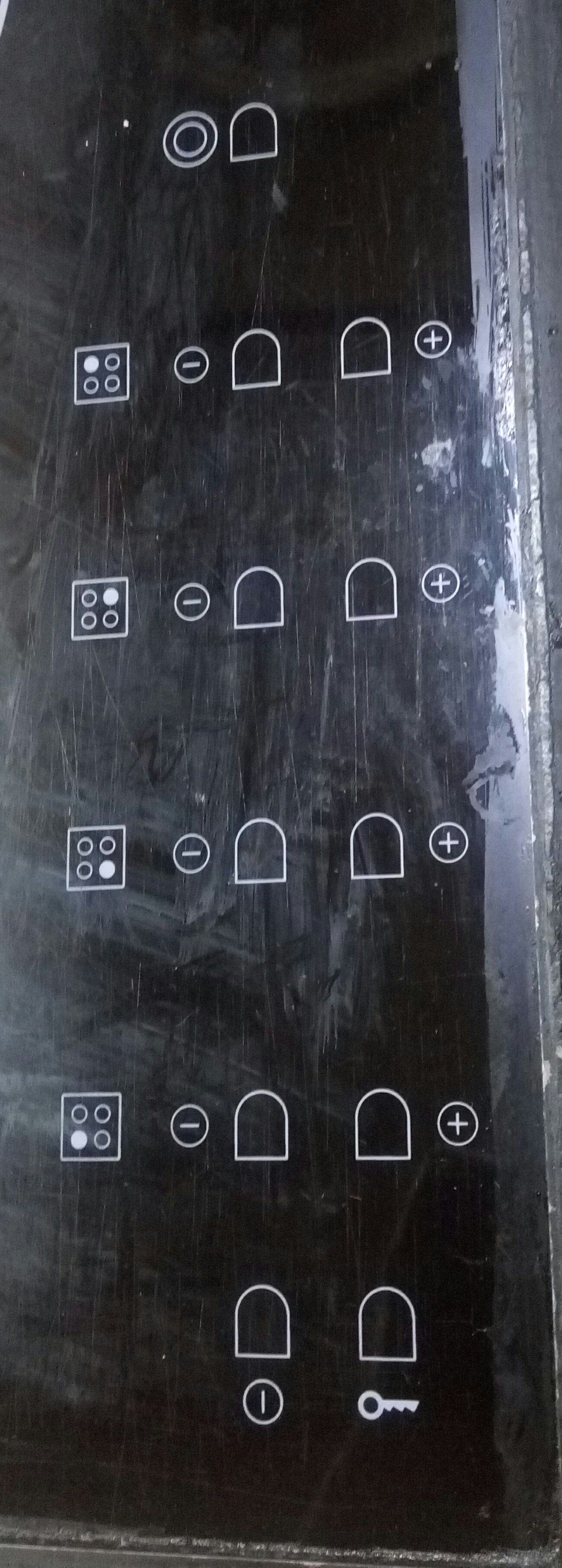

Кнопок много: плюс и минус понятно, а вот снизу 2 и сверху две - нет. Ключ вроде понятно для чего, но как правильно блокировать и разблокировать ? И как включить вторую секцию большой комфортки (ближняя слева).

Верхняя - зона расширения Лево низ - вкл Право низ - ключ от детей - удерживать.

Нажатие не верхнюю левую клавишу включает индикацию, но ничего не работает (с этим понятно - надо проверить реле). А вот нажатие на правую верхнюю ничего не дает - даже отключения индикации (но можно отключить повторным нажатием на левую клавишу). Она зачем тогда ? Комфортка с 2-мя спиралями всего одна.

SergeyE, вам дали ключевое слово "зона расширения". Этого вполне достаточно чтобы за 5 минут полностью разобраться в паре кнопок. Уже я понял как это все работает.

SergeyE, сено-солома :D верхняя кнопка одна, справа просто картинка.
Как я понимаю, вы впервые в жизни знакомитесь с сенсорной варочной панелью? ;)

BV написал: верхняя кнопка одна, справа просто картинка.
Вот интуитивно с первого взгляда "надгробия" - это куда пальцем тыкать. А все что рядом с ними - картинка. Поэтому я немного в недоумении про верхнюю кнопку, где там лево и право. По мне так колечко - это некликабельное обозначение. Но смысл ясен вне зависимости от левоправости.

BV, Да - впервые. На плате правая верхняя кнопка есть - зачем-то её припаяли. Да и идея рисовать и кнопку и допкартинку к ней смущает. Другие кнопки же картинками не дублируются. И что символизирует такое "арочное окно" - что пытались изобразить ?
Кстати, как устроена такая кнопка/принцип действия - что там белое, а что черное ?

SergeyE, одновременно осилить подсветку и сенсор производитель не осилил. Арочное окно - палец. На фото сенсор и светодиод.

Мишутк, Т.е. это через стекло темное просвечивает ?
