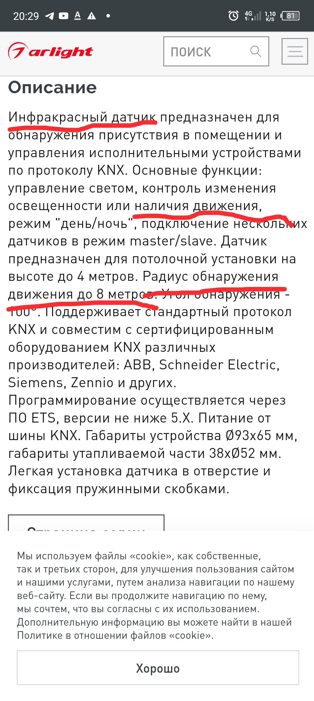

Dmitry47, а надпись KNX вас там не смущает ?

Dmitry47, а подороже не нашлось? ;) Еще хотел спросить, зачем в ванную шина KNX, да еще и поддерживающая сопряжение с многими системами умного дома, если достаточно только релейного выхода управления лампочкой? И что в функционале датчика по вашей ссылке есть особенного, что необходимо для вкл света в ванной, в отличии от приборов за 0.5...1.5тыр? Свои ссылки - смотрел, отличия МВ датчиков, от ИК - знаю. Чем не устраивает без KNX за 1-2 тыр?
PS девайс по Вашей ссылке тоже видел, до того как вы ее скинули сюда)

BV, Ну это еще дешевый. Зато датчик присутствия как просили, а не датчик движения ик или микроволновый. Обычных датчиков навалом, только большинство отключается в процессе работы таймера.
Сообщений: 139782
07.04.2024 в 20:40:25
Dmitry47,
А вы точно читали свою же ссылку?
